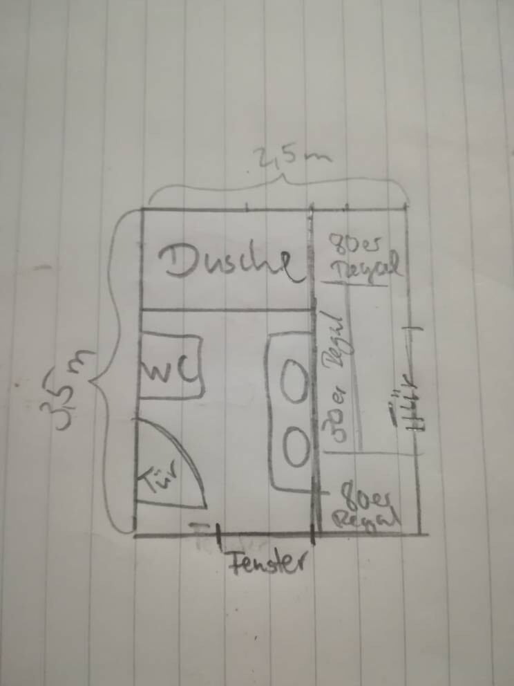

Aotearoa schrieb:
Wie wäre es, wenn du das Elternbad und die Speiß dreht, so dass die Trennwand nicht vertikal, sondern horizontal verläuft? (Beim letzten Entwurf) Dann könnte die Speiß mittig eine Tür (Schiebetür?) bekommen und man kommt besser rein und kann diese wie bei ypgs Beispiel sinnvoller bestücken.
Für die Speisekammer wäre das ideal. Ich hab nur Sorge, dass das Bad dann total zur Duschkabine mit Klo drin verkommt. Is ja schon eher klein und dann wäre es auch noch schmal und damit ungünstig geschnitten. Oder?
Was Generelles: meint ihr es macht Sinn, doch etwas mehr Wohnraum zu "kaufen" und das ganze Gebilde nach hinten oder vorne 50cm zu verlängern? Oder doch so ein Anbau wie in ypgs Vorschlag? Budgetmäßig würde das wahrscheinlich hin hauen, wir müssen dann aber auf den Kamin verzichten... Das wäre auch schade...
Arifas25.07.17 19:57
Wenn Du richtig hinschauen würdest, würdest Du auch den Staubsauger sehen. Feudel und Eimer stehen daneben, ganz unten, darüber sind doch die Kartoffeln.
Na klar die Kartoffeln [emoji23]. Immer vergesse ich die in meiner Zeichnung [emoji28]. Und den Staubsaugerbeutel hat mein Mann auch nicht gelehrt. Pff.
Nee Spaß beiseite: ich glaube in einer mini Speisekammer ist richtiges Planen wirklich wichtig. Wäre ja doof, wenn dann genau 5cm fehlen oder so.
Aotearoa
25.07.17 20:08
Hab was gemalt, riesig wäre es nicht, aber die Dusche wäre etwas grosszügiger als im ersten Entwurf.
Skizze eines Badezimmer-Grundrisses mit Dusche, WC, Fenster, Regal rechts, Tür links
Arifas25.07.17 20:39
Das ist auch ne tolle Idee[emoji106] . Dann könnte man sogar eventuell so eine schicke walk in Dusche realisieren!
Die Tür vielleicht noch mit dem WC tauschen. Dann steht das etwas versteckter?
