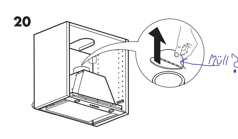

bin gerade dabei eine Underverk Dunstabzugshaube für Umluftbetrieb zu installieren. Verstehe ich das richtig, dass die Klappe auf dem Bild entfernt werden muss?
Gruß
Thomas
I
IKEA-Experte
Hallo, richtig, im Umluftbetrieb kann ja keine Luft von außen reindrücken und die Klappe würde nur den Luftstrom weiter verringern.
