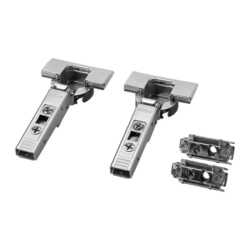

Entfernen/Abbauen von IKEA UTRUSTA Scharnier Metod Küche

Die Montage und Demontage dieser Topfbänder erfolgt werkzeuglos. Du musst die Abdeckung des Topfbandes aufklappen (wobei hier in der Ikea-Anleitung eine Werkzeughilfe = Schraubendreher abgebildet ist). Diese spreizt beim Zuklappen die Stifte, die anstatt der Schrauben verbaut sind.
Ich denke da kann man das Prinzip erahnen. Das Topfband wird dann aus der Tür rausgezogen. Zum Entfernen des Topfbandes braucht man aber immer noch etwas Kraft, auch bei ungespreitzten Stiften.
