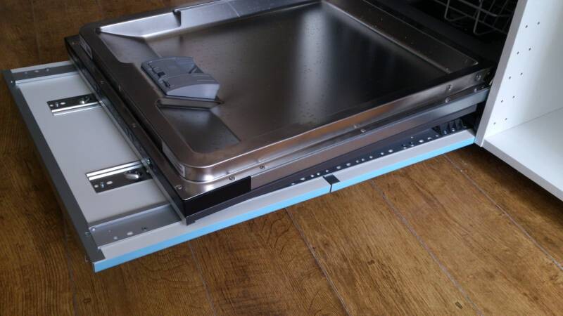

Das Varioscharnier und Behjälplig machen genau das selbe: Beides sind Vorrichtungen, dass die Front beim Öffnen an der Geschirrspüler-Türe nach oben gleitet.
Jetzt bin ich wieder verunsichert. Sieht es mit dem Varioscharnier etwa genauso besch..Eiden aus wie das hier?
Ausziehbares Edelstahl-Backblech auf Gleitschienen im Küchenschrank; Holzboden sichtbar.
Steht die Front da auch oben so vor wenn sie offen steht und der ganze Dreck fliegt/läuft zwischen Front und Tür?
Ich würde zu gerne mal ein Bild einer offenstehenden XXL-Geschirrspüler-Tür sehen mit Varioscharnier und durchgehender Metod-Front - also wie das verlinkte Bild, nur mit Varioscharnier (und durchgehender Front).
Oder liegt bei obigem Bild das Problem an der geteilten Front?

Nein, sieht nicht so bescheiden aus.
Hier sieht man es ein wenig. Der Überstand der Front bei voll geöffneter Türe ist nur einige Zentimeter lang(ca. 2-3cm geschätzt), also wesentlich weniger als mit Behjälplig.

Juliette, ist der Geschirrspüler am Foto ein XXL-Gerät oder nicht?
Wenn nein, würde es ja bedeuten, dass der Frontvorsprung bei einem XXL-Gerät noch etwas kürzer sein wird.

Laut Aronito, in dessen Galerie das Bild ist: "ich habe gestern Ikea Metod installiert mit ein Bosch Geschirrspüler. Es ist ein XXL-Maxiline Modell."

Mit BEHJÄLPLIG ist die Tür unten am Korpus befestigt und schwenkt gar nicht mehr unter die Maschine, anders als beim Varioscharnier. Deshalb rutscht mit BEHJÄLPLIG die Front so viel weiter hoch.
Wenn geteilte Fronten von hinten miteinander verbunden werden, dann kann die Front nicht so weit an der Tür anliegen, wie bei einer durchgehenden Front. Es entsteht dann also eine entsprechend breitere Dreckritze. Das könnte man vermeiden, indem man die Fronten an den Stirnseiten mit Stiften verbindet oder Nuten in Stärke des Vebindungsbeschlages auf der Rückseite einfräst.
