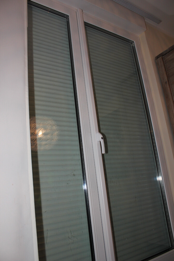

Meine erste Sicherungsmaßnahme ist erfolgt, alle Türen im EG werden jetzt so ausgestattet...(Stangenschloss)
Weißer Fensterrahmen mit Griff, geschlossene Glasscheiben und Innenrollos im Innenraum

Wie soll das Aufrüsten auf WK3 von Statten gehen?
So wie es in der Norm festgelegt ist...es kommen noch die fehlenden Pilzköpfe und Gegenstücke dazu und P4A-Glas in den Rahmen, solange dies noch nicht geschehen ist, müssen eben die Zusatzschlosser an den Rahmen die Terrassentüren etc. schützen.
Die Abschließbaren Griffe und Pilzköpfe nach R2N sind ja schon da., also ist der Sprung zu RC3(WK3) nicht sehr hoch.
