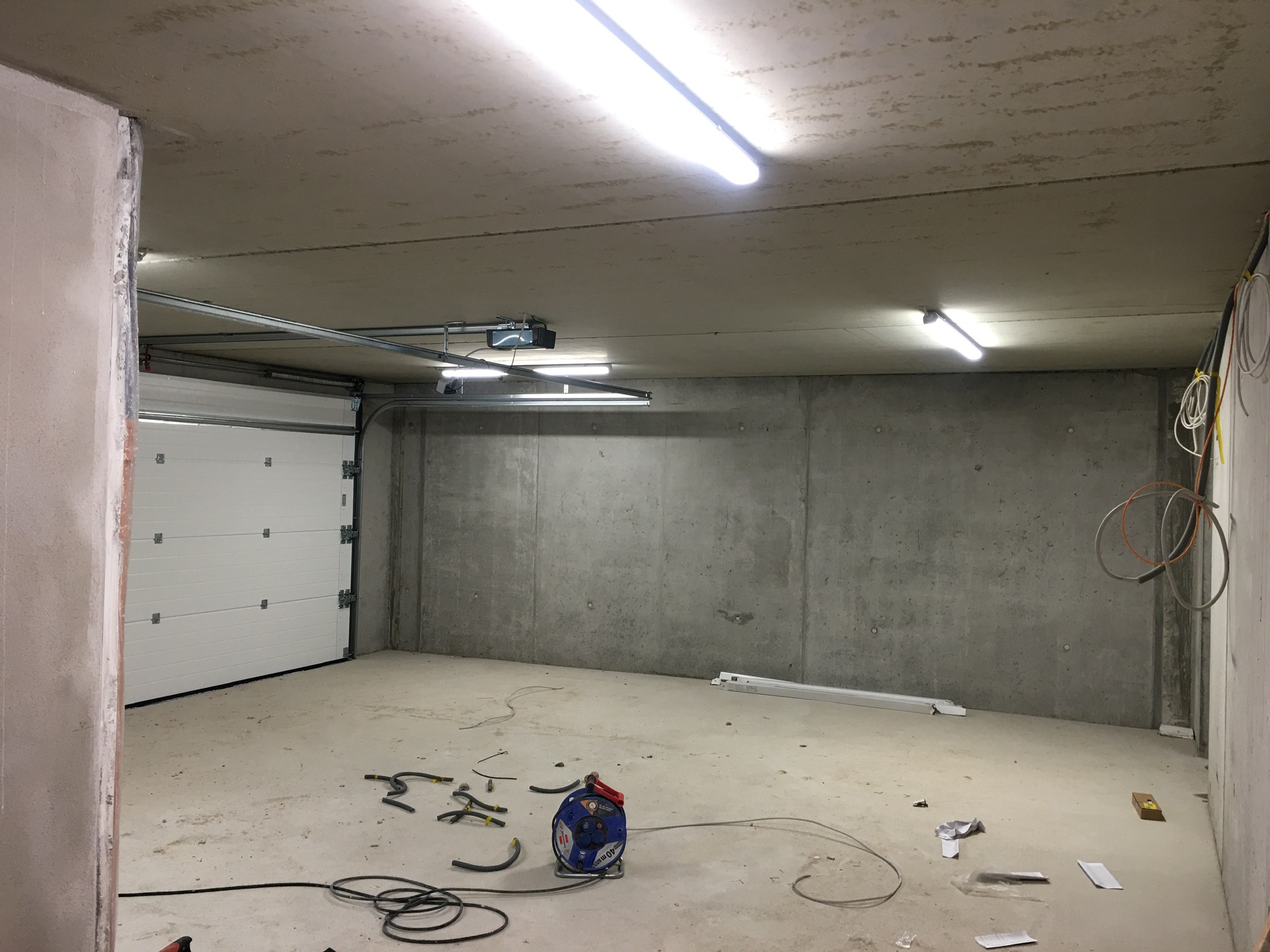

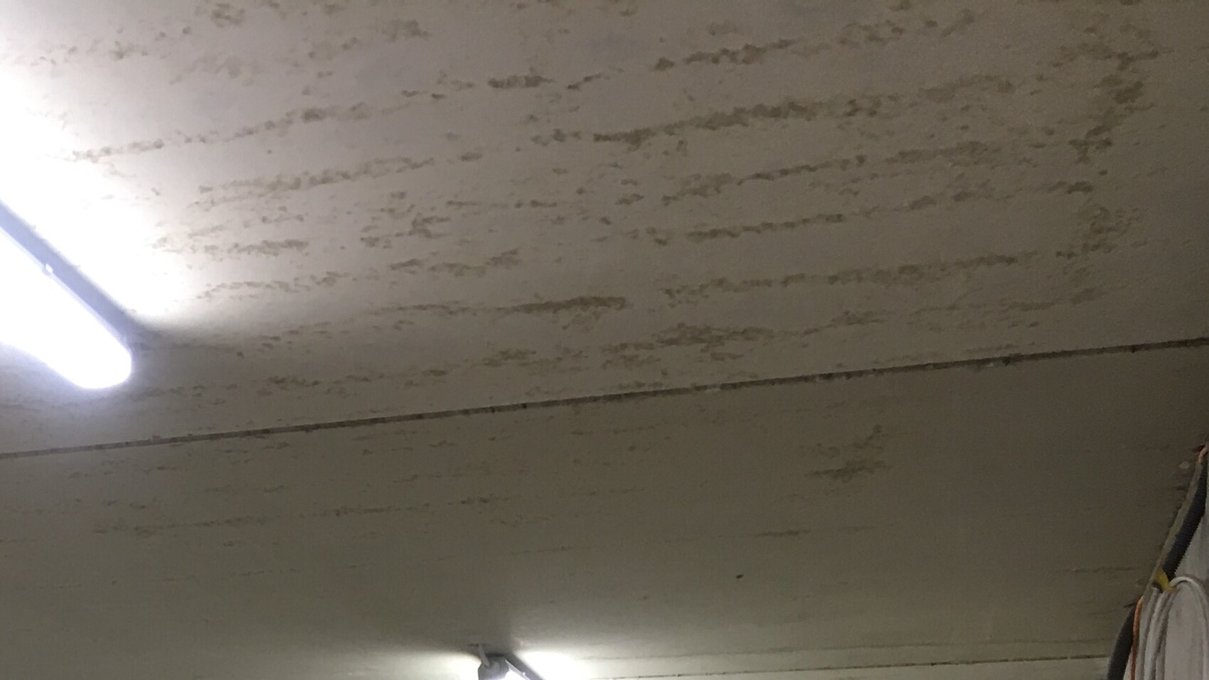

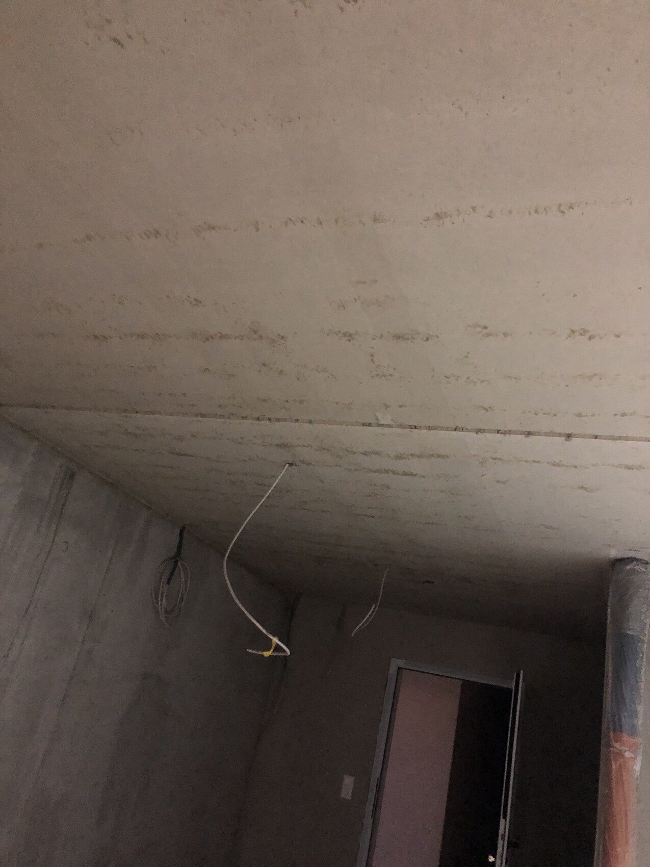

Hallo, ich würde dieses Thema mal aufgreifen, da ich ebenfalls Flecken an der Decke habe die ich nicht zuordnen kann.
Filigrandecke wurde vor ca. 1 Jahr und 2 Monaten geliefert und eingebaut. Ca. vor 1 Jahr und 1 Monat wurde das Garagendach abgedichtet. Kurz bevor abgedichtet wurde gab es einen Starkregen und die Decke war relativ nass. Da das Garagentor erst vor 6 Monaten eingebaut werden konnte konnte für Decke jedoch relativ gut austrocknen. Estrich wurde vor ca. 9 Monaten eingebracht und die Garage stand dann für ca. 2 Monate noch offen.
ich warte nun schon seit ein paar dass due Flecken weg gehen um dir Decke zu streichen, sie verändern sich jedoch nicht. Im Vergleich zu allen anderen Flecken die ich im Forum so sehe scheint es keine Undichtigkeit zu sein, das sie wie schon gesagt immer gleich aussehen, egal ob es stark geregnet hat oder nicht. Auch sind es keine Flecken, sondern eher Steifen an der Decke, und komischerweise auch nicht an allen Fertigteilen.
Hat jemand ne Ahnung was das sein könnte?
Mit freundlichen Grüßen Philipp

Um Licht ins Dunkel zu bringen :) Fertigteildecken werden im Werk in einer Form gegossen und das sind Rückstände vom Schalungs-Öl. Also nichts schlimmes und ganz normal ;)
