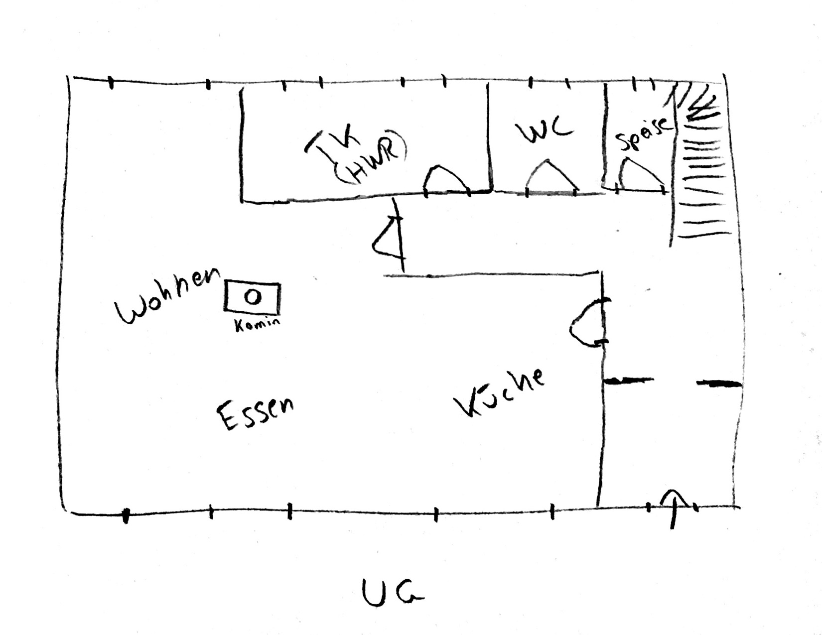

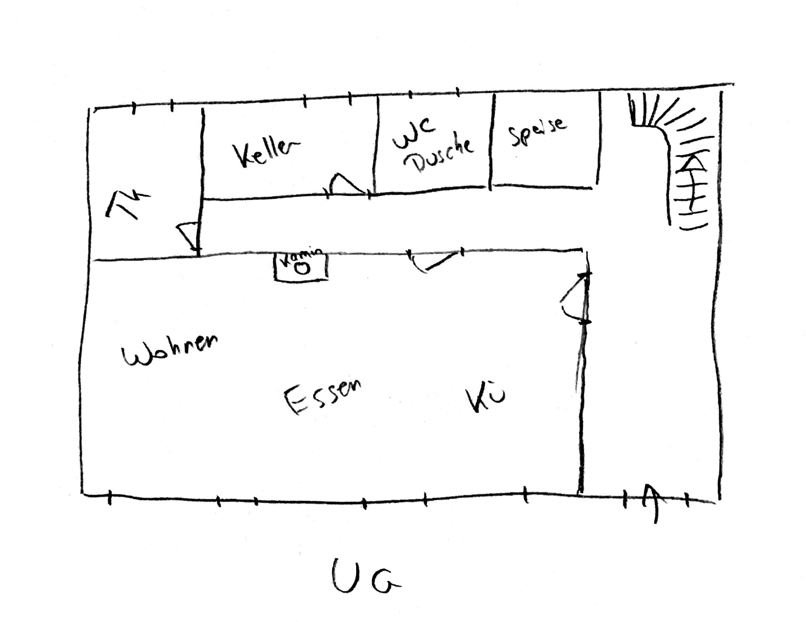

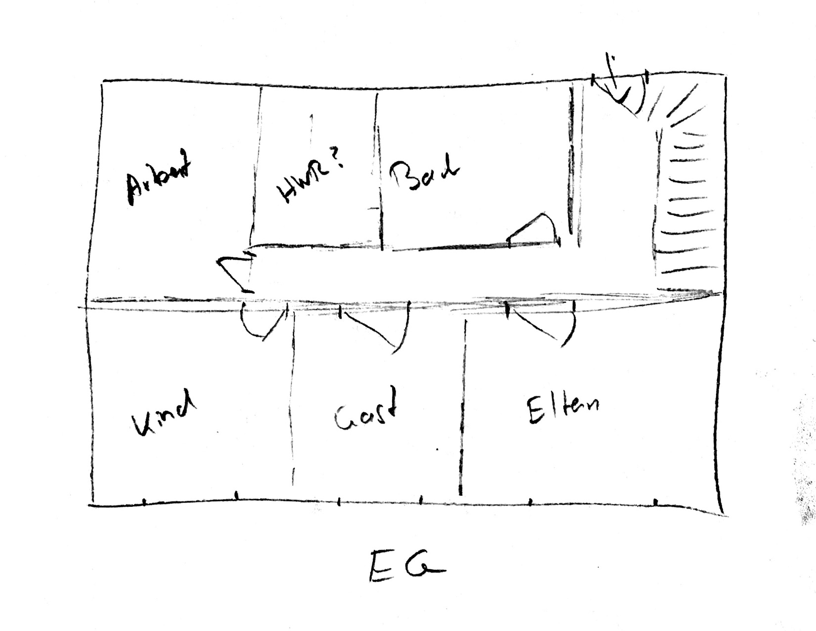

19.10.16 14:12
Nachdem wir uns den Entwurf noch einmal angesehen haben, der uns nach wie vor zusagt, allerdings doch die genannten Nachteile überwiegen, bzw. wir vielleicht noch eine Lösung mit dem Bad und Schlafräumen auf einer Ebene suchen, haben wir uns mal an 2 Alternativen selbst gesetzt.
Die Außenmaße sind ja gesetzt so das wir anhand der Zeichnung vom Architekten mal mit Stift und Papier, ähnlich wie @ypg das so toll immer macht, angefangen selbst zu überlegen. Wenn uns ein Vorschlag davon zusagt würde wir den mit dem Architekten noch einmal besprechen und er soll "was draus machen, als Profi".
EG haben wir nun alle Schlafräume mit dem Bad. Somit ist der Nordeingang zum absoluten Nebeneingang degradiert und Gäste die vom Norden kommen, auch der Weihnachtsmann, müssen eben die Treppe runter, oder über den Kamin.
Auch gehen wir im Moment bei dem Plan von französischen Balkons aus und bodentiefen Fenstern nach Süden hin.
Für das UG habe ich mal 2 Varianten angehängt, da wir immer noch skeptisch sind ob die ca. 9m nach hinten in den Norden rein im Wohnzimmer überhaupt hell genug sind, so das wir einmal eine Variante mit Wohnzimmer bis zur Nordwand haben. Die 2. Variante dann mit einem Technik-Raum dahinter. Dadurch verlieren wir natürlich Platz im Ess-/Wohn Bereich, aber der sollte ja ausreichend bei 180qm vorhanden sein.
Zu den Kellerfenstern für den Wohnbereich, gibt es hier Lösungen die nicht nach typischem Kellerlichtschacht aussehen und möglichst groß sind. Ein Lichthof fällt leider flach weil der Hang nach oben in den Norden weiter zunimmt und wir somit Probleme bei starkem Regen haben könnten?
Den Kamin so mittig haben wir mal versucht zu übernehmen, der Vorschlag vom Architekten hat uns ohne das wir es so gewünscht und darüber geredet hatten gefallen. Aber auch hier könnte ich mir eine Innenwand noch als Lösung gut vorstellen.
Den Vorteil den wir nach weiteren Überlegungen hier sehen ist natürlich mehr Platz für Wohnfläche weil ein WC mit Dusche bzw. Gäste-WC wegfallen würde. Was auch Putztechnisch wie von @Maria16 angemerkt sicherlich seinen Charme hat.

19.10.16 15:21
Zum einen habt ihr einen Architekten: dem könntet ihr einfach den Wunsch, alle Schlafräume in den EG zu legen plus Nebeneingangstür, mitteilen. Der sollte in der Lage sein, diese Wünsche besser umzusetzen.
Ihr habt Euch ein Problem eingezeichnet, die Treppe und Eingang an die Seite zu setzen: dadurch entwickelt sich ein langer Flur, der nicht unbedingt ein Haus zum Gewinner macht. Das kann ein Architekt besser. Zumindest die guten 😉 Außerdem sollte dieser sich auch mit alternativen Möglichkeiten des Tageslichts auseinander gesetzt haben. Zum einen kann man über die ganze Zimmerbreite Kellerfenster und Tageslichtlampen in Reihe anbringen, zum anderen gibt es heutzutage Technik, gebündelt Tageslicht in einen Kellerraum zu bringen, zB google mal ecodesign... Beleuchtungssysteme Tageslicht. Oder heliobus...
Mit Hilfe von Spiegeln wird das Licht verstärkt. Man bedenke, es geht ja bei dem WZ jetzt nicht um ein Zimmer ohne TL, sondern um eine dunklere Ecke in einem großen Raum.
Ich würde insofern das Problem TL individueller lösen und dafür auch einen großzügigen Grundriss ohne Aneinanderreihung von Zimmern favorisieren 🙂
Vielleicht wäre sogar ein Luftraum bis in das EG/Dach hinein inkl. Fenster erstrebenswert, das hat dann sogar den Vorteil, dass Eure Grundwohnfläche verkleinert wird. So ein Luftraum kann ja im oberen Stockwerk auch total separiert (eingemauert) werden.
Da fällt mir jetzt aber auch das naheliegenste ein, einfach den Wohnbereich nach oben offen zu halten 🙂
