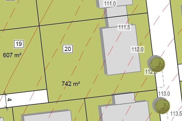

Zur weiteren Veranschaulichung hier nochmal die genaue Ausrichtung des Grundstücks auf einem genordeten Plan. Dies ist ein städtebaulicher Entwurf. Das passt aber grob von unserer Idee her wie das Haus aufs Grundstück soll. Nur zwischen Nachbar im Norden und der Garage sollen 2m Platz bleiben.
Hier noch der eingescannte Lageplan (nicht schön aber zweckmäßig)
entweder du setzt die Garage auf die Grenze (Grenzbebauung) oder 3 Meter vom Nachbarn weg. 2 Meter wirst du nicht dürfen.
