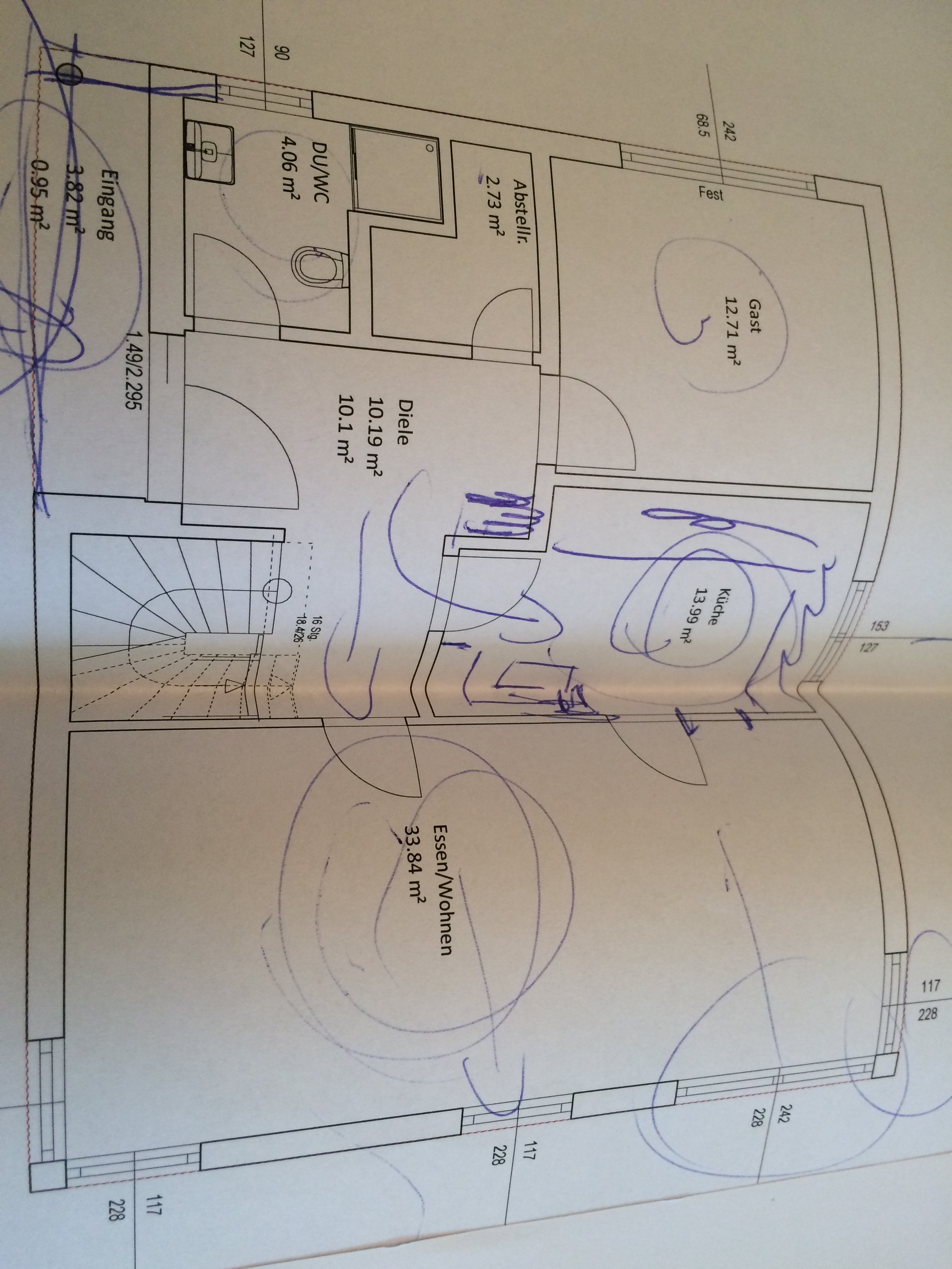

Wir haben nun auch von dem zweiten Anbieter, mit denen wir im Gespräch sind, einen möglichen Grundriss bekommen. Von der Wohnfläche hier gibt es sich praktisch nichts, rein finanziell betrachtet liegen wir auch in einem Bereich, der sich in der Summe vergleichen lässt.
Gerne würden wir auch jetzt so eure Meinungen hören.
Diese Variante sähe Definitiv eine Unterkellerung vor, Hauswirtschaftsraum Technik also im Keller Geschoss.
Gut gefällt uns an diesem Entwurf, dass die Küche größer ist und wir hier meinen Traum von einem Tisch wohl realisieren könnten dabei wäre für uns auch zu überlegen, dass das Gästezimmer knapp 13 m² hat, wir so oft Gäste aber auch nicht haben und man hier vielleicht auch noch, falls baulich möglich, 2 m² für die Küche abzweigen könnte.
Ein Abstellraum von knapp 3 m² im Erdgeschoss ist sicher praktisch, wir sind aber da nicht sicher, ob wir diesen im ehrt Geschoss unbedingt brauchen, wenn eine Unterkellerung da ist. Immer verbunden mit der Frage, ob wir diesen Platz nicht anders besser organisieren könnten, zum Beispiel durch eine Vergrößerung der Diele.
Die Diele ist hier mit 10 m² gemessen. Das erscheint uns womöglich doch sehr, sehr klein.

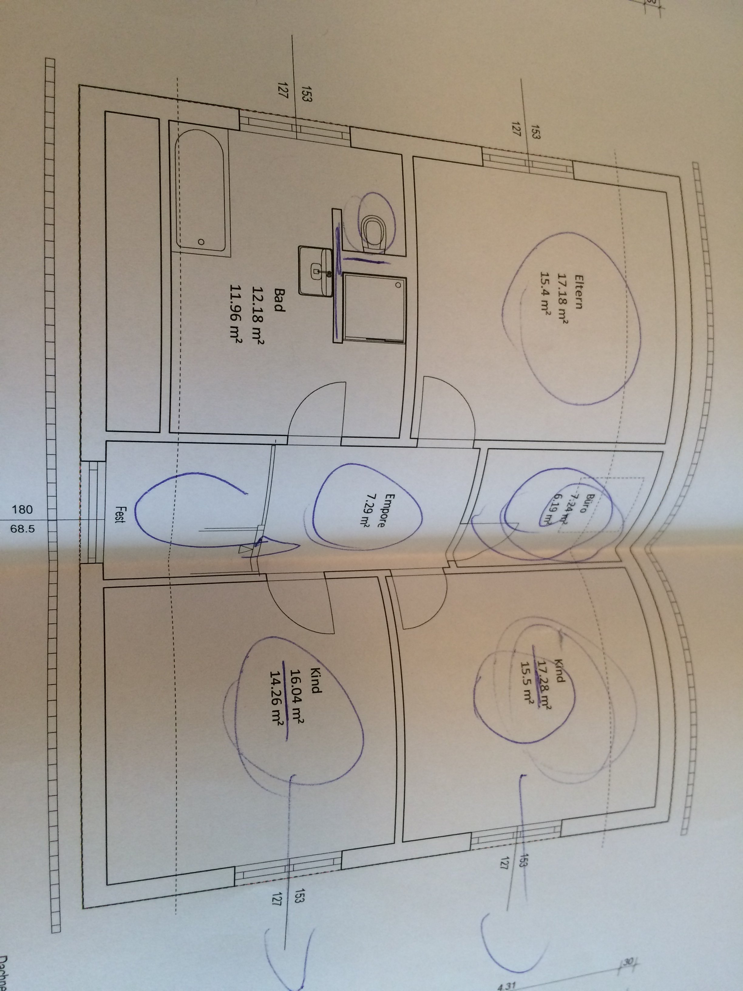

Zum Obergeschoss: die Zimmergrößen und die Größe des Badezimmers sind prinzipiell für uns in Ordnung. Aber das Büro erscheint mir doch sehr klein, Kniestock wäre bei dieser Variante 1,40 m. Als Lehrerin verbringe ich doch eine gewisse Zeit im Büro und habe auch einiges an Kram, der dort Platz finden muss. Einen deckenhohes Regal, ein großer Schreibtisch und ein vernünftiger Stuhl sind absolute Pflicht. Ob das in dieser Größe machbar ist?
Es ist nicht gerade praktisch, keine Abstellmöglichkeiten im EG bzw im OG zu haben.
Einen Besen braucht man mehrmals am Tag, das Wäsche Waschen sollte dort erfolgen, wo es anliegt und die Getränkekisten werden seltenst in den Keller geschleppt, da man ja regelmässig am Tag Flüssigkeit zu sich nimmt.
Ein Platz für die Garderobe seh ich gar nicht.
Ich finde den Grundriss nicht schlecht, ich würde mir allerdings an Eurer Stelle mal Gedanken um Eure weiteren Gewohnheiten machen, als jetzt alles um den Küchentisch herum zu planen. Oftmals werden dann nämlich übrige Zimmer, hier: Gast und Büro zu Abstellräumen umfunktioniert, im Keller nur noch Gedöns gelagert, wenn er nicht ausserdem für Hobby und co benutzt wird.
