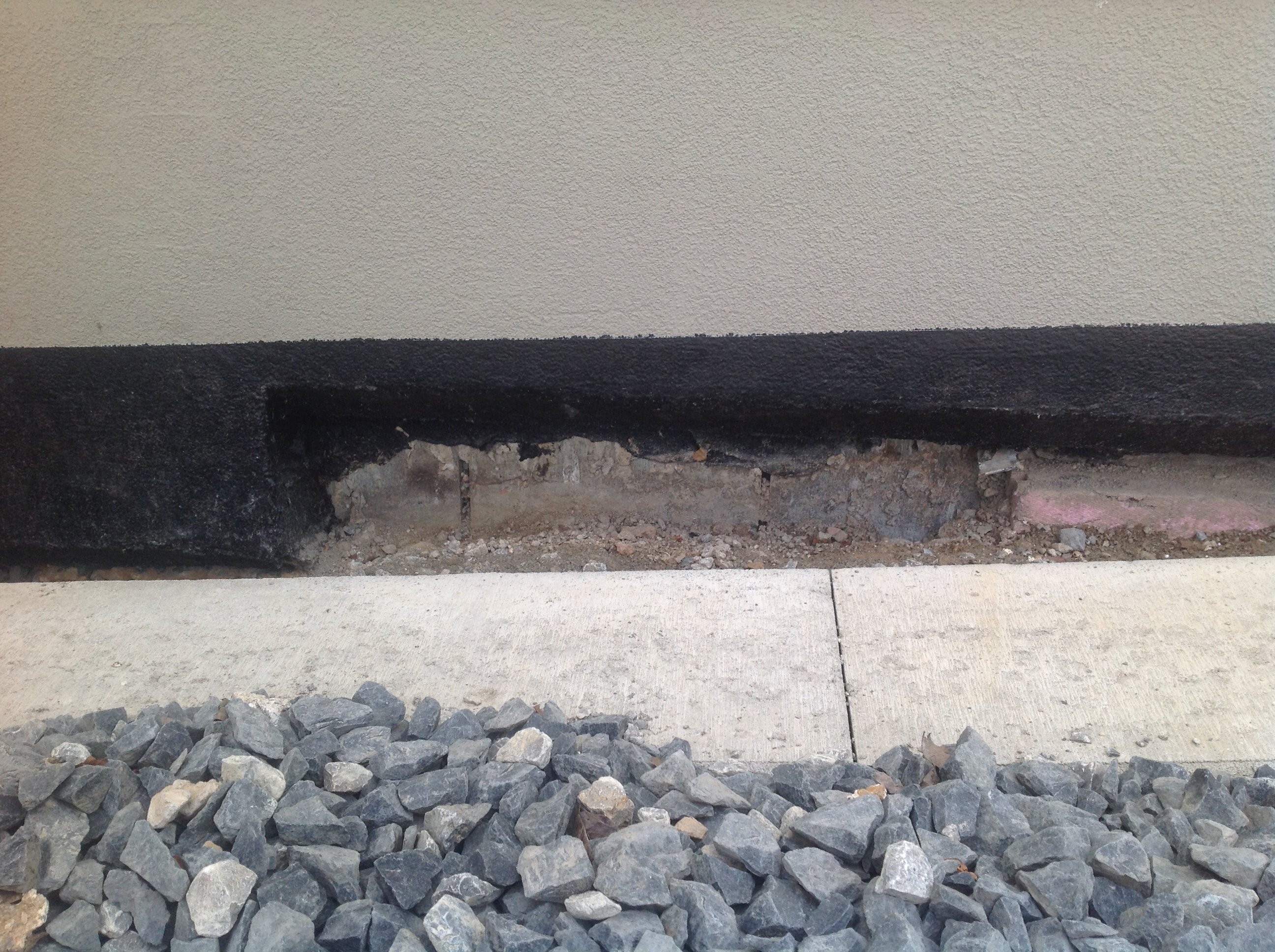

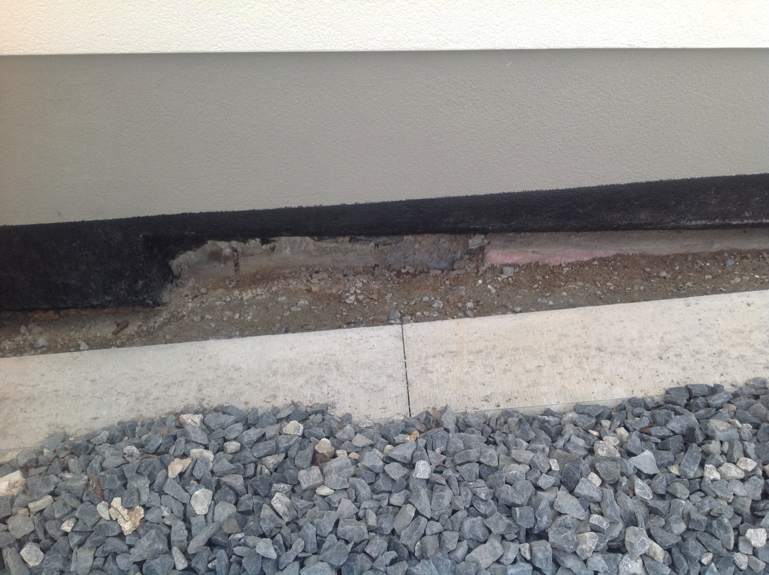

Es ist was Komisches an der Nordseite herausgekommen. Bitte schaut mal mit auf die Bilder und sagt mir was Ihr davon haltet. Zu sehen ist die aufgegrabene Außenwand über einer Bodenplatte. An der mittigen Stelle schauen die blanken Steine mit den Fugen raus. Rechts sieht man eine fast versenkte Platte aus Styro...irgendwas in schickem Rosa. Links sieht man was Schwarzes, das müsste auch so eine rosa Platte mit Dichtanstrich darauf sein. Sie ist angeschrägt. Ganz Rechts ist auch angeschrägt und das soll nach meinem Kenntnisstand so sein. Nächster Punkt wo die Forderung einer Nachbesserung notwendig wird? Was sagt Ihr? Der Gipser kommt nächste Woche, ich sollte das zügig klären und dazu sollte ich meinen Standpunkt kennen. Was sagt die Community?
Viele Grüsse Gabriele
Außenwandfundament mit schwarzer Abdichtung, Erdreich, Kies und Schutt.
Unterkante einer Wand mit schwarzer Abdichtung; offenes Erdreich, Geröll und Gehwegplatten davor.
F
fach1werk
Der Bauleiter sagt, das sind Schalsteine, eine Art verlorener Schalung für die Bodenplatte. Sie würden keine rosa Isolierplatten brauchen. Wir sollen sie säubern und der Gipser soll schwarze Dichtmasse darauf machen.
Viele Grüße
Gabriele
