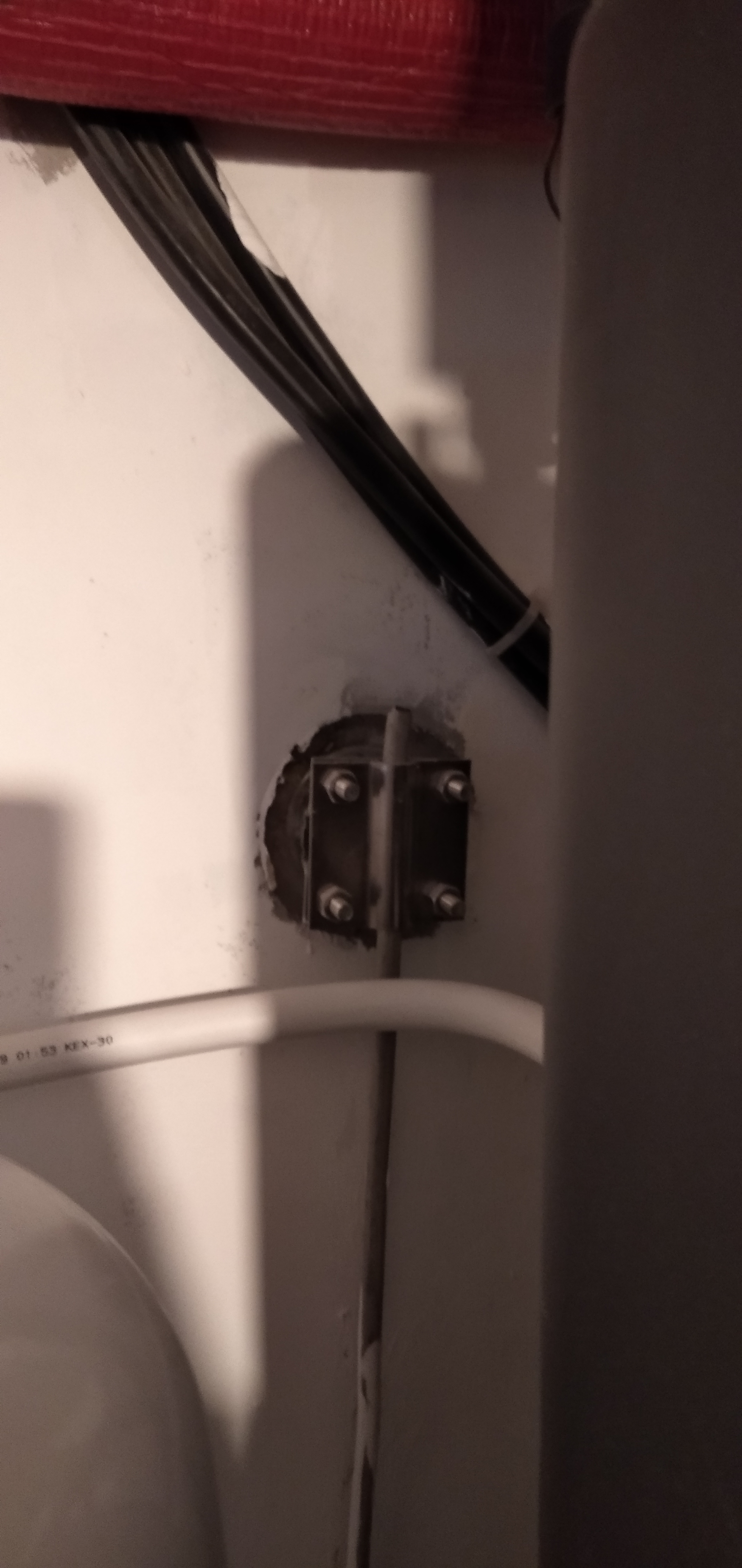

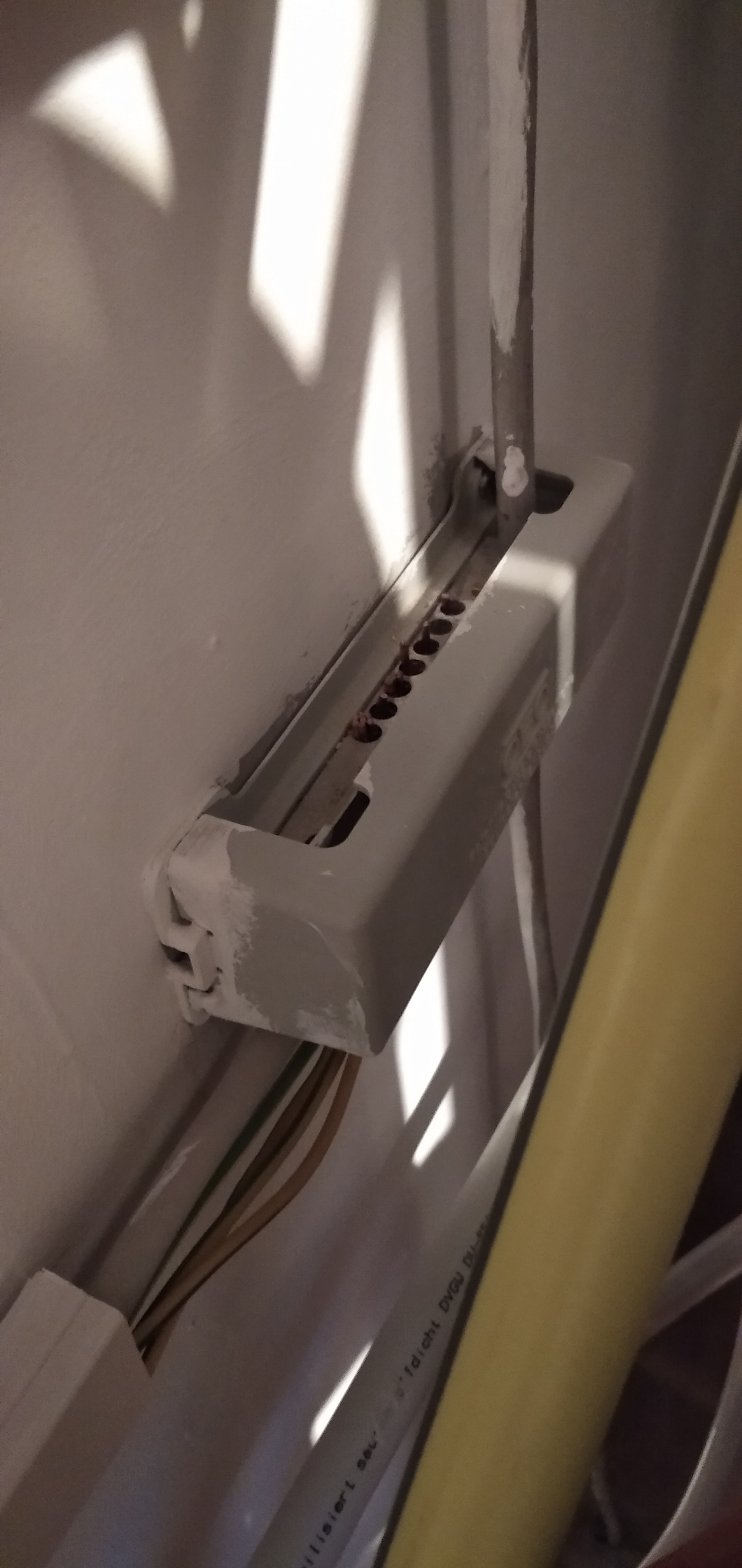

Anbei meine 2 Bilder wie besprochen. Sorry, war letzte Zeit zu wenig im Forum.
Die Bilder sind aus unserem Keller.
Das 2. Bild zeigt: vom außen Kellerwand nach innen geführt.
außen: die Leitung V4A(?) sind im Fundament in Ring gelaufen.
Hab zusätzlich noch vom außen nach oben geführt, falls ich Mal mit Blitzschutz / Blitzableiter verbinden will.
Kann beim Bedarf nochmal Bilder hochladen.
Klemmleiste mit Schraubklemmen an der Wand, Kabel angeschlossen.
Kleiner runder Flansch mit vier Schrauben an der Wand; ein Kabel geht durch die Öffnung.
