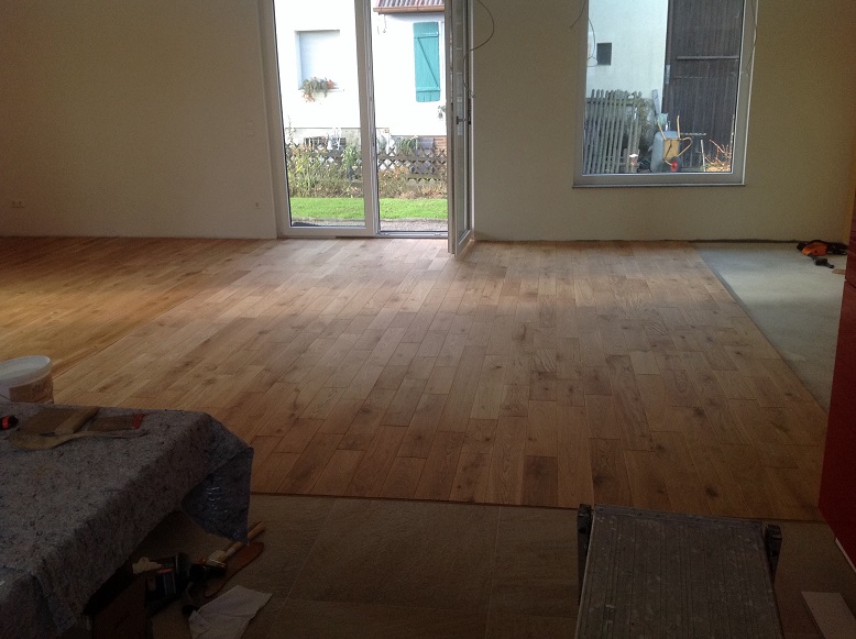

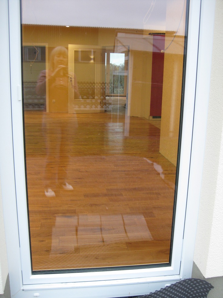

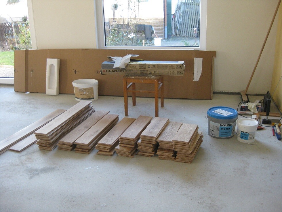

5 Arbeitstage: Wir wurden tatsächlich mit diesem Riesenhaufen Holzdielen fertig und dann fehlten am Schluss 3 Quadratmeter an untergeordneter Stelle. Wir sind ein bißchen stolz auf uns, es war bis jetzt die härteste Woche. Man musste das Holz ja nicht nur verlegen und verkleben sondern auch Korkleisten setzen und alles einpflegen, immerhin 2 Gänge (in Leinöl, wenn ich es recht beurteile). Den Estrich muss man beschleifen vor dem Belegen.
Die Optik gefällt uns, es riecht gut und die Fußbodenheizung hat das Holz am nächsten Tag erwärmt und kann mit der gleichen Einstellung die gleiche Raumtemperatur produzieren.
Verschnitt waren zwei Farbeimer voll kurze Klötzchen Holz. Es war fast kein schlechtes Brett dabei, auch Splint war es sehr wenig. Das Material war prima und wir begrüßten die kurzen Stücke an den ersten großflächigen und für uns unsichtbaren Wellen im Estrich sehr.
Die Lieferantin: Dielen Kontor Nord mit einer überaus sachkundigen Geschäftsführerin. Der Preis: ca. 27.- /qm. Es schadet nicht, mit dem schönen Werkstoff ein bißchen vertraut zu sein.

ein hübscher holzfußboden, gefällt mir wirklich gut. auch der preis ist top. habt ihr irgendwas zwischen Estrich und holz gelegt? sieht bei euch nicht so aus, kommt da normal nicht ein dickere Folie zwischen ?

Bitte bedenkt, dass das unser erster Dielenboden auf einer Fußbodenheizung ist.
Nach dem was wir recherchieren konnten, sollte zwischen Fußbodenheizung und Dielen nichts sein was die Wärmeübertragung auch nur ansatzweise behindern könnte. Auf Anhydrit wäre eine Grundierung unumgänglich gewesen und da hätte ich auch zweikomponentiges Material bevorzugt. Der von uns verwendete Kleber kann auch als Absperrschicht aufgespachtelt werden. Sehr von Schaden ist ein Luftpolster. Ebenfalls kritisch ist eine Sinterschicht auf dem Estrich, sind die Komponenten verschieden stark, klebt in 10 Jahren nur noch die Sinterschicht an der Diele. Von Vorteil fand ich einen festelastischen Kleber. Ich schaute mir die technischen Merkblätter aller in Frage kommenden Produkte dieses Herstellers an, die Empfehlung war gut gewesen.
Alle Dielen gehen keinesfalls. Aber Eiche hat den gleichen Ausdehnungskoeffizienten wie Zementestrich. Sie ist hart und schwer, also wenig isolierende Luft drin. 15mm Dicke sind okay. Der Wärmedurchlasswiderstand ist nur wenig schlechter als bei Fliesen, aber das kann eine sparsame Schwäbin noch abnicken.
Dieses Holz wird jahreszeitlich etwas schwinden und quellen. Aber der Kleber wird das mitmachen, die Federn werden es abdecken und die Kanten sind ohnehin etwas angefasst also prinzipiell sichtbar. Wer eine geschlossene Oberfläche wünscht, kommt so nicht auf seine Kosten. Weichholz hat andere Werte.
