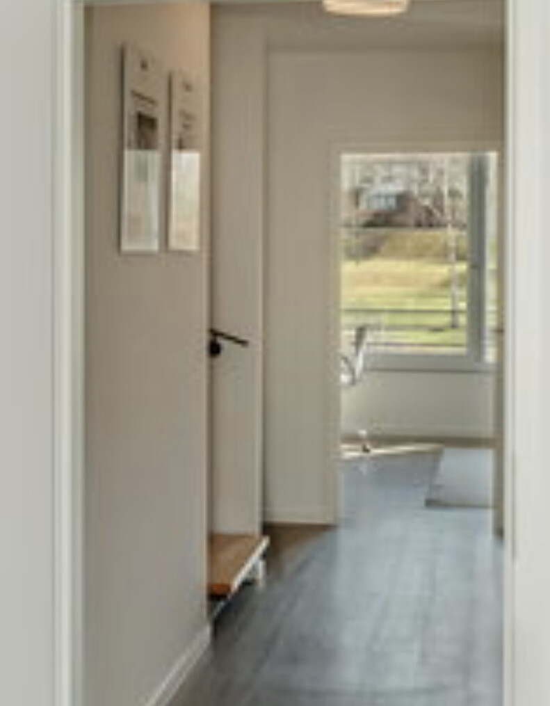

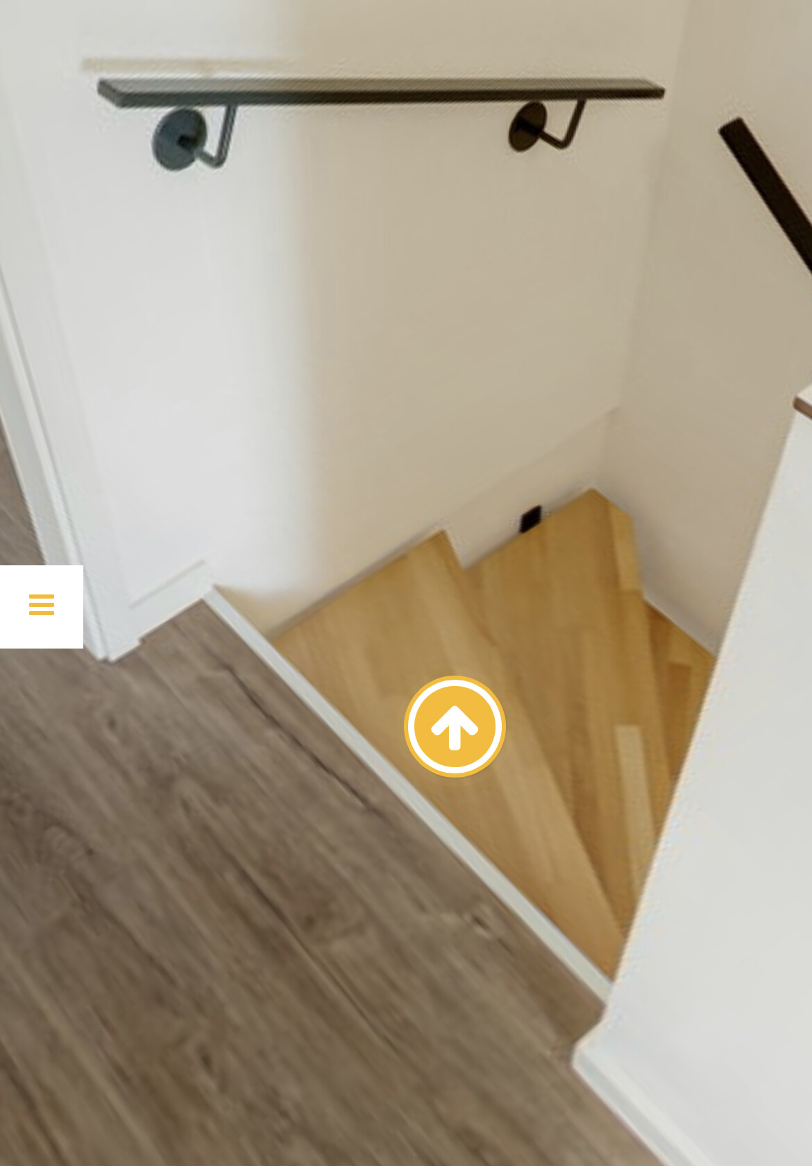

hier habe ich 2 Bilder von deren Web-Seite (allerdings mit Laminat statt Parkett), einmal richtung unten (da haben wir keine 'letzte Stufe die mit dem Boden eben sein muss), und einmal nach oben (Hier gibt es grob geschätz 20-30cm bis zur Metallkante). Ich hoffe das hilft etwas..
Ps: Im OG/DH haben wir keine Fußbodenheizung.

Die Treppe wird ja dein Bauträger schon installiert haben. Jede Stufe hat bei einer Treppe die gleiche Höhe. Wenn du nun kommst und eine Bodenaufbauhöhe wählst die nicht zur Stufenhöhe passt, bekommst du ein tolle Stolperfalle.
christophen
25.02.22 20:42
Verstehe.. kann man unter den Stufen nicht irgendwas setzen, damit alle (wirklich alle) Stufen etwas höher liegen.. Die untere Öffnung von den Stufen wollten wir eh zu machen..
