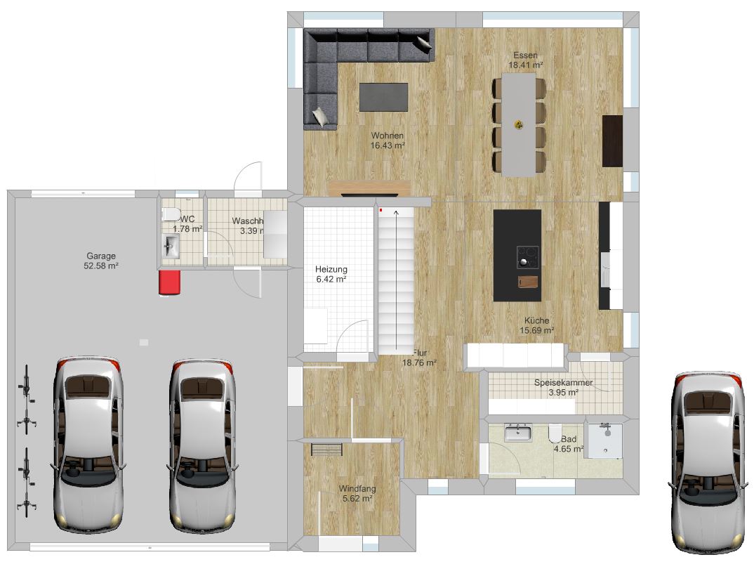

Jochen10417.02.16 19:20Ohne Maße zwar schwer, aber ich glaube die eingezeichneten möbel(*) sind relativ klein dargestellt. Dadurch wirkt es auf dem Plan so, als hättet ihr jede Menge Platz, aber die qm Angaben deuten eher darauf hin, dass die wirklich wichtigen Räume ziemlich eng werden.
Nach meinem Empfinden ist der Grundriss nur geeignet um ihn im Papierkorb abzulegen.
Bei solchen "Nicht-Katalog-Grundrissen" würde ich einen Termin bei einem Architekten vereinbaren 🙂

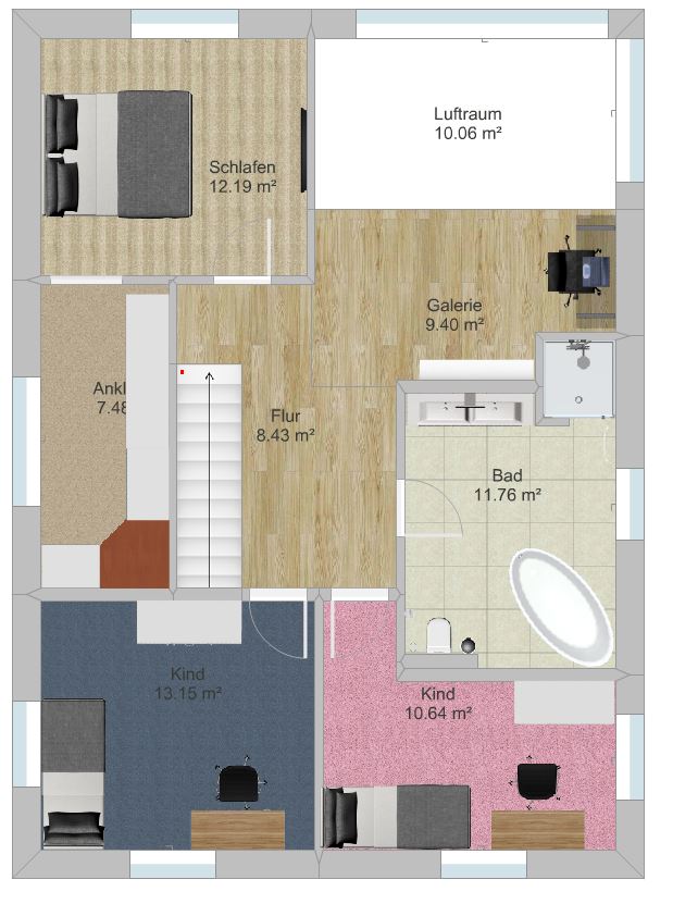

j.bautsch18.02.16 08:54Also ich kenne das "Programm" mit dem der Grundriss erstellt wurde, was mich daran stört ist das man tatsächlich keine Gesamtübersicht mit Maßen bekommt. Die Relationen stimmen so halbwegs glaube ich. Man kann in dem Programm die Maße jedes einzelnen Gegenstandes ändern, im normalfall passen diese aber ganz gut, zumindest wenn es um die sanitären Objekte geht.
Ich stimme meinen vorrednern zu, das OG ist wirklich seltsam eingeteilt, Kinderzimmer unter 12m² sind m.M.n mist.
Versuche mal bitte in euer Schlafzimmer ein Bett reinzustellen, und denke bei der breite und länge bitte auch an den rahmen des Bettes, nimm nicht die reinen Matratzen Maße, dann wirst du sehen das du links und recht ziemlich wenig platz hast.
Wir haben jetzt 40cm an 2 seiten des Bettes und ich kann dir sagen: du willst nicht für den rest deines Lebens ( ihr wollt doch in eurem Haus alt werden?) übers Bett krabbeln oder ?
Das UG ist auch nicht wirklich gelungen.
Ich empfehle dir zum Architekten zu gehen oder dich noch eine gaaaaaanze weile zu Informieren und eventuell ein Paar beispiele anzusehen um ein gespür für Raumgrößen zu bekommen. Schau doch bei dir wo du jetzt wohnst wie groß die Räume so sind, alles Räume und dann vergleiche sie mit deinem Grundriss und überlege dir:
- Sind jetzt alle Möbel drin die wir später ( Hochstuhl, Kinderwagen im Flur, Essplatz für 4 Personen ) brauchen oder wären die Räume schon jetzt eng?
- Wie ist die Situation im Flur ( genug platz um auch mal zu viert nach Hause zu kommen ohne sich auf die Füße zu trampeln?
- Kommen wir jetzt mit einem Bad aus oder kommen wir uns jetzt schon zeitlich in die quere (die kinder müssen ja auch duschen und das fast zur gleichen Zeit wenn sie zur Schule müssen)?
Und überlege dir wirklich gründlich ob du eine Galerie haben möchtest.
Denk an ausreichend Schallschutz!

Vielen Dank für die Rückmeldung.
Die Vorlage für den Grundriss war ein Kataloggrundriss.
Die Garage ist kein Problem.
Ich hänge noch einmal das OG Mit Möbeln an.
Das Problem mit dem Kinderzimmer und dem Bad ist die Toilette, da der Abfluss über der Speisekammer liegen muss, damit das Fallrohr nicht durch die Küche geht. Das finde ich auch noch nicht optimal.
Ich gebe zu, ohne Bemaßung ist es sicher schwierig das einzuschätzen, aber ich habe noch kein vernünftiges Programm gefunden.

backbone2318.02.16 09:45Punica schrieb:
Ansonsten ist es mit der Galerie & dem Luftraum sehr repräsentativ & optisch sicher nett anzuschauen, aber leider auf kosten der Zimmergrößen.
Viel GlückIch finde an diesem Luftraum und der dazugehörigen Galerie rein gar nichts repräsentativ. Das ist einfach nur ein unnützes Loch in der Decke, mehr nicht. Man hat ja nichtmal "Ausblick" auf den gesamten Esstisch. Bei einem normalen/klassischen Grundriss hat so ein Luftraum meiner Meinung nach nichts zu suchen. Aber gut, es ist halt gerade im Trend und scheinbar muss die Kohle weg.
Ansonsten kann man meiner Meinung nach nicht viel am Grundriss verbessern. Die Treppe ist vielleicht im EG tatsächlich ein Blickfang, "repräsentativ" und schick, im OG verbaut sie aber alles.
EG: Sehr viel Verkehrsfläche, wenig Wohnfläche, wenig Stellfläche, keine Abstell-/Kellerersatzräume (Heizungsraum wird von der Technik beansprucht und die Speisekammer ist eben eine Speisekammer), Schallschutz Technik?, Garderobe kommt wo hin?
Und wenn ich mich nicht irre wird die Sonne (Südseite) ausgesperrt?
OG: Wieder sehr viel Verkehrsfläche, wenn auch teilweise Nutzung als Büro (gerade wenn man Homeoffice betreibt hätte ich lieber einen abgeschlossenen Raum), kleine bis winzige Schlafräume (das Kinderzimmer mit dem rosa Boden ist ja wohl ein Witz), auch hier keine Abstellräume ...
Im OG könnte man den Luftraum schließen, an dessen Stelle das kleine Kinderzimmer legen, das Bad komplett nach "unten rechts" setzen und zwischen Kinderzimmer und Bad einen weiteren Raum schaffen, welches als Büro genutzt werden könnte. Dann wird der Grundriss vielleicht etwas besser, ist dann aber immer noch schlecht ... .
Insgesamt sehr viel qm, aber wenig Wohnfläche. Ist das offenes und modernes bauen?

Das Problem mit dem Kinderzimmer und dem Bad ist die Toilette, da der Abfluss über der Speisekammer liegen muss, damit das Fallrohr nicht durch die Küche geht. Das finde ich auch noch nicht optimal.Da liegt das Problem. Man kann einen Grundriss nicht durch "losgelöstes" hin und her schieben von Wänden verändern. Man muss das Ganze sehen. Es bringt nichts, einen Raum zu verschieben und damit ist es dann gut. Nein, das hat Auswirkungen auf andere Räume, auf die Optik, Nutzbarkeit, Leitungen usw.Daher nochmal meine Meinung: Entwurf in die Tonne und mit Raumprogramm und Grundstücksplan zum Architekten. D. h. ja nicht, dass ihr mit Architekt bauen müsst.
