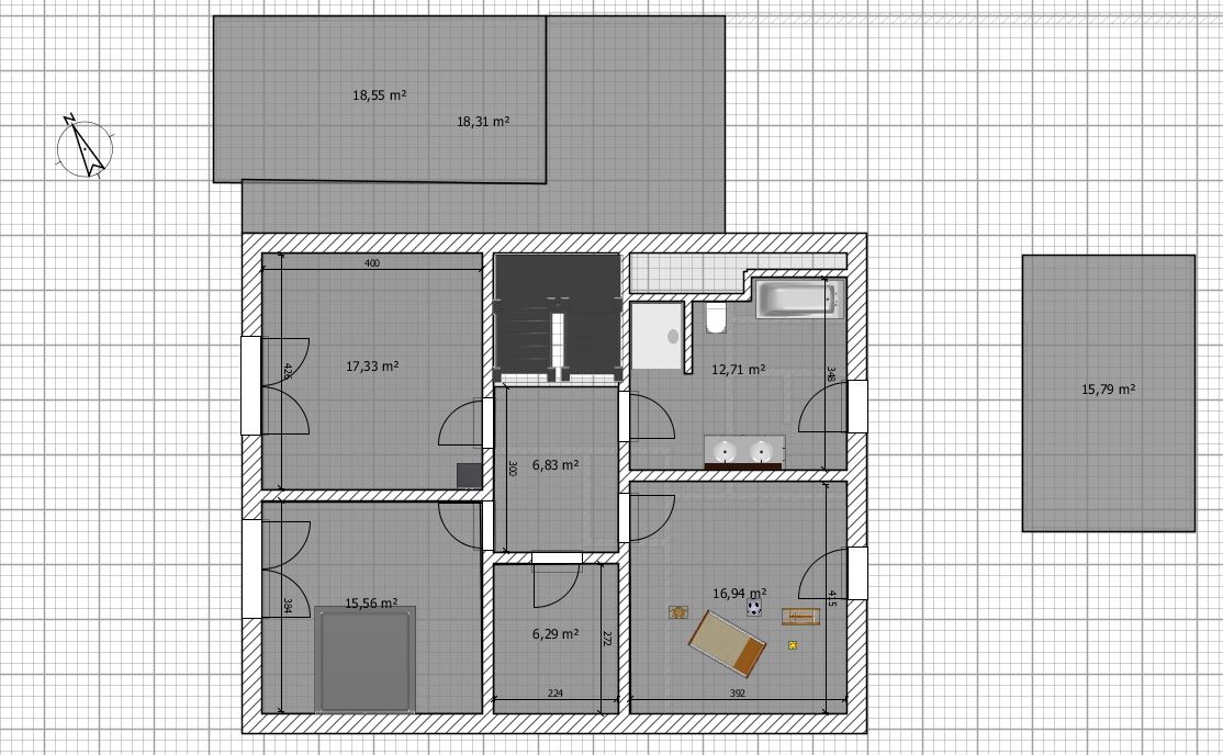

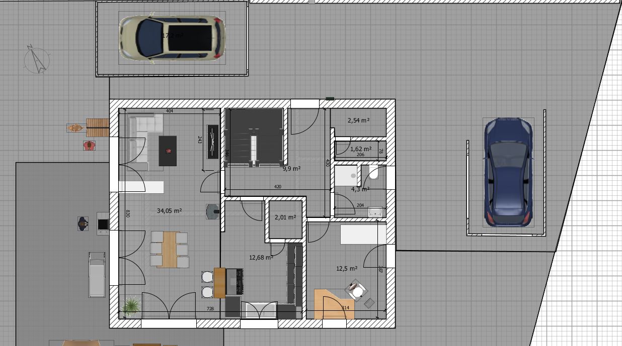

Schneckham20.10.15 06:14Und der Kamin funktioniert so wohl auch nicht.
Im og würde er wohl eine Tür blockieren.
MfG
Schneckham
MfG
Schneckham

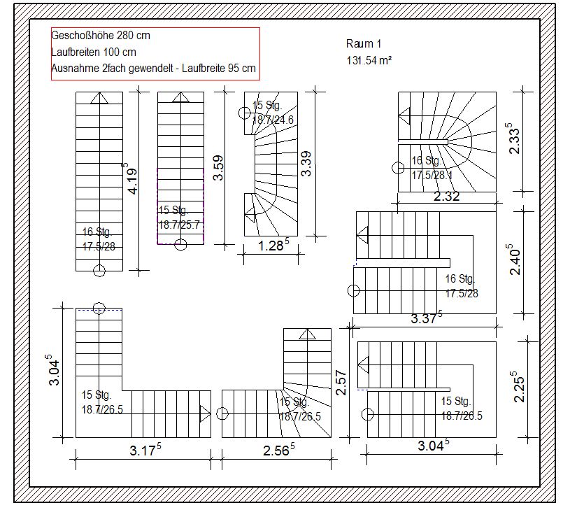

Das bringt doch so gar nichts.
Mit dem eingezeichneten Plan und der Position Kamin etc. finde ich die Küche auch nicht überdimensioniert, so dass sich da kein Platz für die Treppe schinden läßt. Zumal es dann im OG mit den Zimmerzugängen eng wird.
Hier mal wieder die Beispieltreppenmaße:
Du siehst, bei Geschosshöhe 280 cm (das ist in aller Regel nur um die 245 bis 250 cm lichte Raumhöhe) sind schon ca. 225x304 cm Platz für eine Podesttreppe notwendig.

Project_IV15.11.15 22:48Hallo zusammen,
die Pläne wurden jetzt nochmals angepasst. Im Einzelnen wurden dabei folgende Punkte eingearbeitet:
- der Bereich "Garderobe/Abstellkammer" ist angepasst worden
- die Treppe ist jetzt mit Ihren vollen Maßen eingezeichnet
- im OG wurden die Räume nochmals leicht verändert (insbesondere ist die Ankleide jetzt mit eigener Tür versehen)
- der Kamin ist jetzt ebenfalls im OG eingezeichnet
Könnt Ihr insbesondere nochmals einen Blick auf die Speisekammer im EG werfen, die aktuell in der Küche integriert wurde? Habt Ihr hier bessere Ideen (vielleicht auf der anderen Seite hinter dem Kamin)?
=> zum Zugang zur Speisekammer planen wir mit einer Schiebetür.
Wir sind mit dem Grundriss generell nicht unzufrieden, neben der offenen Positionierung der Speisekammer erscheinen uns die Abstellflächen für Schrank/Sideboard im Wohnzimmer noch eher begrenzt. Ansonsten sehen wir keine größeren Optimierungsmöglichkeiten.
Vielen Dank.

Ich sehe keine Podesttreppe, die funktionieren könnte,
ich sehe auch keinen Kaminzug, zumindest nicht im EG (Platz wäre da, aber im OG dann wieder im Flur)
ich sehe im OG viel Knappheit in Bezug auf Türen, und im EG gibt es zu viele unüberlegte Wände.
Sorry, aber das ist ein Standardgrundriss, der etwas verschandelt wurde.
Ich halte die Änderungen auch nicht für überlegt, zB kann man mit der Türen-Situation von AZ und WC sogar auf die Schnelle etwas Besseres hinzaubern.
Auch das Garderobenzimmer halte ich für unsinnig in dieser Winzigkeit. Wie wollt Ihr das denn begehen?
