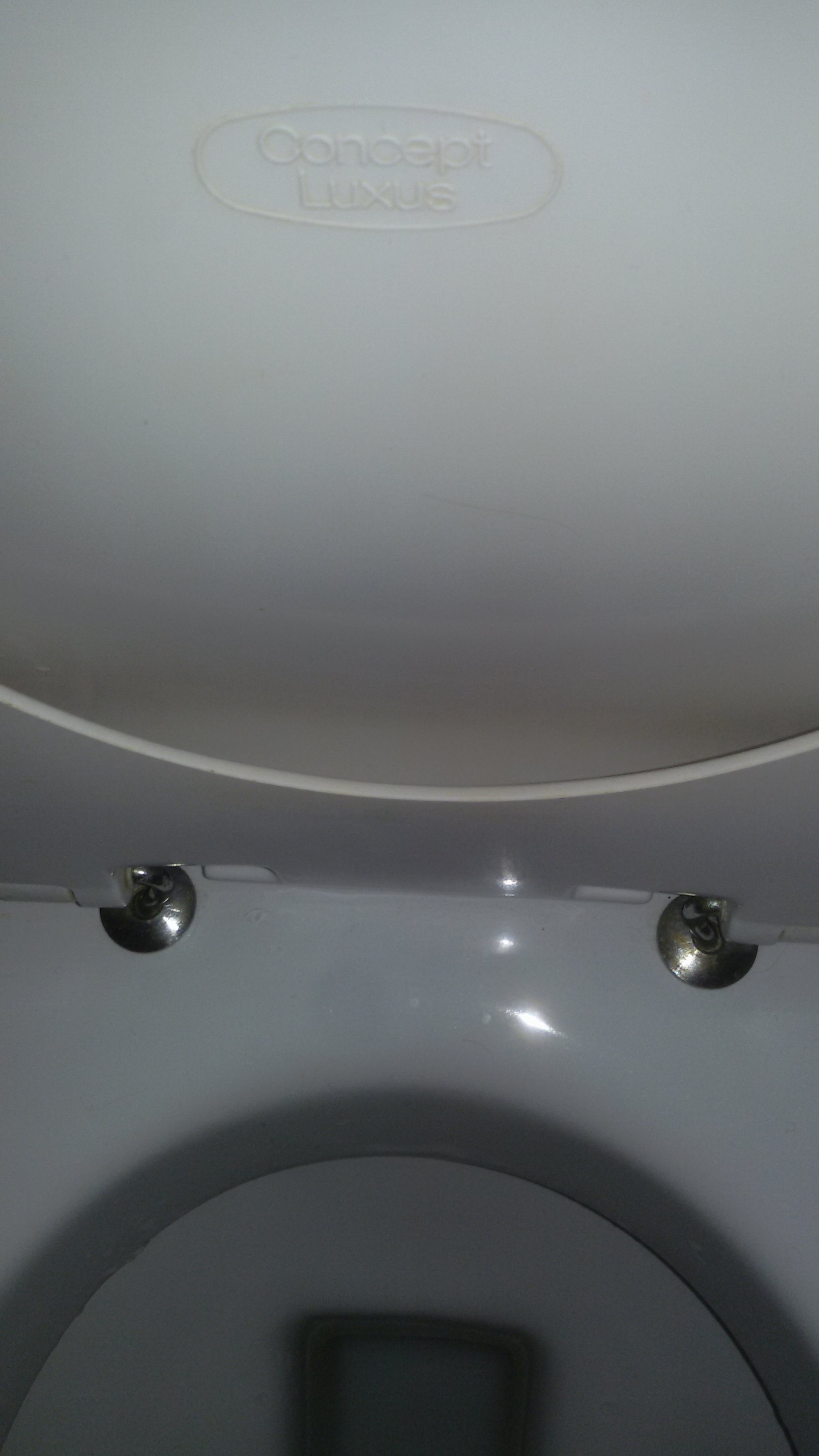

könnte mir sagen wie ich den Toilettendeckel im Anhang entfernen kann?

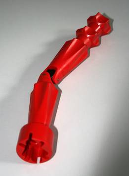

Im Normalfall gibt dazu einen speziellen Schlüssel, der exakt auf die Muttern passt.
Sollte beim Einbau mit übergeben worden sein und sieht etwa so aus:
