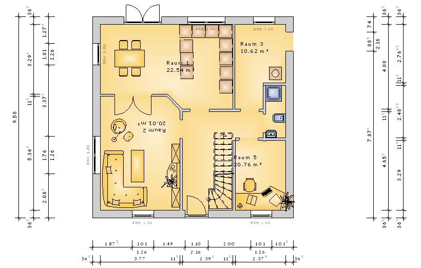

neuer Versuch, jetzt auch mit Maßen. Wir haben uns nun doch auf einen quadratischen Grundriss eingeschossen, den kann man leicht dehnen und stauchen, falls es nötig ist.
An die 45 Grad Wand im Wohnzimmer soll der Kamin.
Um das Gäste-WC sieht es etwas holprig aus :)
Die Quadratmeter in Raum 5 stimmen nicht, es sind die ersten Versuche mit "meinHausplaner".

Gäste-WC geht so nicht (kommt niemand am WC vorbei) und Wohnzimmer ist sehr geschlossen. Würde bei dem Grundriss dazu raten die Wand zwischen Essen und Wohnen zu entfernen um etwas Weite reinzubringen, es sei denn man mag das Kammelfeeling.
Treppenthema ist ja bekannt (durch den Antritt direkt neben der Tür schleppt ihr ggf. viel Dreck durchs Haus), kann man m.E. aber machen.
