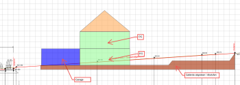

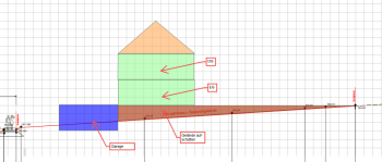

Wichtig ist uns, der barrierefreie Zugang von der Garage ins Haus. Nur ist das mit dem ansteigenden Gelände ein wenig schwierig, das...

Ich habe viele gute bekannte Handwerker. Hier können wir einiges einsparen. Garage wird geplant, aber erst umgesetzt, wenn das Budget...

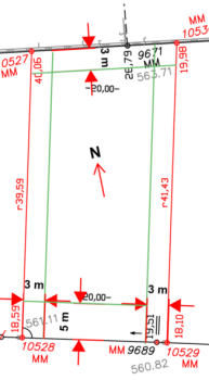

Ja richtig, ich darf von den 20m Breite nur 14m effektiv verbauen. Die 3m Randabstand zur Grundstücksgrenze müssen eingehalten werden...

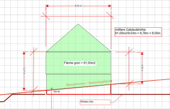

Vom Ursprungsgelände = Bezugshöhe dürfen wir eine maximale mittlere Gebäudehöhe von 8m haben/bauen. Bezugspunkt der zulässigen Höhe, ist...

Bezugspunkt für die Höhe des Gebäudes ist das Urgelände (rote Linie in den Schnitten gut ersichtlich). Die Rote Linie entlang der...

Hallo! anbei die weiteren Informationen: Lageplan: Nachbarbebauung ist leider noch nicht vorhanden. Wir sind hier die ersten die...

Ja Bebauungsplan/Einschränkungen Größe des Grundstücks: 20x40m Hang: ja von Süden steigend nach Norden. Zufahrt vom Süden...
