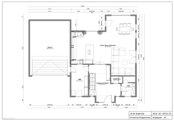

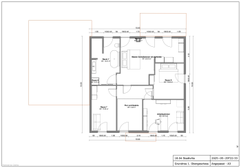

Wie gesagt, der Grundriss stand hier weder zur Diskussion noch zur Bewertung. Da braucht es auch keinen dogmatischen Helden der einen...

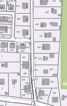

Die Antwort auch. Die Abmessungen betragen 20m breite vorne, 20,07m breite hinten, 44,19m tiefe links und 42,60m tiefe rechts.

Im EG befindet sich ein Bad mit Dusche und WC (6qm). Als Kind hatte ich auf 2 Etagen nur ein Bad, da musste ich auch Treppen laufen und...

Wir sind bei einem bekannten Hausanbieter, dort ist auch der Architekt. Der Grundriss steht auch nicht zur Diskussion, zumindest nicht...

Hausnummer 111 (Flur 165) ist unser Grundstück. Flurstück 164 gehört zur Familie mit der Hausnummer 115 (Flur 163), bebaut ist...

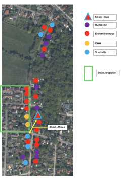

Hallo, in einem anderen Thema habe ich die Kriterien des Einfügen näher erläutert: Die Gebäude im Bereich des Bebauungsplan sind...

Ich habe eine Karte (siehe Bild) erstellt mit den entsprechenden Hausarten und der Entfernung zwischen unserem Haus und der nächsten...
