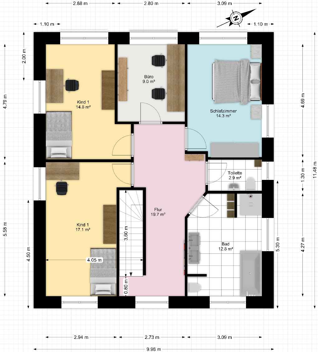

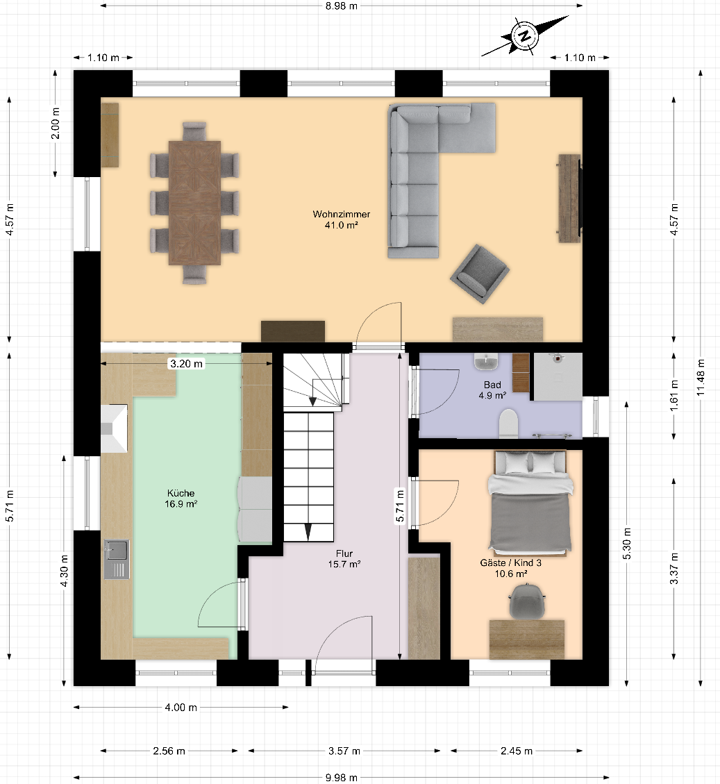

Hola a todos,
después de mucho leer y recopilar sugerencias e ideas, quiero presentar nuestro proyecto de construcción y espero recibir indicaciones sobre posibles trampas, sugerencias de mejoras o cambios que puedan ser útiles.
Plan de ordenación/Restricciones
Tamaño del terreno: 710 m², 19 m de ancho, aprox. 37 m de largo
Pendiente: completamente llano
Índice de edificabilidad de parcela: 0,2
Índice de edificabilidad total: 0,4
Límites de edificación y líneas de edificación: Líneas de fuga a 5 m de la calle y 5 m del derecho del terreno. Debido a que es un callejón sin salida, la entrada debe ir a la izquierda de la casa, por lo que para la casa y la entrada quedan 14 m de ancho de terreno. Por eso, la planta tiene un ancho de aprox. 10 m.
Edificación en lindes: No
Número de plazas de aparcamiento: Sin especificar
Número de plantas: hasta 2
Tipo de tejado: -
Estilo: §34 - En la calle hay casi todos los tipos de construcción
Orientación: -
Altura máxima / límites: 2 plantas, edificación abierta, además §34 Código de Construcción
Otras especificaciones: -
Requisitos de los propietarios
Estilo, forma del tejado, tipo de edificio: Villa urbana revestida de ladrillo, ventanas/orientación principal de las habitaciones hacia el jardín trasero
Sótano, plantas: sótano + 2 plantas
Número de personas, edad: 2 adultos grandes, 2 niños pequeños (1 y 4 años)
Necesidades espaciales en planta baja: salón, cocina, habitación de invitados, baño de invitados/alternativo. Planta alta: dormitorio, 2 habitaciones infantiles
Oficina: Actualmente parcialmente en casa, pero podría ser 100% en casa
Número de noches de huéspedes por año: >50 noches
Cocina abierta, isla de cocina: cocina semiabierta
Número de plazas para comer: 8
Chimenea: No
Garaje, cochera: entrada con 1-2 plazas es suficiente.
Diseño de la casa
Quién hizo el proyecto: mezcla entre el planificador (boceto inicial) y DIY con muchos ajustes
Nos gusta especialmente: ventanas en planta baja y alta hacia el jardín (hacia atrás) hasta el suelo, cocina abierta, cortas distancias cocina <-> sótano y salón <-> planta alta
Qué no nos gusta: pasillo grande en planta alta - se debe a la dirección de la escalera en planta baja y a la forma poco favorable de la casa por el terreno.
Oferta de contratista general: 410.000 + aprox. 120.000 para costes adicionales/mobiliario/pavimentos/pintura/demolición (haremos mucho por nosotros mismos y no tenemos exigencias muy elevadas)
Límite personal de precio para la casa, incluido equipamiento: 550.000
Técnica de calefacción preferida: bomba de calor aire-agua (gas demasiado lejos, perforación no rentable. Posiblemente colector de trincheras si el espacio tras el cálculo de carga térmica es suficiente, pero en el jardín hay varios árboles e instalaciones que no pueden/deben ser removidos)
Si tuvierais que prescindir, de qué detalles/mejoras
-podríais prescindir: WC adicional en planta alta, pero actualmente falta en nuestro piso porque a menudo hay invitados.
-no podríais prescindir: grandes ventanas hacia el jardín/terraza y sótano (en el terreno aún hay una casa (demasiado pequeña) con sótano, si se construye sin sótano habría que cambiar casi la misma cantidad de tierra). No haremos ampliación del sótano por ahora (solo azulejos en lavandería y en la parte delantera del sótano planificados).
¿Por qué el diseño es tal como es ahora?
Mezcla de diseño estándar y muchos ajustes. El terreno casi determina la forma de la casa, solo puede ampliarse hacia atrás.
Pregunta fundamental sobre la planta resumida en 130 caracteres:
¿Funciona la planta desde vuestra perspectiva? ¿Debería girarse la escalera (con la desventaja de que el acceso a la planta alta pasa por el "área sucia")?
¿Hemos pasado algo completamente por alto?
¡Muchas gracias a todos!
