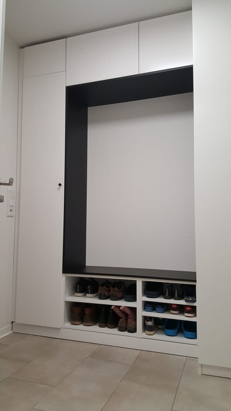

als Idee: ich habe eine ähnliche Lösung in der Diele gemacht, allerdings PAX mit Metod kombiniert. METOD Hängeschränke um Füße erweitert, das ist die Bank, oben drüber METOD Hängeschränke, die Nische mit Deckseiten ausgekleidet. Der PAX rechts hat 60er Tiefe, nach links musste ich schmaler werden, da dort die Haustür kommt.

als Idee: ich habe eine ähnliche Lösung in der Diele gemacht, allerdings PAX mit METOD kombiniert. METOD Hängeschränke um Füße erweitert, das ist die Bank, oben drüber METOD Hängeschränke, die Nische mit Deckseiten ausgekleidet. Der PAX rechts hat 60er Tiefe, nach links musste ich schmaler werden, da dort die Haustür kommt.
ganz links ist METOD? Welche Tiefe und passen dort Winterjacken auf Kleiderbügel rein?
Ansonsten finde ich METOD clever wegen den Füßen und der passenden Sockelblende.
