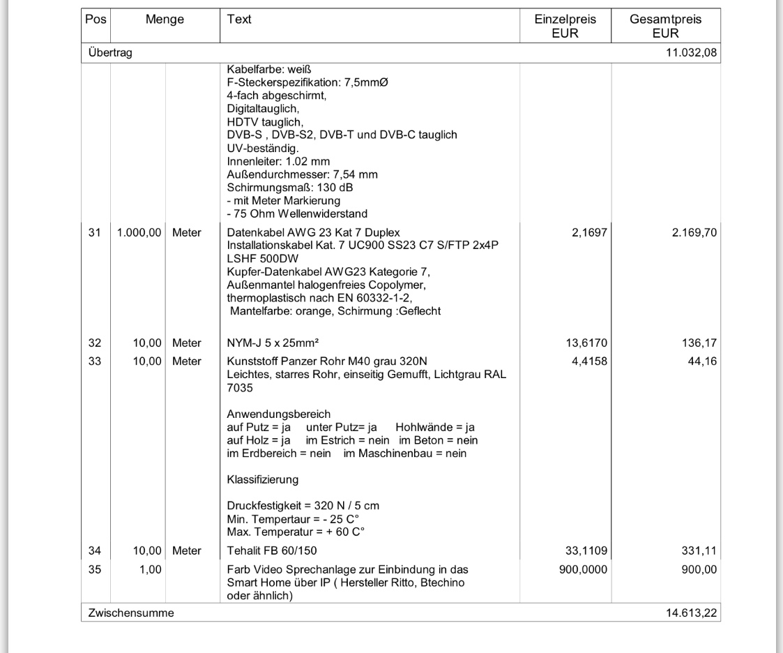

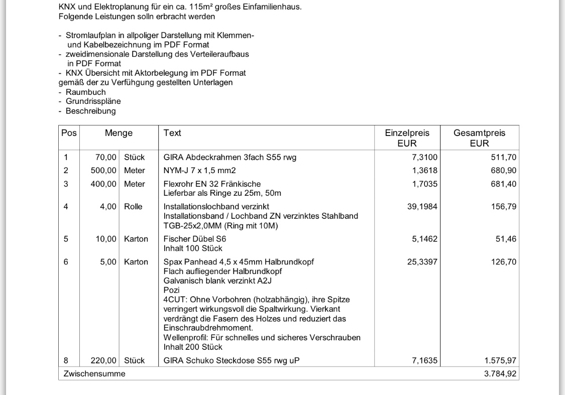

Guten Tag,
habe soeben den Kostenplan für die KNX Planung für unser Neubauprojekt
erhalten,
Einfamilienhaus mit Keller,
Dachausbau In NRW
Mit KNX Planung und Programmierung
für 300 Monteurstuden wurde der Preis von netto 12.600€ angegeben
(Ohne Multimediaverteiler), ist die Preispolitik akzeptabel?
Habe etwas recherchiert, übrigens absoluter Laie,
Ich finde die Preise für
die NYM-J-
als auch
Datenkabel AWG23 Kat 7 UC900 SS23 C7.. überteuert.
Danke für euer Feedback

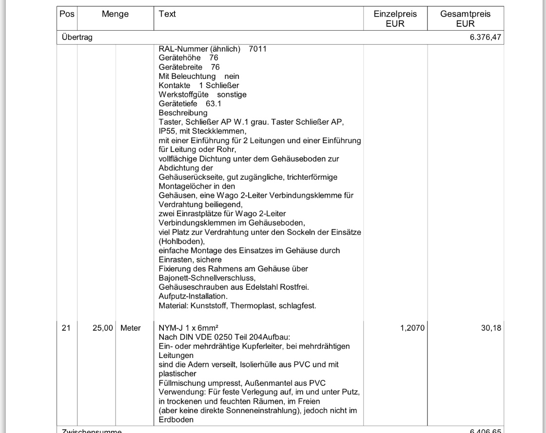

Ist es beabsichtigt, dass im Angebot alle KNX Komponenten fehlen? Wie soll das funktionieren?
Keinerlei Aktoren...
Das heißt bis die Installation funktionstüchtig ist, noch mal ca. 10.000€

Hmm ja bist auf den TR131A ist nichts in Sachen KNX enthalten.
Also das ist eine konventionelle Installation mit KNX-Funk-Koppler (Welcher eigentlich gar kein Nutzen/Sinn hat)
Dafür sind 12.600 schon ne Hausnummer.
Ich vermute hier hat man (Seitens Eli) mal gehört was KNX ist, aber keinen blassen Schimmer wie man damit umgeht.

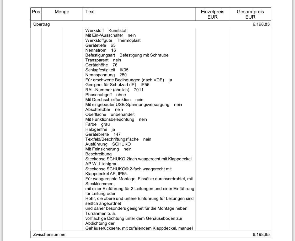

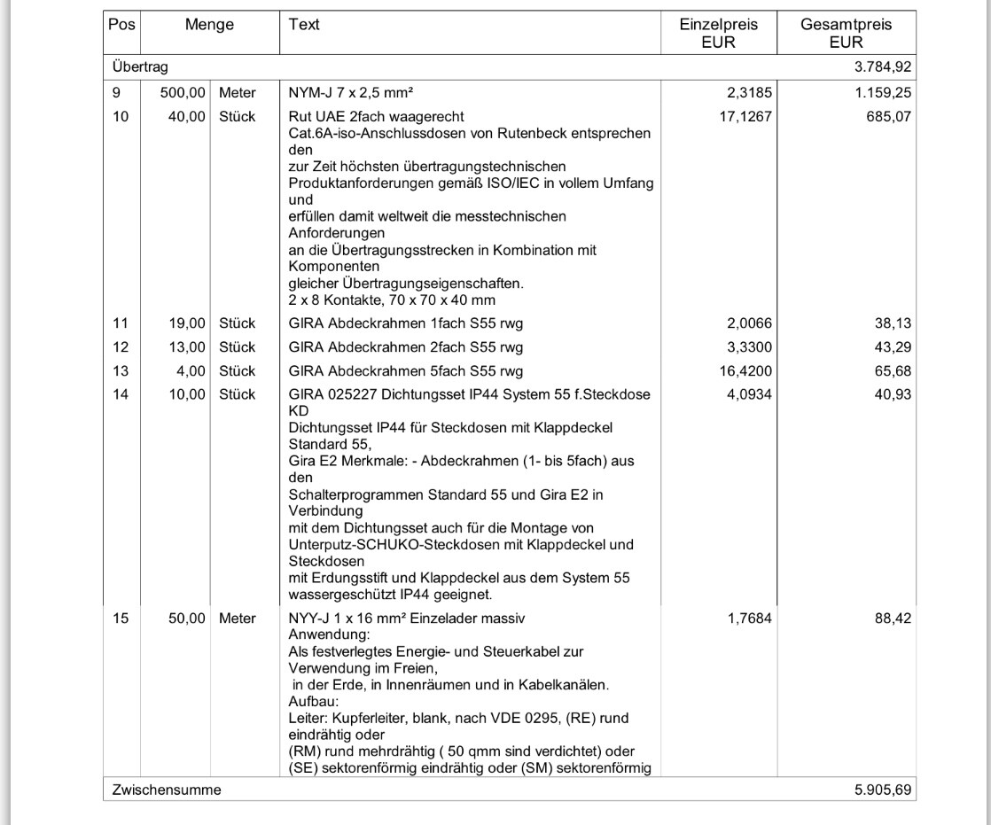

Es ist ja auch die komplette Standard-Elektroinstallation mit drinne, der Threadtitel daher etwas missverständlich.
ist schon sportlich...220 Schukosteckdosen... pro Stück 9€ mit Mwst. (zzgl. Arbeitsaufwand.) kostet anderswo die Hälfte. Nein, ich rede nicht von Internetpreisen, da kostet es ein Drittel. Mal 220 Stück kommt halt was zusammen.
Ist nett, dass er dir 10% am Ende abzieht, bringt aber nichts, wenn er vorher bei vielen Posten 50% draufschlägt. Dann summiert sich das halt so durch.
Dein beanstandetes Cat7 Verlegekabel ist ein Posten, der preislich eher noch ok ist.
Aber wie die Vorredner schon sagten: Der Sinn von KNX ist nicht das Licht mit dem Handy an und auszuschalten, sondern, dass es automatisiert in Abhängigkeit der Helligkeit innen/außen; Tageszeit; Anwesenheit von Personen automatisch an geht und zwar in der richtigen Helligkeit. Zum Beispiel.
Nur eben diese Automation braucht noch vieles (teures) mehr, was deine Rechnung wahrscheinlich von 30000 auf 50000 anheben würde.

Danke für die Rückmeldungen,
der gute Herr soll die gesamte Elektroinstallation planen samt KNX
(für mich alles als Laie sehr nebulös)
tatsächlich sind die Aktoren im Preis nicht inbegriffen.

Naja ich sehe kein KNX. Also so gar nicht. Der TR131A ist nötig wie ein Kropf egal in welcher Installation.
Würde man KNX planen wären die 12 Berker Schalter z.B. gar nicht dabei. Wozu auch im KNX gibt es nichts was man damit schalten könnte.
