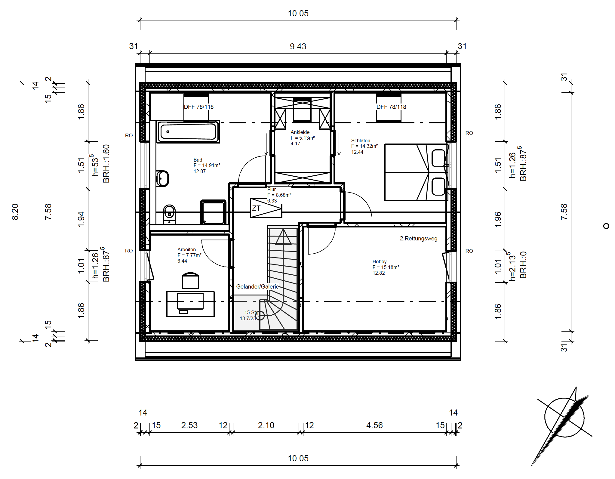

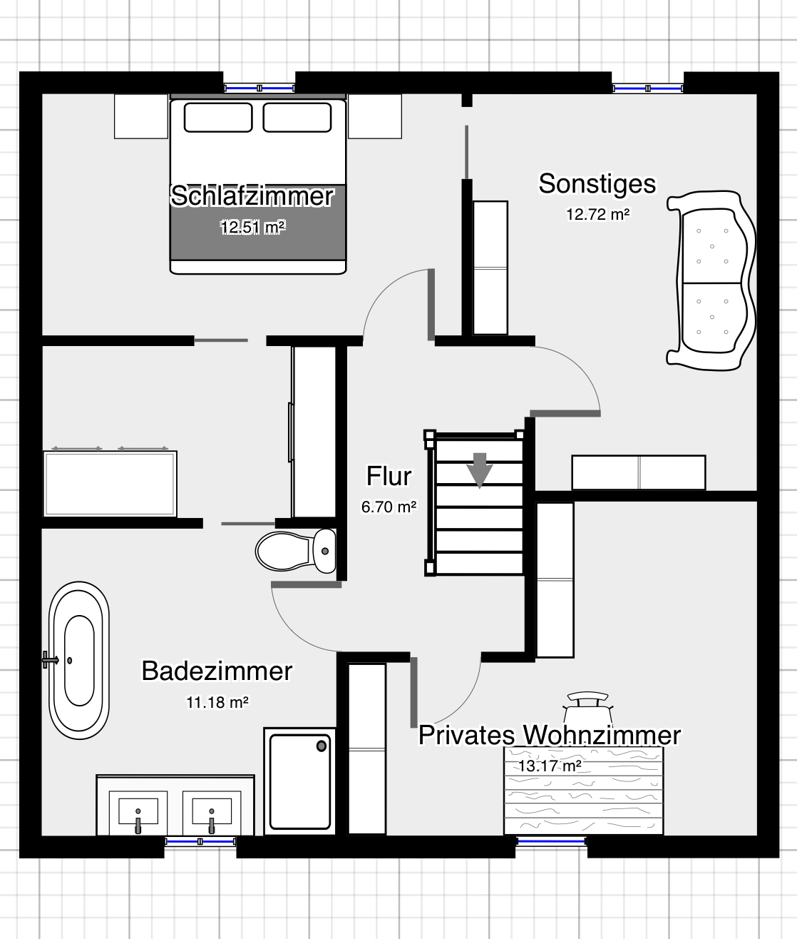

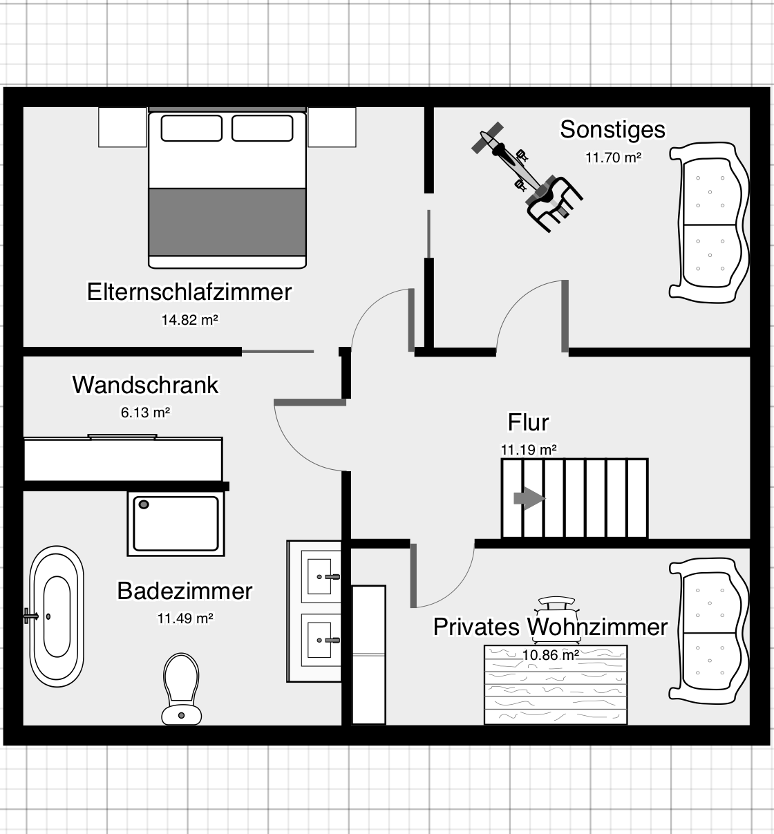

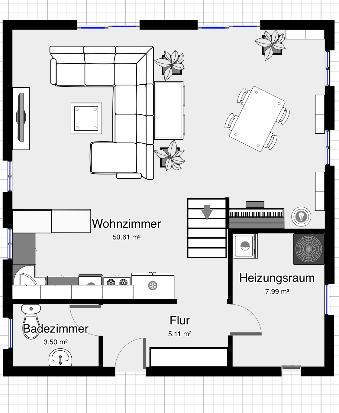

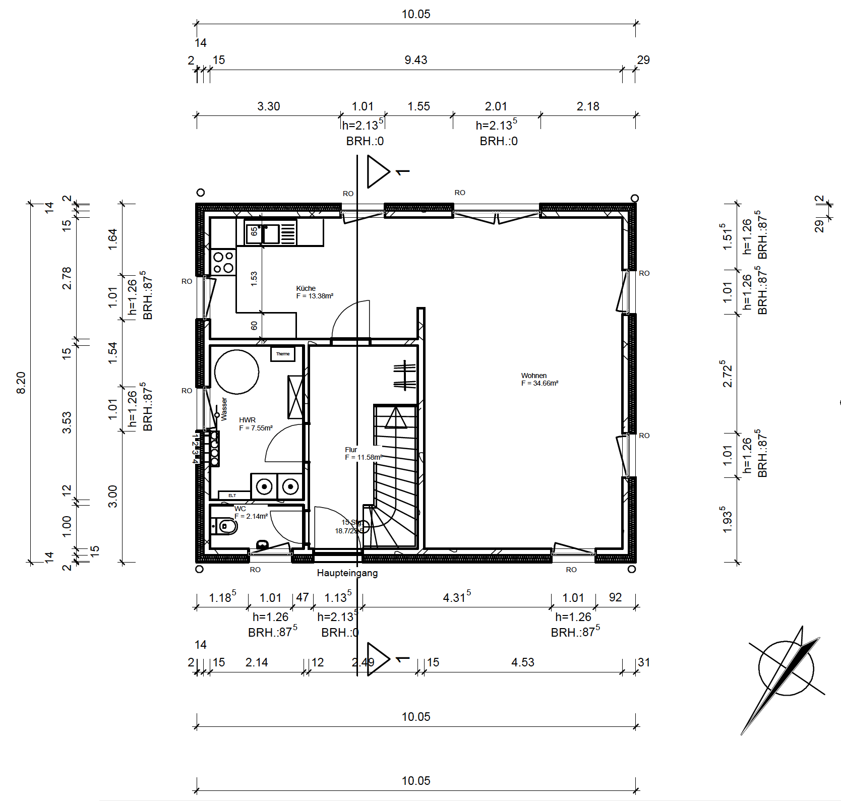

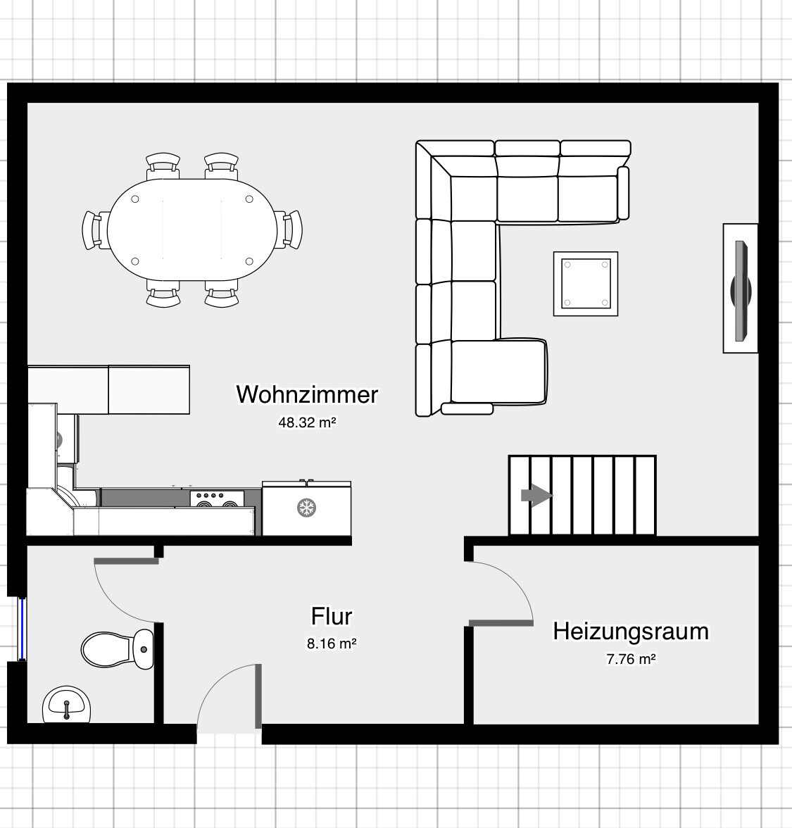

ich lese hier schon eine Weile mit und nun ist es bei uns auch soweit, dass die Grundrissplanung losgeht. Wir haben in dieser Woche den ersten Termin mit dem Architekten und haben bereits zur Vorbereitung unsere Vorstellungen mit ihm ausgetauscht. Daraufhin haben wir einen ersten Entwurf bekommen, den wir in unserem Termin besprechen werden. Wir hatten zusätzlich auch eigene Entwürfe gebastelt (ohne Beachtung von Statik, Fenstern, Treppe ist viel zu klein eingezeichnet etc. - wirklich nur ganz grob, damit unsere Vorstellungen klar werden, die hänge ich mal mit an).

  • Schlauchküche. Habe ich auch in der Wohnung und brauche/möchte ich nicht mehr. Ist sowas tatsächlich nicht anders möglich? Statik oder sonstige Gründe?
  • Treppe im Schmutzbereich. Schuhe, Schmutz etc. Da will ich nicht jedes Mal durchlaufen, wenn ich nach oben will.
  • Ankleidezimmer in der Schräge. Da bleibt nicht viel Platz für Schränke...
  • Büro 7qm. Macht sowas Sinn? Falls da wider allen Erwartungen nun doch noch ein Kind kommt, wäre das am Ende das Hobbyzimmer, was dann viel zu klein wäre.
  • Bäder. Macht das Sinn? Dachte immer, dass die unter-/übereinander liegen sollten?
  • Technik. Nicht auch auf Dachboden möglich?

Wie gehen wir nun am besten mit dem Entwurf um? Gibt es aus eurer Sicht Ideen, mit denen wir unseren Vorstellungen näher kommen und die wir sinnvoll in das Gespräch einbringen sollten/könnten? Von welchen Ideen/Vorstellungen sollten wir uns ganz verabschieden?

Juhu, viele Bücher, das finde ich toll! Hab auch meistens das Problem, dass in vorgefertigten Grundrissen kaum bzw gar kein Platz für Bücherregale ist.
Verstehe die Treppe in deinen Grundrissen nicht. Ist die nicht viel zu kurz?
Reluctance
Ja, das ist echt ein Problem für mich... schlimm, oder?
Das waren unsere eigenen (nicht wirklich ernst zu nehmenden) Grundrissentwürfe ohne Beachtung von Statik, Fenstern, Kniestock etc.pp. und in meiner Grundriss-App war die Treppe im Standard nur so klein und ich hab nicht darauf geachtet, die zu vergrößern Im Entwurf des Planers müsste die Größe dann schon eher hinkommen.

Die Eigenplanungsgrundrisse sind leider im wesentlichen aus zwei Gründen praktisch komplett wertlos (im Sinne, daß sie noch nicht einmal zur Veranschaulichung möglicher Flächenaufteilungen taugen): erstens passen die Maßstäbe von Türen / Fenstern ./. Räumen ./. Möbel- und sonstigen Objektsymbolen vorne und hinten nicht zusammen, und zweitens funktioniert ein "Anderthalbgeschösser" mit 120 cm Kniestock nicht, wenn man die Möblierung so denkt, als hätte man es mit einem "Stadtvilla"-Dachgeschoss zu tun.
Aus diesen beiden Gründen scheitert die gedankliche Projektion hinüber in realistische Grundrisse.

Um den Fokus auf die Entwürfe des Planers zu lenken, würde ich die eigenen Varianten gerne rausnehmen, leider geht das nicht mehr. Bitte ignoriert diese, wenn sie nichts taugen. Wir haben tatsächlich anfangs mit Bungalow-Grundrissen rumgespielt und dann mit Stadtvilla geplant. Dass wir auf 1.20 Kniestock zurückgeworfen sind, wissen wir erst seit ca. 1 Woche. Die "Malereien" habe ich seitdem nicht mehr angepasst. Und diese sollen lediglich dazu dienen, unsere Vorstellungen bzgl. Raumaufteilung irgendwie zu visualisieren - z.B. offene Küche, Treppe im Wohnbereich. Dass die Zeichnungen nicht realistisch sind, ist klar. Das ist ja dann Aufgabe des Planers - ich bin ja leider keiner Gut möglich, dass unsere Vorstellungen nicht umsetzbar sind. Wenn das so ist, sagt mir das gerne - dann versuche ich beim Gespräch mit dem Architekten nicht darauf zu beharren
