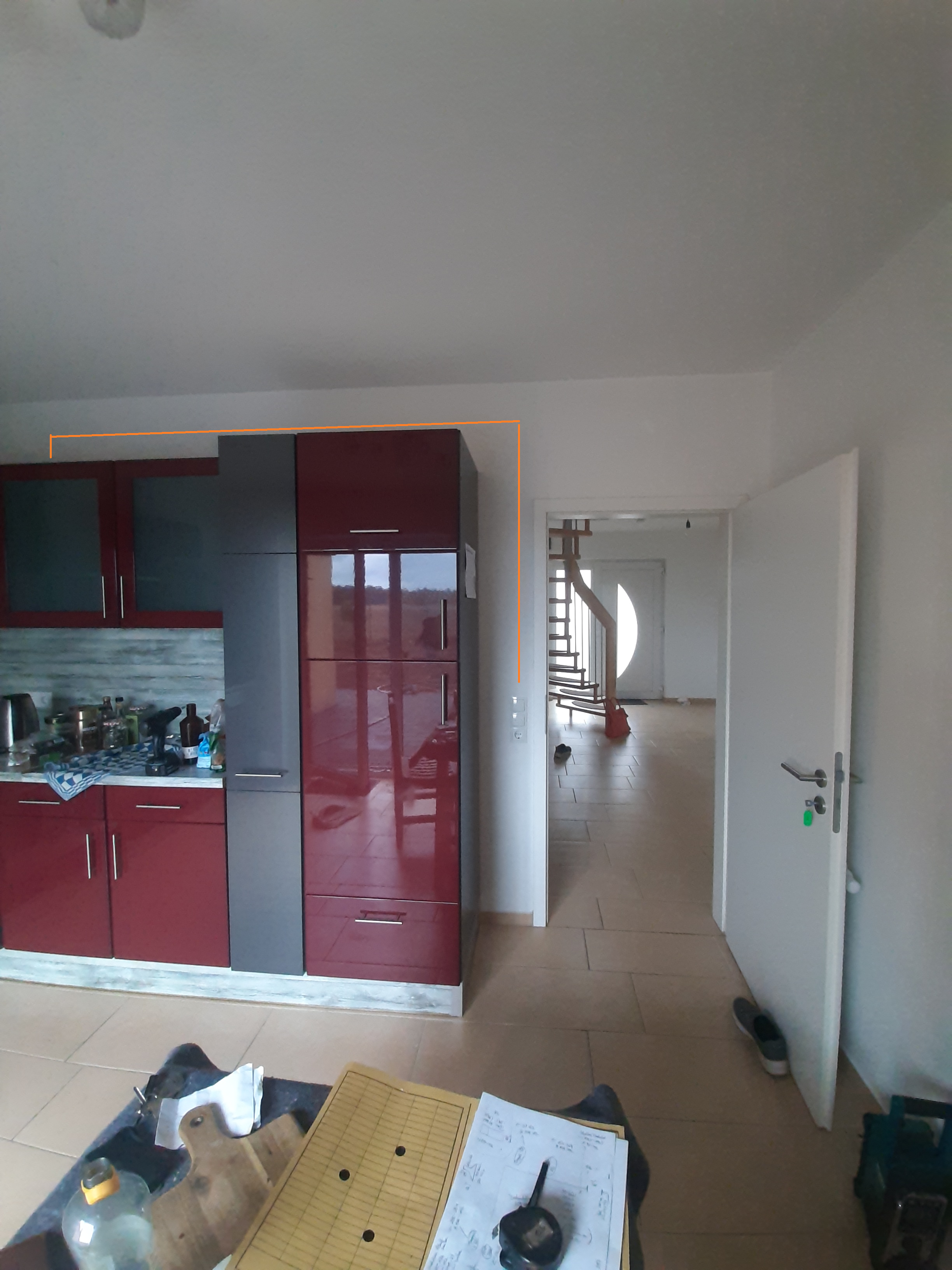

in der Küche meines EFH wurde leider nur ein Lichtschalter eingebaut, der eine Deckenleuchte ein- und ausschaltet. Ich möchte gern den einfachen Lichtschalter gegen einen Doppelschalter/Serienschalter austauschen um damit zusätzlich zum Deckenlicht auch noch die nachgerüsteten LED-Leuchten unter den Oberschränken meiner Einbauküche von der Tür aus ein- und ausschalten zu können. Momentan können diese Leuchten nur mit Bewegungssensoren gesteuert werden, ich muss unter allen vier Leuchten separat kurz mit der Hand wedeln. Die LED-Leuchten laufen auf 12 V und haben am Ende der Leitung jeweils einen kleinen Steckertrafo mit Eurostecker, die momentan alle oberhalb der Küchenzeile in eine Steckdosenleiste eingesteckt sind.

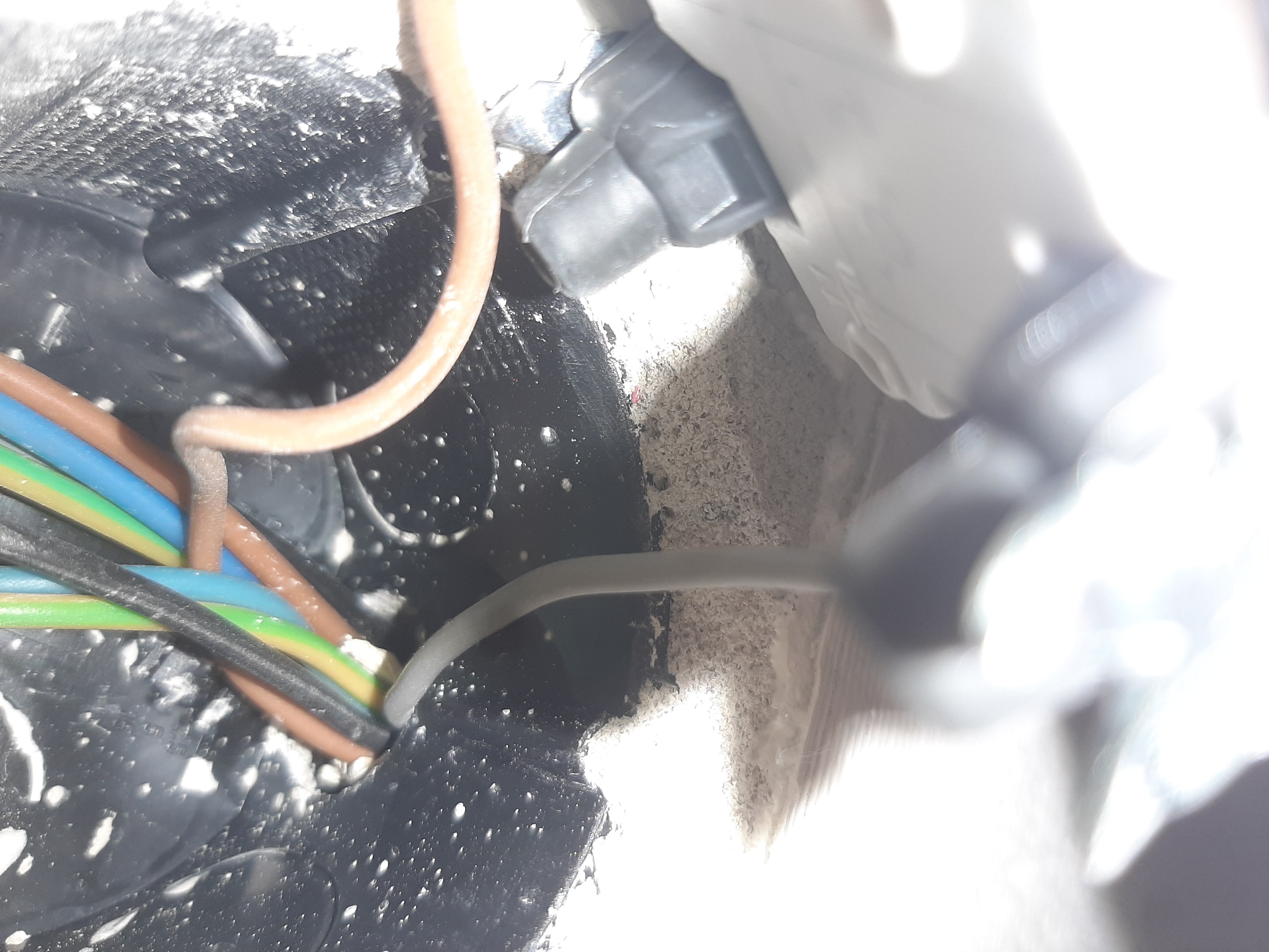

Da das auf dem Foto leider nur unscharf zu sehen ist: In der Dreierkombination ist ganz oben der jetzt auszutauschende Lichtschalter, verdrahtet mit einer Phase braun und einer geschalteten Phase grau. Darunter kommt ein Schalter für den elektrischen Rolladen des Küchenfensters, darunter eine Steckdose. Das läuft alles über eine gemeinsame Sicherung. Ich hatte gehofft, dass sich in dieser Dreierkombination noch ein unbenutzter freier Leiter vorfindet, dann hätte ich die neue geschaltete Phase in der Unterputz-Verteilerdose oberhalb der Dreierkombination abnehmen können, aber leider sind alle vorhandenen Leiter belegt und so muss ich ganz unten direkt am Schalter ansetzen.
Der Plan ist jetzt folgender:
- Verlegen einer zweiadrigen flachen Installationsleitung 2 x 1,5 mm YDYp in einem auf die Wand geklebten (mit 2K Epoxykleber für dauerhaften Halt) Kabelkanal 12 x 7 mm, Leitungsweg siehe oranger Strich. Das Kabel hat einen festen Kupferkern, keine Litze.
- Direkt über dem Lichtschalter vorsichtiges Öffnen der Wand zum Kabeleinlass der Unterputzdose hin, um die bereits verlegten Kabel nicht zu beschädigen. Die neue Installationsleitung wird dann zusätzlich in die oberste Unterputzdose gezogen. Der Kabelkanal setzt dabei direkt auf dem oberen Rand des Schalters auf, das Kabel wird komplett unsichtbar durch die Rückwand des Kabelkanals in die Wand und in die Unterputzdose geführt.
- Tausch des Einfach-Lichtschalters gegen einen Serienschalter, dort wird zusätzlich die neue geschaltete Phase für die Schrankleuchten abgenommen. Der N-Leiter wird angeschlossen, wo sich noch ein freier N-Steckplatz findet, z.B. am Steckdoseneinsatz.

nordanney21.04.26 12:46Warum nicht einfach vom Strom (irgendwo muss die Steckdosenleisten ja Strom herbekommen) kurz an die Unterseite der Oberschränke gehen und dort einen Touch-Taster verbauen? Ja, kannst dann nicht vom Eingang aus schalten. Man könnte aber sogar einen Shelly integrieren und per Sprachbefehl oder App oder zeitgesteuert die Küchenbeleuchtung angehen.
Molybdean21.04.26 12:49Wenn genügend Platz da ist (sieht nach einer flachen UP Dose aus, könnte knapp werden) würde ich eher über sowas wie einen Shelly nachdenken, auf der einen Seite das Schalten detektieren, auf der anderen Seite Schalten. Kommunikation dann über Funk/WLAN

MarcomitZeh21.04.26 17:31nordanney schrieb:
Ja, kannst dann nicht vom Eingang aus schalten.Eben. Genau das war aber das Ziel.

Shelly 2 PM hinter DoppelschalterEs ist eine flache Dose. Und da geht schon der dicke Kabelstrang nach unten durch. Ein Shelly passt da nicht mehr rein.
Was ist denn mit meiner eigentlichen Frage, ist eine Installation wie von mir überlegt zulässig?
nordanney21.04.26 18:29MarcomitZeh schrieb:
ist eine Installation wie von mir überlegt zulässig?Machst du doch selber. Wenn es funktioniert, interessiert die Zulässigkeit mich selbst nicht wirklich.
Schade, dass keine der viel einfacheren Alternativen für Dich interessant sind.
