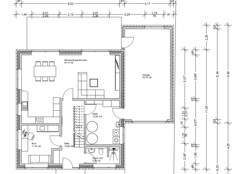

Bei uns ist der Weg von Garage zur Haustür schon länger:
Beschreibung des Grundrisses: Offener Wohn-/Ess-/Kochbereich, Büro, Diele, HWR, Dusche/WC und Garage.
Aber wie bereits gesagt, ob das wirklich so genutzt wird wie gedacht, ist eine Alltags/Gewohnheitsfrage und das wird man merken, wenn man mind. 1 Jahr (alle Jahreszeiten einmal mitgemacht) drin ist.
Grundriss: Wohnen/Essen/Kochen, Büro, Diele, HWR, Dusche/WC, Garage.

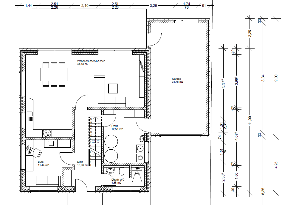

Würdet ihr aus Gründen der Geräuschdämmung unten alle Wände aus KalkSandStein planen. Die Wand der Küche/Hauswirtschaftsraum macht mir zB noch etwas Sorgen (Thema Hängeschränke etc.)
Nicht wegen der Hängeschränke, Dübel gibt es vom Erfinder des Blitzwürfels für alles woraus man Wände bauen kann, aber: bei Dir steht im EG-Grundriss ja für alle nichttragenden Wände "Trockenbau" - das erscheint mir als Aprilscherz, an was für einen Billigheimer bist Du denn da geraten ?
Ich nähme da eher Gipsdielen, aber mit Kalksandstein machst Du auch nichts verkehrt.
