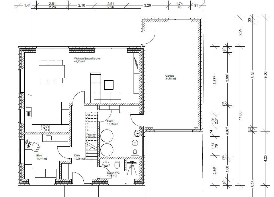

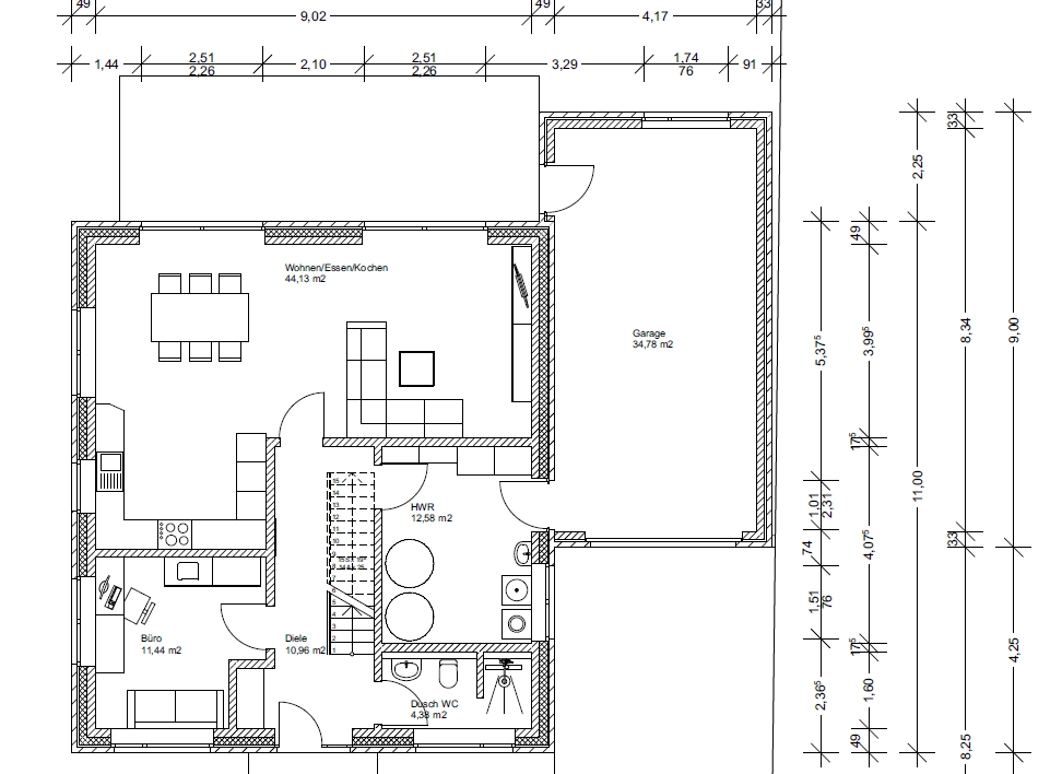

Bei uns ist der Weg von Garage zur Haustür schon länger:
Beschreibung des Grundrisses: Offener Wohn-/Ess-/Kochbereich, Büro, Diele, HWR, Dusche/WC und Garage.
Aber wie bereits gesagt, ob das wirklich so genutzt wird wie gedacht, ist eine Alltags/Gewohnheitsfrage und das wird man merken, wenn man mind. 1 Jahr (alle Jahreszeiten einmal mitgemacht) drin ist.
Grundriss: Wohnen/Essen/Kochen, Büro, Diele, HWR, Dusche/WC, Garage.
T_im_Norden
29.09.20 13:31
weil es ja bei uns stääändig regnet, wenn wir nach Hause kommen. Mein Haus, mein Auto, mein Extratür Garage/Haus - mehr ist das nicht. Ein Status.

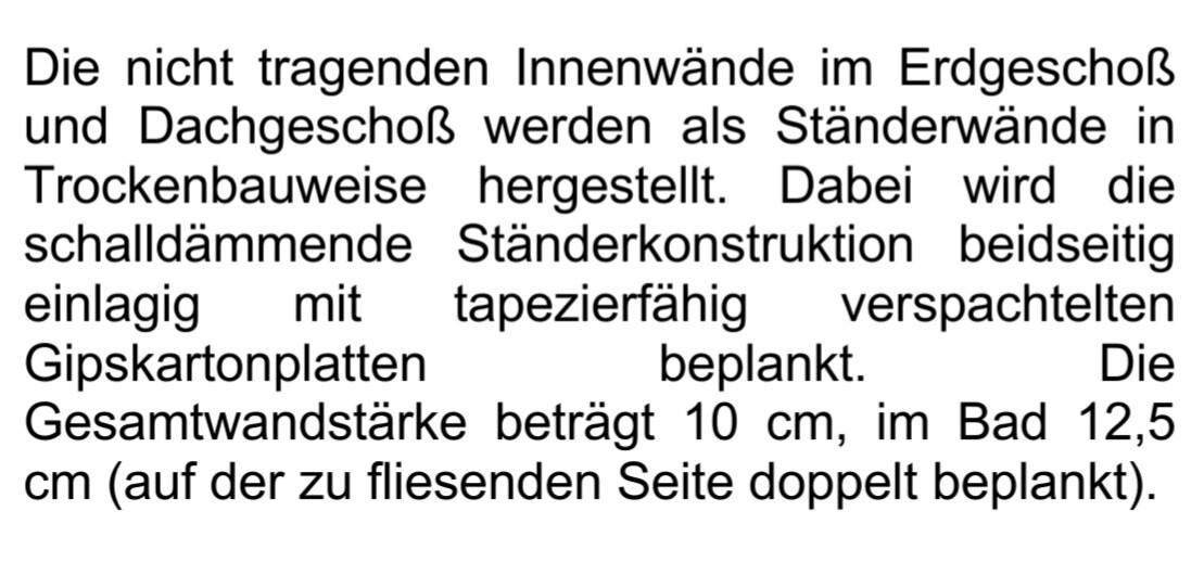

Würdet ihr aus Gründen der Geräuschdämmung unten alle Wände aus KalkSandStein planen. Die Wand der Küche/Hauswirtschaftsraum macht mir zB noch etwas Sorgen (Thema Hängeschränke etc.)
Nicht wegen der Hängeschränke, Dübel gibt es vom Erfinder des Blitzwürfels für alles woraus man Wände bauen kann, aber: bei Dir steht im EG-Grundriss ja für alle nichttragenden Wände "Trockenbau" - das erscheint mir als Aprilscherz, an was für einen Billigheimer bist Du denn da geraten ?
Ich nähme da eher Gipsdielen, aber mit Kalksandstein machst Du auch nichts verkehrt.
Wie gesagt ich bin nicht vom Fach. An unser Wunschgrundstück ist der Bauträger gekoppelt.
Die Frage ist ob wir jetzt alles umschmeißen sollen aufgrund deiner Aussage?? Der Antrag liegt beim Bauamt vor und wir waren eigentlich zufrieden. Nun klingt es eher nach "um Gottes Willen was habt ihr da gemacht"
29.09.20 15:36
So weit kommt es noch, daß wegen meinem Geschwätz jemand die Welt anhält. Nein, keine Panik, nur nochmal kritisch die Leistungsbeschreibung lesen. Wenn die tragende Wand im EG aus Kalksandstein ist, nähme ich die anderen auch so, ansonsten wären mir da Gipsdielen ebenso gut. Die zu verarbeiten, sind Geschoßwohnungsbauer allerdings geübter als Einfamlienhausbauer.
SebastianH.
29.09.20 16:01
Das ist der Text aus der SBB
Trockenbau-Innenwände: Ständerwände, 10 cm Dicke; Bad 12,5 cm; doppelt beplankt.
wändegipsdielenkalksandstein
