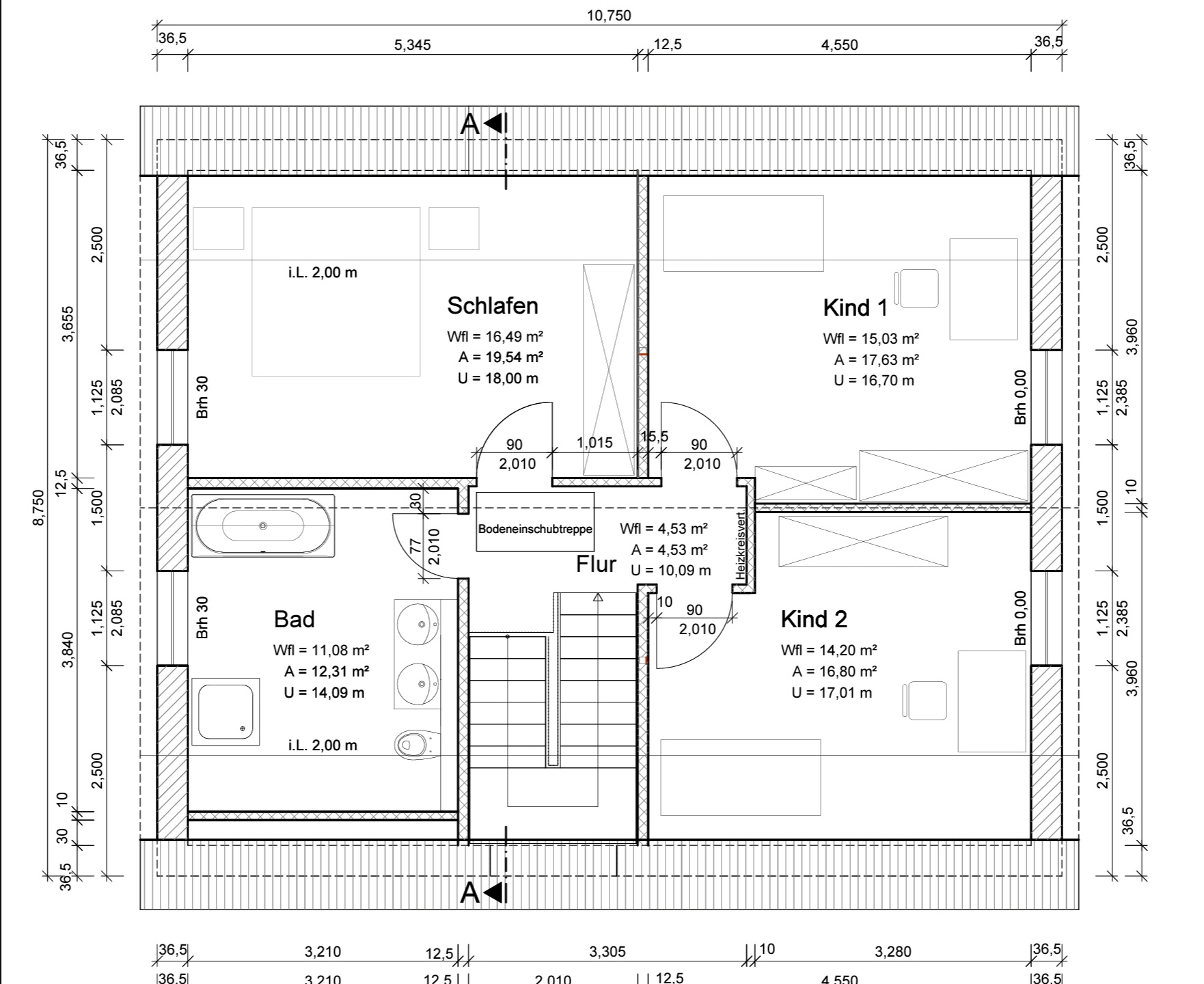

erazorlll schrieb:
War auch gar nicht negativ gemeint, mir haben die Diskussionen hier auch schon an der einen oder anderen Stelle geholfen. Wollte es dir nur noch mal bildlich darstellen.
Zu deinem ursprünglichen Gedanken: du musst trotzdem zwei Türen öffnen - ob Haustüre+Tor oder 2x Innentüre, da hast du aus meiner Sicht nichts gewonnen. Das Garagentor könntest du sogar von innen mit einem Taster öffnen, bevor du dir die Schuhe angezogen hast. Und wenn du die Haustüre öffnest, ist das Garagentor bereits offen.
Jetzt bin ich neugierig, wie sieht denn der Grundriss im OG aus?
Bitte sehr.
Grundriss eines Wohnhauses: Schlafzimmer, Bad, Flur, Kind 1 und Kind 2 (Obergeschoss)
