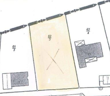

Lageplan mit Parzellen-Nummern und Gebäudeflächen auf einem Grundstücksgrundriss.

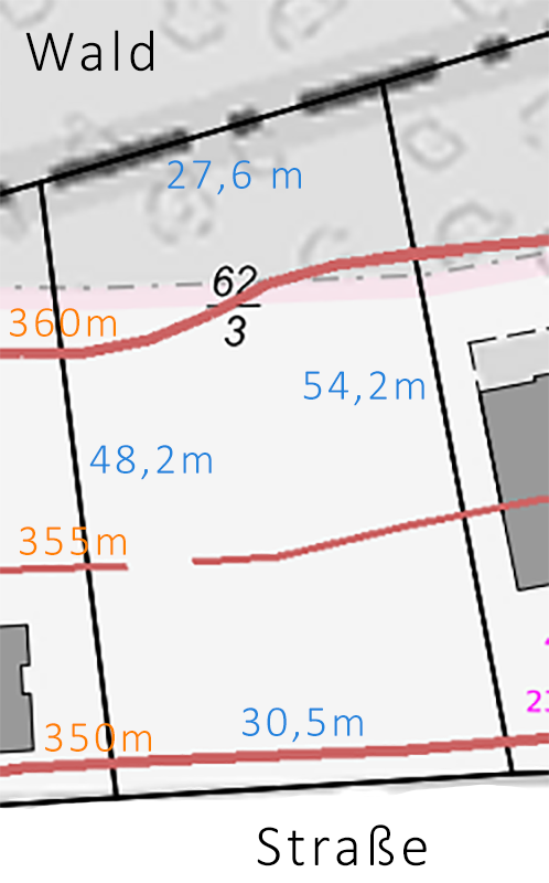

Mir fehlen auch Erfahrungswerte wie stark die Steigung tatsächlich ist. Ich habe das mittels Geokarten versucht auf den Bildern darzustellen (Blau: Seitenlängen; Orange/Rot: Elevation). Mein Verständnis ist das ca. 25% Steigung, wenn man mal den bewaldeten hinteren Teil des Grundstücks ignoriert.
Grundstücksplan: Wald oben, Straße unten, Parzelle mit Grenzlinien und Gebäude rechts.
Nach einiger Lektüre von Hangbau-Threads hier im Forum, scheint mir das in der komplexeren Kategorie zu liegen und schnell zu Problemen mit Auffahrt, Eisglätte usw. zu führen falls man das Haus von der Straße zurücksetzt. Das sind Komplikationen die ich mir definitiv nicht antun will.
Falls dem so ist, bliebe eben die Frage ob man das Problem deutlich entschärfen könnte, falls man das Haus ähnlich wie der Nachbar links nah zur Straße setzen darf. Oder ob man dann kaum Chance auf einen etwas begradigten (Nord-)Gartenteil hinter dem Haus haben würde.

Davon ausgehend, dass die Entfernung von der 360m-Linie zur 350m-Linie ca. 40m entspricht, hast du auf ne Haustiefe von 10m ca. 2,5m Höhenunterschied.
Passt doch wunderbar für ne ordentliche Planung eines Architekten.

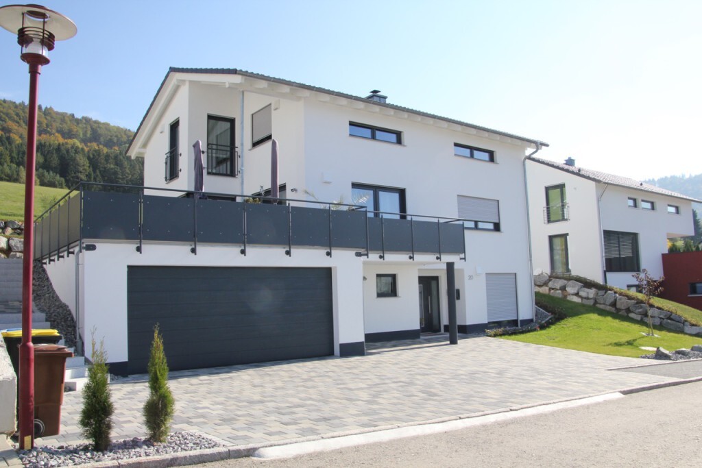

Was genau sind denn die Anforderungen ans Haus? Bei Hangabwärts liegender Straße, bietet sich oft an die Garage "unter" das Haus in den Keller zu legen, evtl. noch Büro bzw. Gästezimmer oder Einliegerwohnung. Terrasse sehe ich bei dem Grundstück mit Aufschüttung an der Westseite des Hauses. Hast du Fotos vom Grundstück bzw. den beiden Nachbargrundstücken?
Blaues Haus mit orangefarbenem Dach; grüne Trendlinie verläuft durch das Gebäude.
Ich mag Hang, denn ich liebe Aussicht. Die Erdarbeiten sind aber leider nicht billig ...
Moderne weiße Doppelhaushälfte mit Garage, Balkon und Hanglage
HANGHAUS „SPAICHINGEN“ von Müller Massivhaus aus Wurmlingen

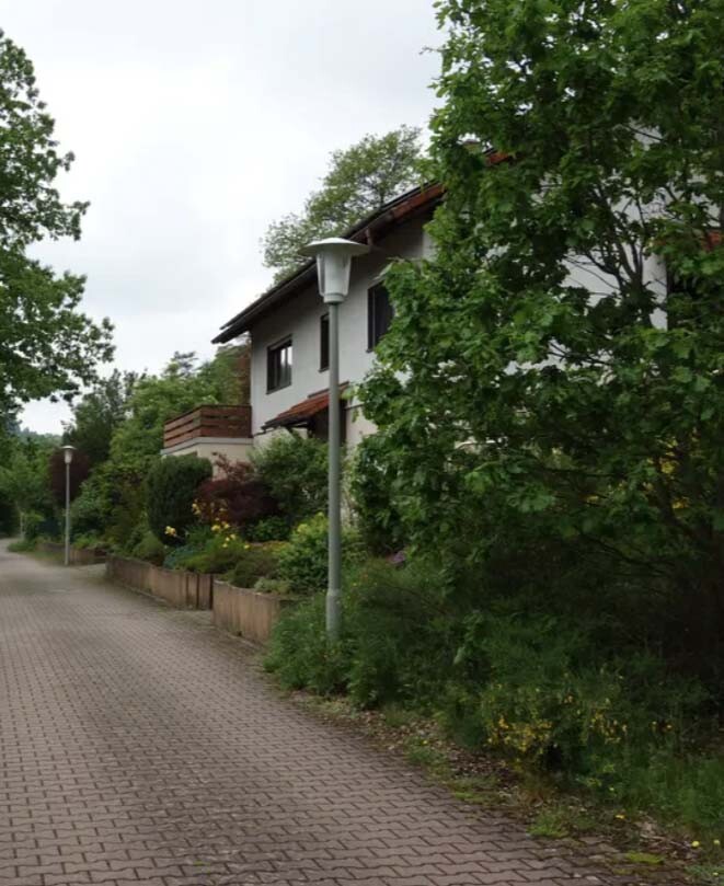

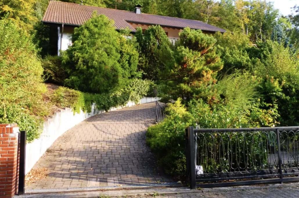

So sieht es beim linken und rechten Nachbarn aus:
Gepflasterter Weg neben einem weißen Wohnhaus, umgeben von Bäumen und einer Straßenlampe.
Gepflasterter Weg führt zu einem Haus, von dichtem Grün und einem Metallzaun umgeben.
So eine Auffahrt mit Steigung wie rechts würde ich auf keinen Fall wollen. Sieht komplizierter (=teurer) aus, verbraucht viel Platz und das ist schon eine Steigung bei der ich Bedenken hätte im Winter. Garage in Keller dagegen schon eher, oder weiter vorne am Grundstück. Es ist uns aber wichtig, dass wir einen Großteil des Grundstücks auch als Garten für die Kinder nutzen können.

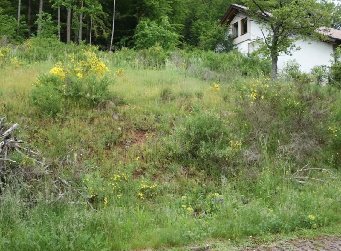

Denke mal ein Bild des bewachsenen Grundstücks selbst sagt nicht viel, aber falls doch:
Grüne Böschung mit gelben Blumen und Wildpflanzen vor einem weißen Haus am Waldrand, Wald dahinter
