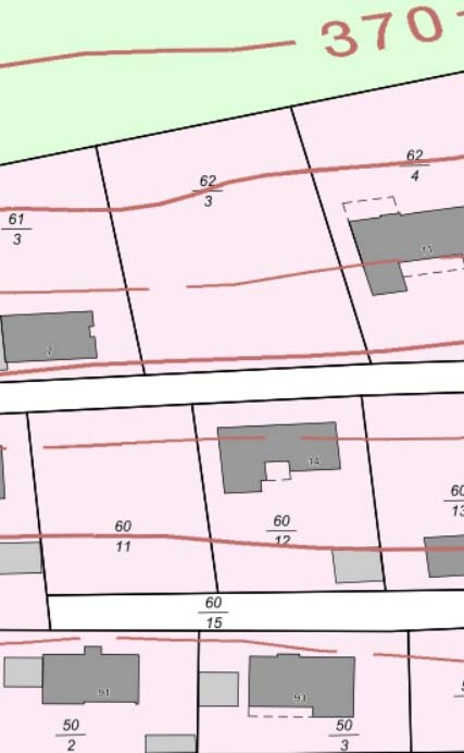

Was steht denn im Sueden auf der andere Straßenseite fuer ein Haus? Nicht das die Aussicht verbaut ist?
expatUS
19.08.21 09:23
Es geht ungefähr mit ähnlicher Elevation weiter abwärts. Das Haus südlich ist recht nah an zur Straße.
Katastrale Karte mit Parzellen, grauen Gebäuden, roten Linien und Nummern.

Dann ist ein Bild von dem Haus auch recht hilfreich. Wie hoch ist das? Ist doch laut Bebauungsplan nur 1 Etage erlaubt?

Die Strasse ist ja auch 0.8-1m ins Gelaende eingeschnitten. Seiht man auf dem Foto und dem Plan.
CP / SP oder Garage dann etwas ueber Straßenniveau. Fertigfußboden UG dann 3 m hoeher EG 6 m.

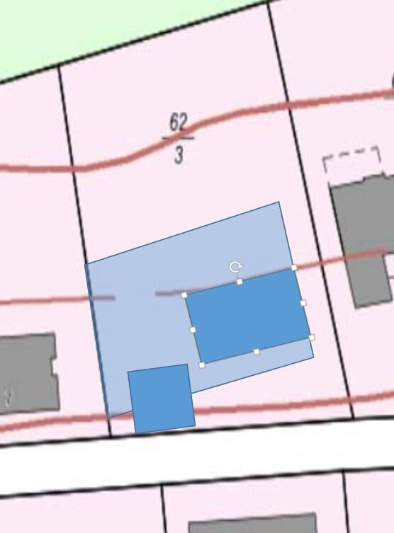

19.08.21 10:36
Ich habe mir das so vorgestellt.
Grundstücksplan: rosa Parzellen, blaue Bauflächen und rote Kurvenlinie über dem Gelände.

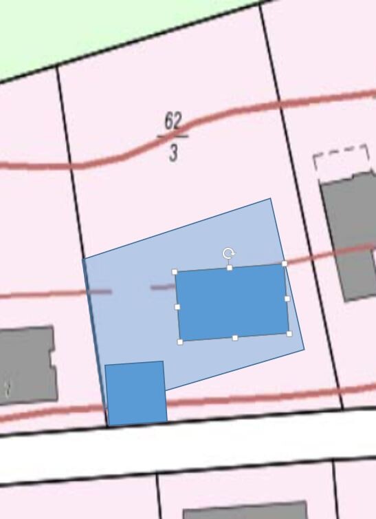

oder so.
Grundstücksplan: rosa Parzellen, rote Grenzlinien; blau markierte Gebäudeflächen.
