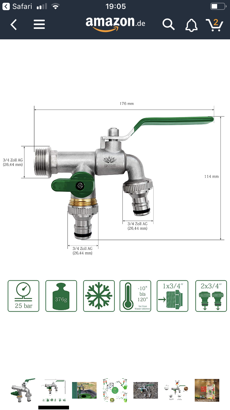

aus aktuellem Anlass frag ich jetzt sicherheitshalber noch mal nach ob ich eure Tipps (aus diesem und den anderen Thread) richtig verstanden habe.
Also:
-ich bitte den Sanitär eine Leitung vom Hauswirtschaftsraum/Technikraum direkt nach außen zu legen (also möglichst kurz Leitung)
-er soll eine Leitung mit einem gut dimensionieren Querschnitt nehmen (das wäre dann wohl 3/4 Zoll???)
- der Gartenwasserzähler der ins Leitungsnetz eingebunden werden muss (Vorschrift der Gemeinde) soll im Hauswirtschaftsraum/Technikraum sein und auch 3/4 Zoll sein
-außenwasserhahn auch 3/4 Zoll
Soweit richtig???
Noch eine Frage: macht ein Außenhahn wie auf dem Foto Sinn? Fände ich gut da an einem Auslauf der Bewässerungscomputer kann und der andere frei ist zum Händewaschen usw.
Danke und schon mal für eure Hilfe!

rick201802.09.19 06:48
prinzipiell ist vieles korrekt was du planst.
3/4 Zoll ist in Ordnung. Wichtig ist dass deine Wasseruhr(en) ebenfalls 3/4 (25mm) Zoll sind da du ansonsten zusätzliche Verluste hast. Wie bereits geschrieben bekommst du durch eine 3/4 Zoll Leitung theoretisch ca. 2.400 Liter / Stunde. Mit Leitungsverlusten kannst du mit ca. 2.000 Litern / Stunde rechnen.
So einen Wasserhahn könntest du nutzen. Die Bewässerung lässt man in den sehr frühen Morgenstunden laufen. Gleichzeitig Bewässerung und Entnahme am zweiten Abzweig geht nicht da dann nicht mehr ausreichend Wasser für die Bewässerung zur Verfügung steht. Kurzzeitig kein Problem da die Regner dann einfahren und sobald wieder ausreichend Wasser da ist wieder hoch fahren.
Du hast leider noch nichts über dein Grundstück und geplanten Garten geschrieben. Anhand deiner Aussagen gehe ich davon aus dass du mit Bewässerungscomputer so ein Gardena-Teil meinst das man einfach auf den Wasserhahn steckt. Der kann aber maximal zwei Kreise bedienen. Das ist meistens zu wenig. Du hast nur 2.000 Liter pro Stunde zur Verfügung. Je nach eingesetztem System ist das nicht viel. Ist z.B. nur ein Kreis für Rasen und ein Kreis Tröpfchenbewässerung für Hecken. Besser ist es gleich eine Zisterne mit Nachspeisung zu verbauen. Darin eine gut dimensionierte Pumpe.
In allen Fällen würde ich dir empfehlen den Gardena Bewässerungscomputer zu vergessen und eine Ventilbox im Boden zu vergraben. Vom Wasserhahn legst du die Leitung an die Ventilbox und verteilst von dieser weiter. An diese führst du auch eine Steuerleitung (Aderanzahl = Ventilanzahl +1). So kannst du mehrere Kreise realisieren.
Als Bewässerungscomputer empfehle ich dir z.B Hunter Hydrawise mit 6 Zonen. Falls du mehr benötigst gleich entsprechend größer oder später mit Erweiterungsmodul. Steuerbar per App und Web und Zugriff auf Wetterstationen. Zusätzlich kannst du falls gewünscht auch Sensoren anschließen. Ist in den meisten Fällen aber gar nicht notwendig.
Wenn du gleich ein Leerrohr durch die Wand führst kannst du den Bewässerungscomputer für Indoor (günstiger) verwenden. An der Stelle benötigst du eine Steckdose und Wifi. Die Steuerleitung wird ebenfalls zum Computer geführt.
Falls du keine Durchführung machst nimmst du die outdoor Version. Strom, Wifi und Hinführung der Steuerleitung dann an diese Stelle.
Bei Fragen einfach melden.
