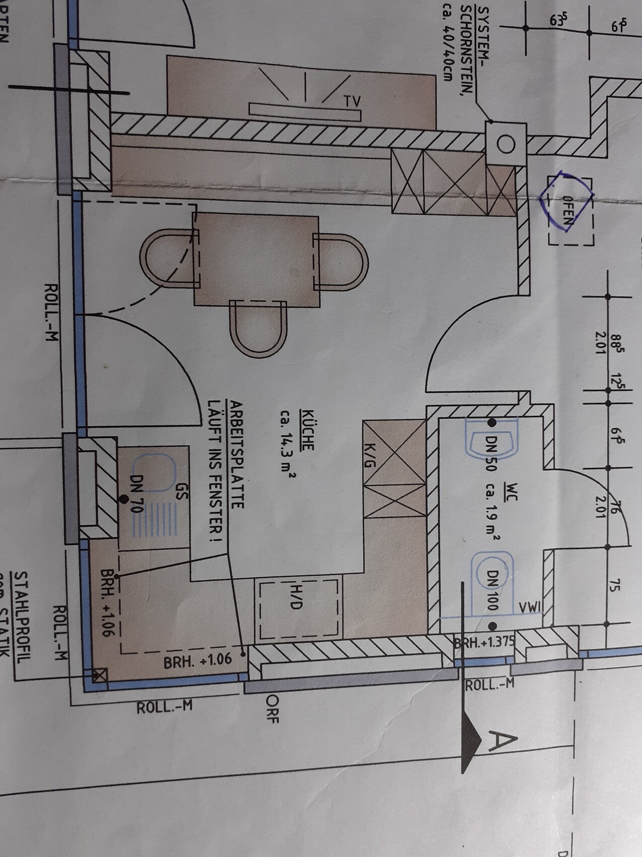

Wie viele cm muss man denn rechnen für das was auf den Rohfußboden drauf kommt? Also Fußbodenheizung, Eßstrich, Fliesen, ....

unsere Brüstungshöhen sind im Plan mit Genauigkeit 5mm angegeben. So exakt sind die vorgeplanten Estrichdicken nicht eingehalten worden (ein Grund siehe oben). Und dann kommt dort noch der Belag drauf, der auch unterschiedlich dick sein kann. Aus meiner Sicht ist das nur konsequent - ja, zumindest beim Einfamilienhaus, wo der Bauherr gerne noch bis zum Schluss Entscheidungen abändern möchte.
Das ist eben unterschiedlich. 20cm ist eine gute Näherung, kann aber gerne +/- 4cm sein.
11ant22.07.20 23:13
Der Architekt sollte auch Schnitte gemacht haben, wo Höhen drinstehen, nicht nur Grundrisse. Aus einzelnen oder gar halben Zentimeterangaben kann nicht auf Toleranzen geschlossen werden !!! - bestelle die Küche nicht, bevor man Ist-Maße nehmen kann, und fixiere schon gar nicht im Voraus das magische Dreieck Fußboden - Arbeitsplatte - Fenstereinbau !
Konsequent falsch, was zu den vielen Problemen führt, die man so beim Einfamilienhaus-Bau sieht. Absoluter Standard und auch jedem Lehrling klar ist es als erstes mal ein Richtmaß 1 m über ok Fertigfußboden zu setzen auf welches sich alle beziehen können. Nach deiner Logik würde hier absolute Verwirrung herrschen..
Mal noch als Beispiel "zimmerturen", die haben Standardhöhen, wenn ich da im Nachgang den Estrich 3 cm hebe muss man erstmal die stürze wegbrechen.
@Heidi1965, interessant wären halt die Pläne nach denen gebaut wird und nicht die Bauherrenskizzen. Bzw. Einfach mal die Schnitte. Richtig Sinn machen die Maße nicht, da eigentlich zu groß oder zu klein.

Die Bilder sind evtl. etwas verwirrend. Hier nochmal die Küche im Plan des Architekten:
Grundriss eines offenen Küchen- und Essbereichs mit Tisch, Stühlen, TV und WC.
Wie sind die +1,06 hier zu verstehen? Bei den Wohnräumen steht +1,00.
