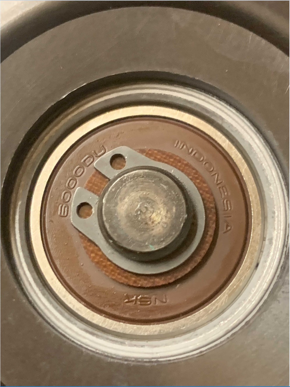

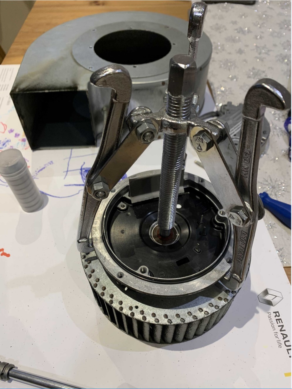

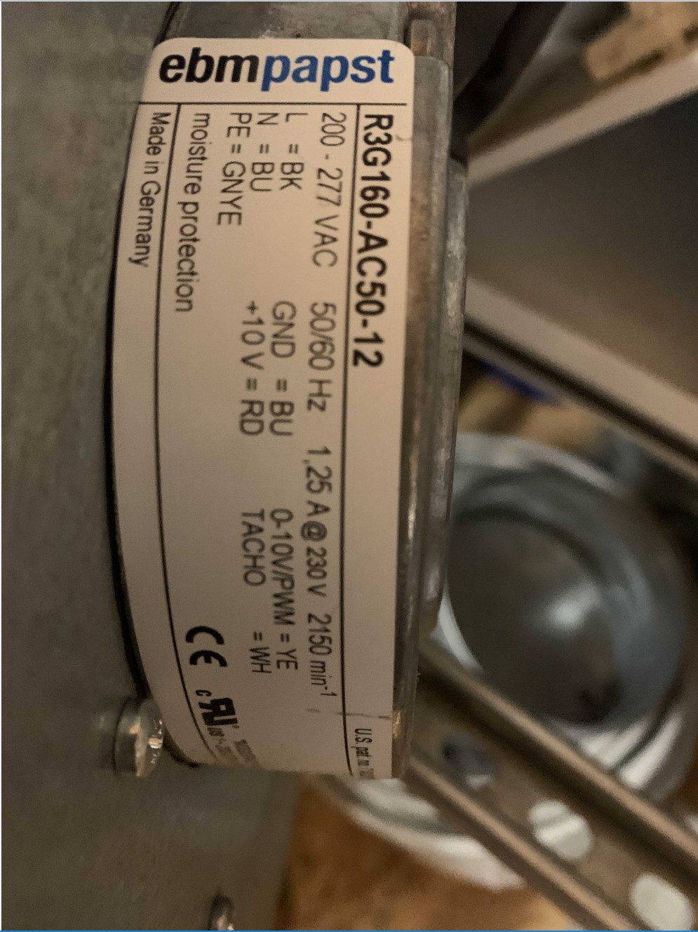

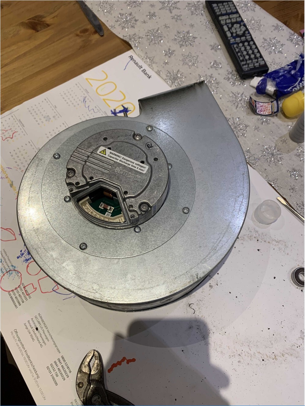

Dogma
Zufälle gibts meine Helios Kontrollierte-Wohnraumlüftung hat auch vor ca. 2 Wochen (nach ca. 6 Jahren Dauerbetrieb) einen Lagerschaden gehabt. Preise waren auch wie bei dir ca. 500-600 für einen neuen Motor oder 150€ für zwei Motoren die Lager austauschen. Da habe ich mir lieber selbst einen Satz Abzieher bei Amazone besorgt.
Die benötigten 6000 2Z Lager hatte ich zufällig noch da.
Austausch hat ca. 30min pro EC-Motor gedauert (also Ausbau aus der Kontrollierte-Wohnraumlüftung, Lager tauschen und wieder einbauen). Läuft jetzt seit ca. 2 Wochen wieder.
Hier noch ein paar Bilder, ist zwar keine Zender aber ich denke die EC-Motoren sollten die gleichen oder sehr ähnlich sein.

Danke! Kannst du mal reinstellen, welche genauen Teile du besorgen musst für eine solche Reparatur? Eventuell lohnt es sich das schonmal auf Vorrat zu haben...
laut den verfügbaren Infos braucht man:
  • SKF 608 2Z Kugellager (8 x 22 x 7mm)
  • Sprengring DIN 471 8 x 0,8
Jeweils pro Motor 2 Stück.
Aber ohne Gewähr, ich habe die Teile auch erstmal nur bestellt und warte derzeit drauf.
Dazu braucht man noch eine passende Sprengringzange, einen kleinen Abzieher und verschiedene Torxschraubendreher.
