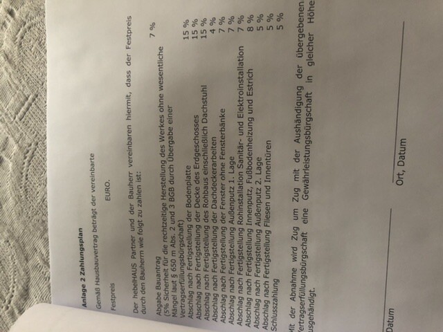

Heute haben wir das erste Angebot erhalten. Was mir sofort ins Auge gesprungen ist, ist der Zahlungsplan (siehe Bild).
Täusche ich mich oder sind die Abschläge zu Beginn doch sehr hoch und am Ende fast schon zu niedrig?
Denkt ihr, verhandeln macht bei so etwas Sinn?

Also wenn man sich die Geschichte von Hebelhaus so online beguckt, war die ja sehr lange eher.... unschön. Wie das aktuell zu bewerten ist, weiß ich aber nicht.
Abschläge sind immer am Anfang höher.
Ihr habt bei Rohbaufertigstellung wenn das Haus dicht ist 63% bezahlt - ich hab grad keinen Vergleichswert, wir hatten Einzelvergabe drum sind in unserer Summe keine Rohinstallationen. Aber da kann sicher noch wer anders was zu sagen.

Der Zahlungsplan ist doch völlig in Ordnung und Euch gegenüber positiv. Denn dann habt Ihr einen Rohbau mit Dach inkl. Grundstück für 56% der Vertragssumme.
78% wären gem. Makler- und Bauträgerverordnung ok (wenn ich das noch richtig im Kopf habe).
Ist es denn ein Bauträger?

So sieht der Standard nach Makler- und Bauträgerverordnung aus, da kommt Ihr mit Eurer Vereinbarung deutlich besser weg (warum auch immer Euer Bauträger sich selbst schlechter stellt - weiß gar nicht, ob er das rechtlich überhaupt darf):
