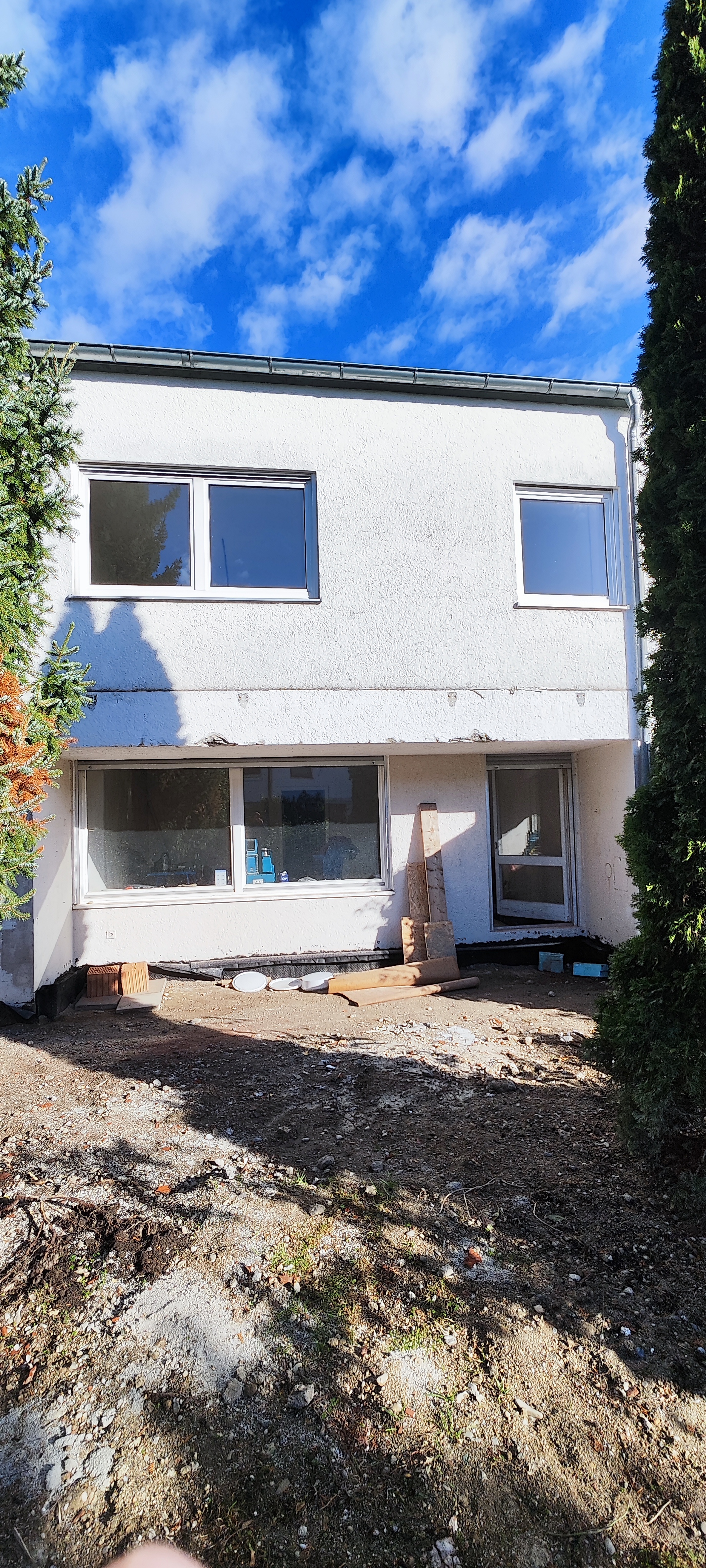

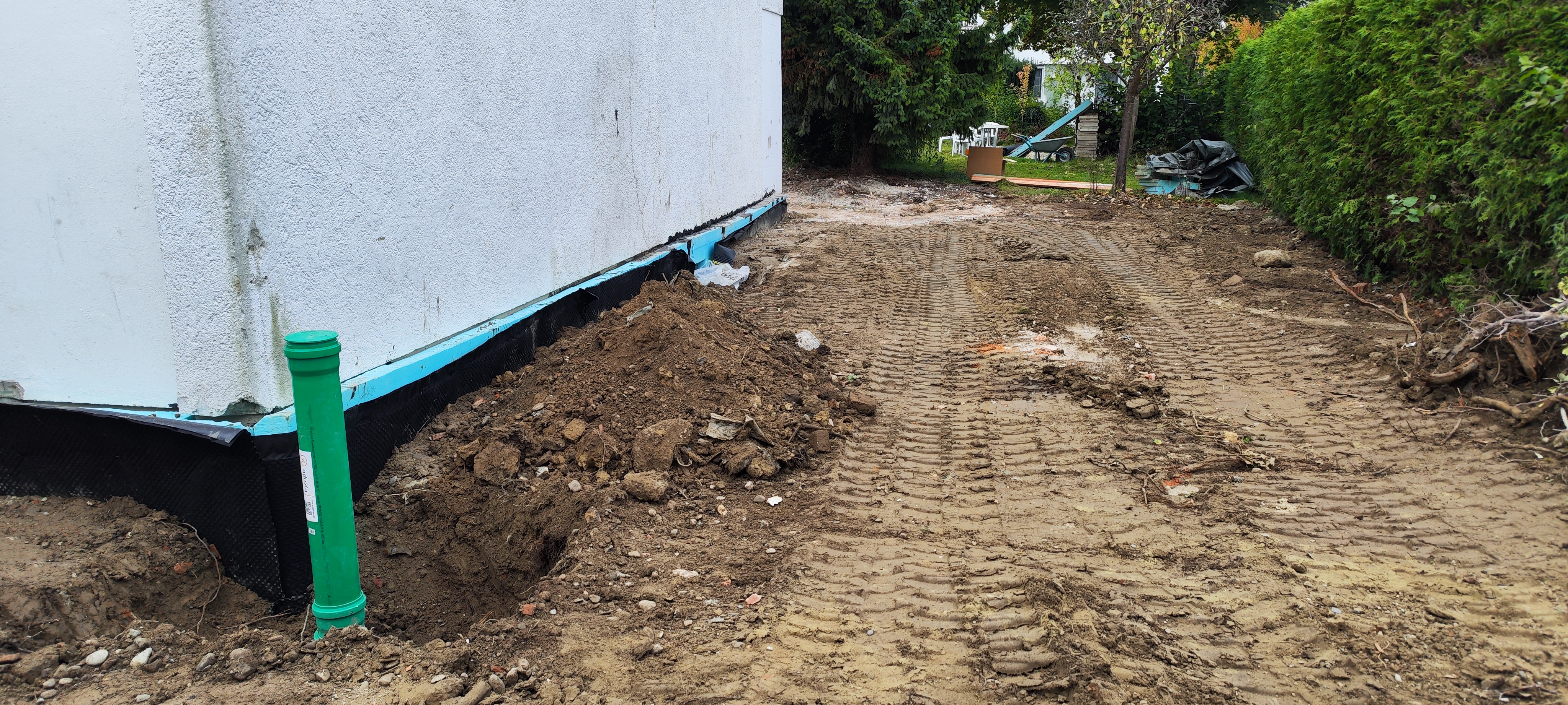

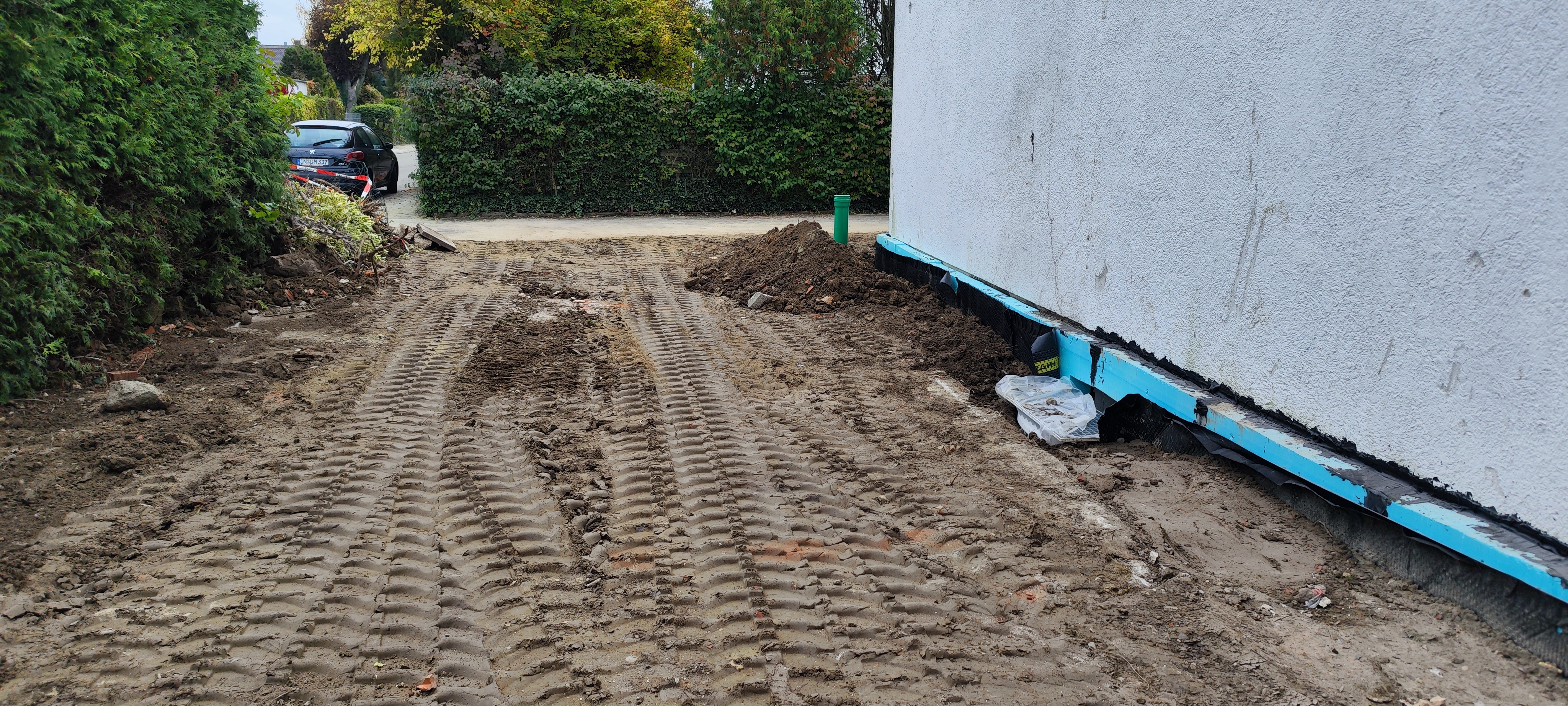

ausgangslage: Bestandsbau/Sanierung: Kellerwand außen mit XPS-Perimeterdämmung 14 cm, davor Noppenbahn. Oberkante XPS liegt ca. 30–40 cm über aktueller Geländeoberkante und ca. 5-10 cm unter Unterkante Haustür und Terrassentür.
Fassadendämmung war zwar geplant aber ist derzeit finanziell nicht möglich.
Ich würde gern die Gelände Oberkante bis ebenerdig mit den Türen schräg auffüllen. Zudem möchte ich hier auch eine Terrasse an die Hauswand heran führen.
Jetzt frage ich mich, wie ich die hier korrekt den Übergang von Gelände-Noppenbahn-Dämmung-Hauswand ausbilden kann.
Ich hatte zunächst überlegt, die Noppenbahn oben auf die Dämmung umzuschlagen und dann mit einer Alu Schiene von oben abzudichten. Dann Gelände bis an Noppenbahn heran führen und einen 15cm Kiesstreifen davor zu legen.
Im Terrassenbereich würde ich die Terrasse Oberkante gleich der Dämmung Oberkante setzen und ebenfalls eine Alu Schiene von oben auf die Dämmung setzen.
In den Tür-Bereichen hätte ich eine selbsttragende Konstellation (L-förmig Beton oder ähnliches) über die Dämmung gelegt, damit das Gewicht hier nicht auf die Dämmung aufliegt.
Ist das machbar? Gibt es bessere Alternativen?
Ich wäre über Anregungen sehr erfreut, da es mir bislang nicht klar ist, wie das nachhaltig zu lösen ist.
Ich liefere gern noch weitere Infos wenn gewünscht.
