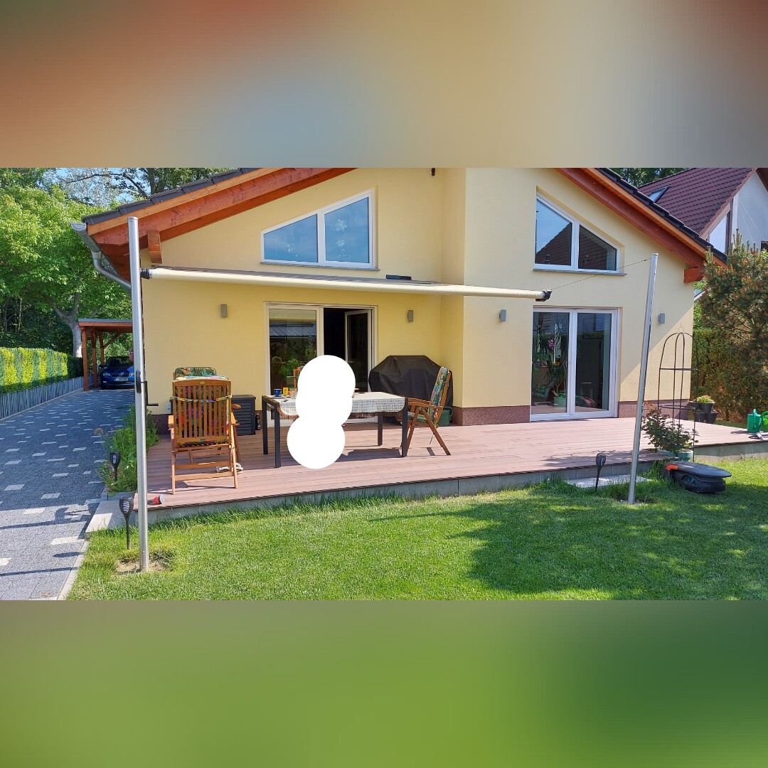

Nida35a 19.02.2023 11:05
Bei uns gibt's ein elektrisches Sonnensegel, das war uns wichtig das rausfahren genau einzustellen, Füsse in der Sonne, Kopf im Schatten
Terrasse eines gelben Hauses mit Esstisch, Stühlen, Grill und Gartenblick.
