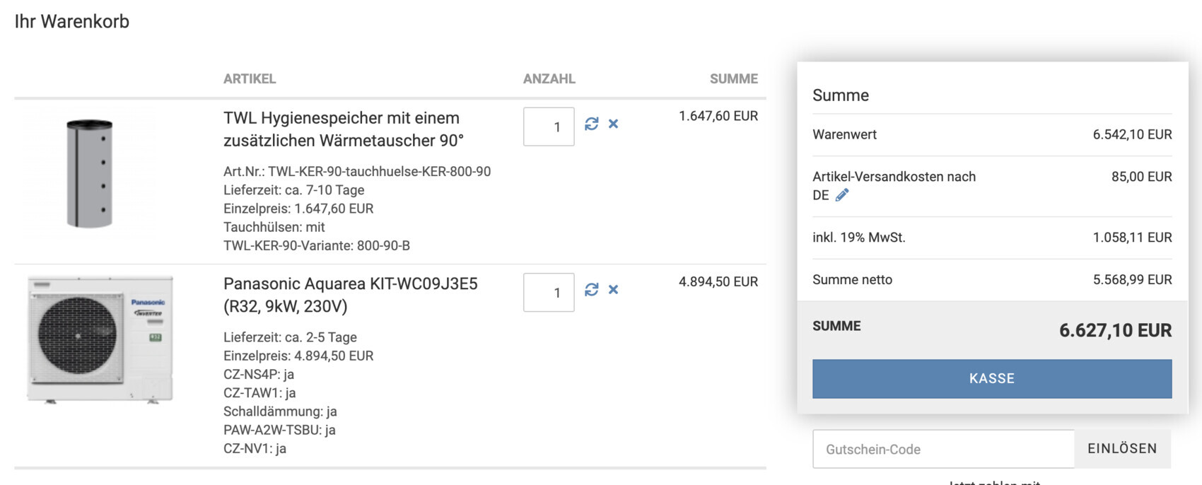

Hmm zur Unterstützung der Heizung wäre mir ein Kaminofen im Wohnzimmer lieber. Ein Heizungsbauer hat die Kosten für eine neue Ölheizung auf 20.000 Euro geschätzt. Die Wärmepumpe wäre wohl eine ganze Ecke günstiger. Ich rechne momentan mit rund 8000 Materialkosten 8000 für den Einbau/Ausbau/Entsorgung. Wenn sie dann in 15-20 Jahren getauscht wird sollte der Aufwand überschaubar sein. Von der Differenz könnte ich schon wieder eine ganze Menge heizen. Idealerweise ist meine Anlage noch förderfähig dann wird die Differenz nochmal deutlich größer.
Den gesparten Betrag würde ich dann direkt in Photovoltaik / bessere Fenster / bessere Heizkörper evt. etwas Dämmung investieren und so idealerweise auch den Wohnwert des Hauses weiter steigern.
Warenkorb mit zwei Artikeln: Wärmetauscher-Speicher und Panasonic Aquarea; Preisübersicht.

Jep. Preis/Leistung unschlagbar. Erfahrungsbericht in 4-6 Wochen.
