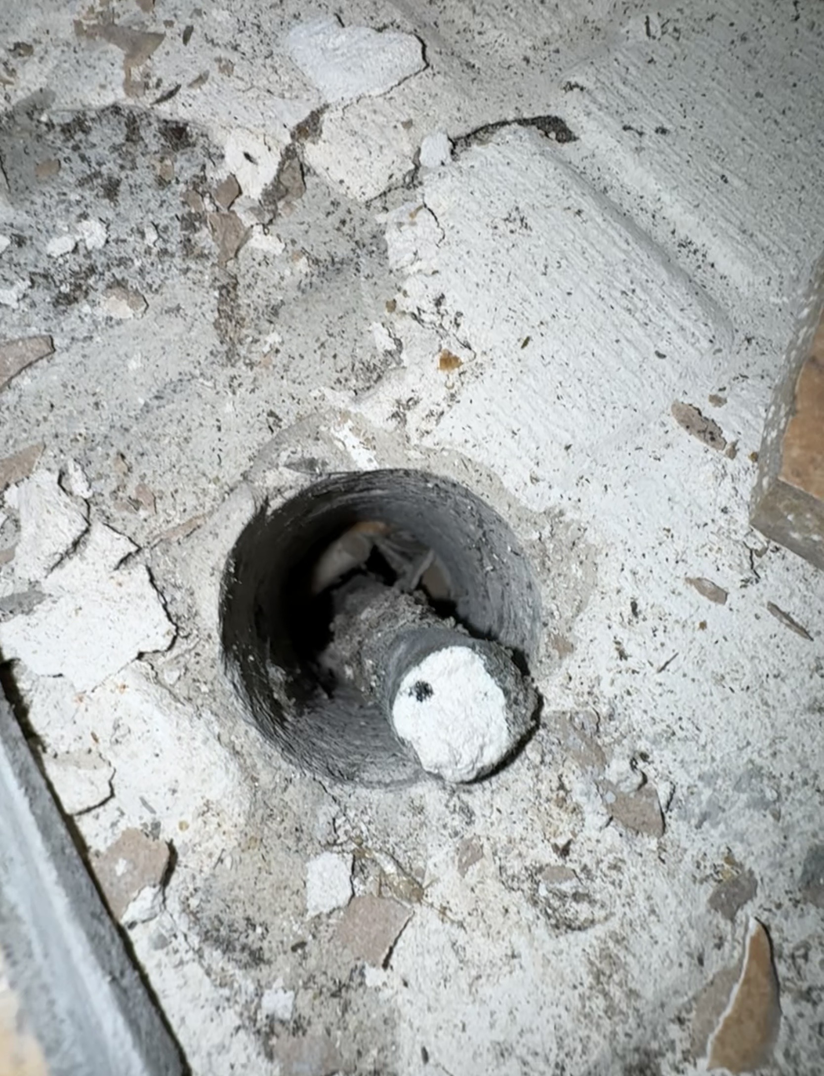

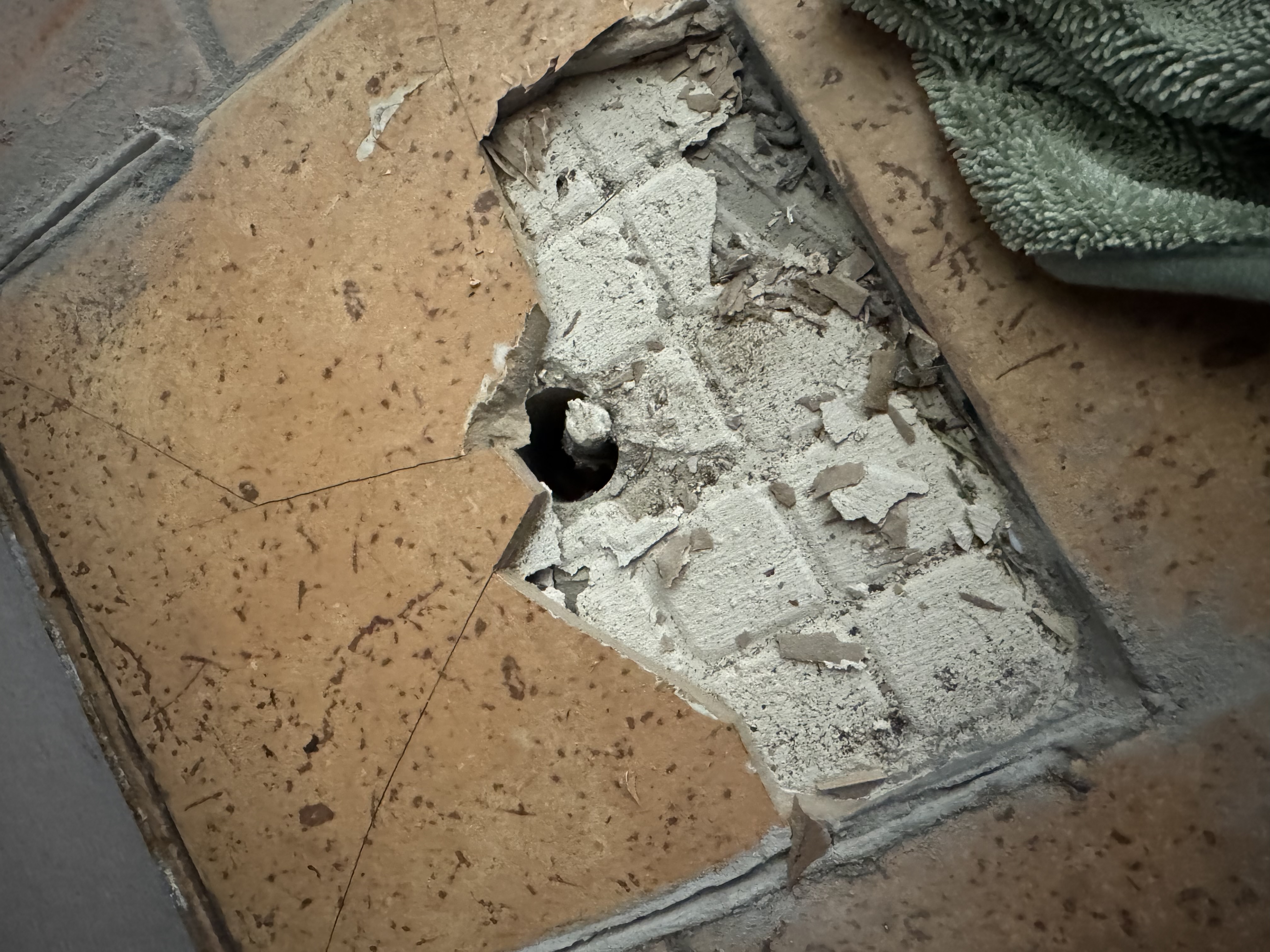

wir sind grade dabei unsere Wohnung etwas zu renovieren, sind nun aber auf eine seltsames Problem gestoßen und wissen nicht so recht was wir da machen sollen. Die Wohnung ist im Erdgeschoss ohne Keller.
Und zwar hat sich bei uns vor ca 3 Jahren eine Fliese in der Küche gehoben (und zerbrochen). Diese habe ich nun entfernt um sie auszutauschen und musste feststellen das eine Art Stahlbolzen (kann nicht genau sagen welches Material das ist) sich nach oben durch die Fliese gebohrt hat. Die wurde scheinbar von unten her durch den Bolzen nach oben geschoben. Es sind auch noch mehrere Fliesen da, die ähnlich aussehen. Diese habe ich aber noch nicht entfernt, da wir nur eine einzige Ersatz fliese haben …
auch im Schlafzimmer wo wir nun den Teppichboden entfernt haben sind die gleichen stahlbolzen zu sehen. Auch hier schauen einige über den estrich hinaus, ist nur durch den Teppich nie aufgefallen. Im Schlafzimmer sind die in der linken Raumhälfte in 2 Reihen so ca. Alle 30cm. Bei einigen schaut das Metal etwas über den estrich hervor, bei einigen ist es tiefer drin. Die „Löcher“ aus dem die Metallteilen kommen sind aber deutlich schmaler als das in der Küche.
Das Haus wurde (laut Nachbarn) direkt nach dem Bau von einer spezialfirma angehoben in dem Harz unten drunter gepumpt wurde. Hierfür wurden scheinbar auch in den Wohnungen Bohrungen gemacht. Wir hatten nun schon überlegt ob das hiervon Überreste sein könnten?
Hat jemand eine Ahnung was das sein könnte und was man nun am besten macht?

Fam.Berger27.04.26 13:00Was du da siehst, sind mit wohl alte Befestigungspunkte oder Abstandshalter aus der Bauphase, oft Reste von Schalung, Fixierungen oder irgendwelchen Einbauten, die man einfach… sagen wir mal, nicht ganz sauber zurückgebaut hat.
Dass die jetzt hochkommen, hat meist mit Bewegung im Aufbau zu tun. Estrich arbeitet minimal, gerade über Jahre und bei Temperaturwechseln. Wenn so ein Metallteil dann minimal nach oben gedrückt wird, reicht das schon, um Fliesen zu sprengen. 1-2mm reichen da völlig, Fliese sagt dann tschüss.
Interessant wäre, wie viele das sind und ob die eher punktuell oder regelmäßig verteilt auftreten. Hast du mal geschaut, ob die in einem Raster sitzen, z.B. alle 50cm oder so?
