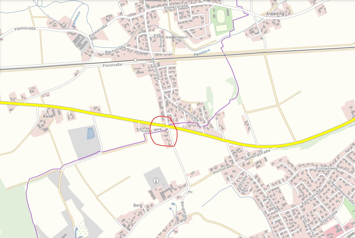

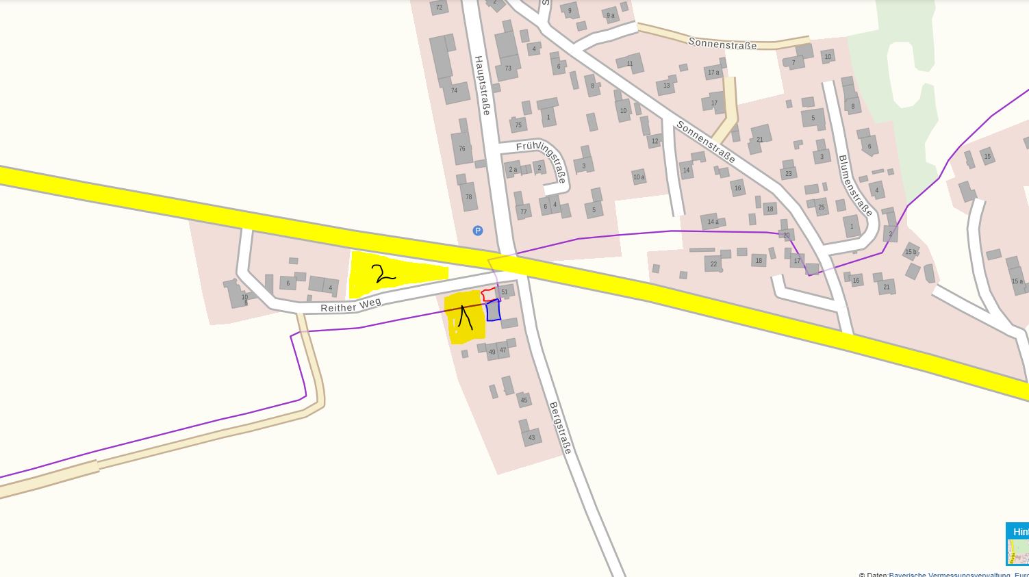

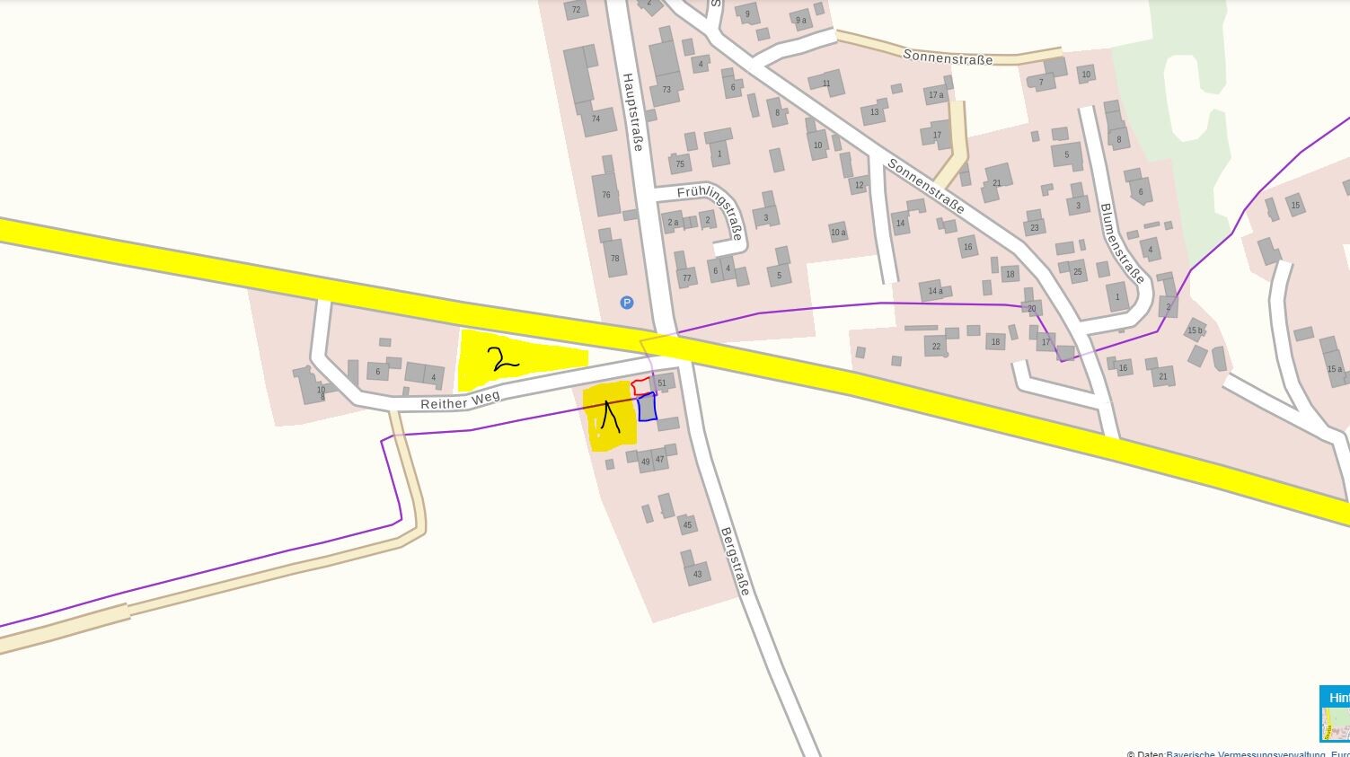

Habe einen Plan aus dem BayernAtlas, ist der ausreichend? Ansonsten kann ich den normalen Plan abfotografieren, aber der enthält m.M.n weniger Infos.
Gelb markiert habe ich die beiden möglichen Grundstücke (1 und 2), wobei 1 klar vorzuziehen ist und 2 schon in der Nachbargemeinde ist. Rot wäre der Anbau und in blau die Scheune.
Lageplan mit gelb markierter Hauptstraße, Grundstücksgrenzen und Gebäuden am Rand
Kartenansicht eines Dorfes mit gelber Hauptstraße, roter Markierung an einer Kreuzung
nordanney
Sieht nach den Bildern nach Außenbereich aus. In Deiner Gemeinde gibt es auch keinen Bebauungsplan für den Bereich oder keine Außenbereichssatzung.
Ruf doch den Siegfried im Bauamt an. Durchwahl -21 und frag doch nach.
Einen besseren Rat wirst Du hier im jetzigen Stadium nicht bekommen.
