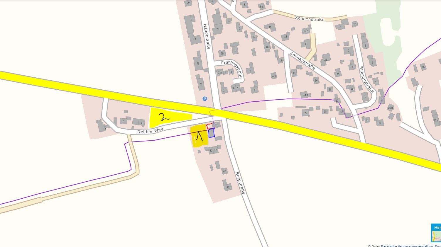

HausbauD05.10.18 12:26
Der Bau an sich wird nicht günstiger sein, bei der Scheune ja ggf. sogar teurer. Jedoch fallen die Grundstückskosten bzw. möglicherweise ein Teil der Erschließungskosten weg (da im Besitz, muss also nichts gekauft werden).
Das Haus ist voll erschlossen. Ob die Scheune dann quasi einfach verbunden werden kann oder neu erschlossen (mit vollen Kosten wie bei Neubau) werden muss, weiss ich nicht.
Habe einen Plan aus dem BayernAtlas, ist der ausreichend? Ansonsten kann ich den normalen Plan abfotografieren, aber der enthält m.M.n weniger Infos.

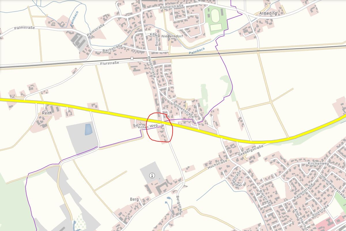

Gelb markiert habe ich die beiden möglichen Grundstücke (1 und 2), wobei 1 klar vorzuziehen ist und 2 schon in der Nachbargemeinde ist. Rot wäre der Anbau und in blau die Scheune.
Lageplan mit gelb markierter Hauptstraße, Grundstücksgrenzen und Gebäuden am Rand
Kartenansicht eines Dorfes mit gelber Hauptstraße, roter Markierung an einer Kreuzung
nordanney05.10.18 12:53
Sieht nach den Bildern nach Außenbereich aus. In Deiner Gemeinde gibt es auch keinen Bebauungsplan für den Bereich oder keine Außenbereichssatzung.
Ruf doch den Siegfried im Bauamt an. Durchwahl -21 und frag doch nach.
Einen besseren Rat wirst Du hier im jetzigen Stadium nicht bekommen.
P.S. Die Scheune und der Neubau werden wohl eine ganz normale innere Erschließung bekommen müssen, wie jedes andere Haus auch. Du sparst lediglich das Grundstück.
