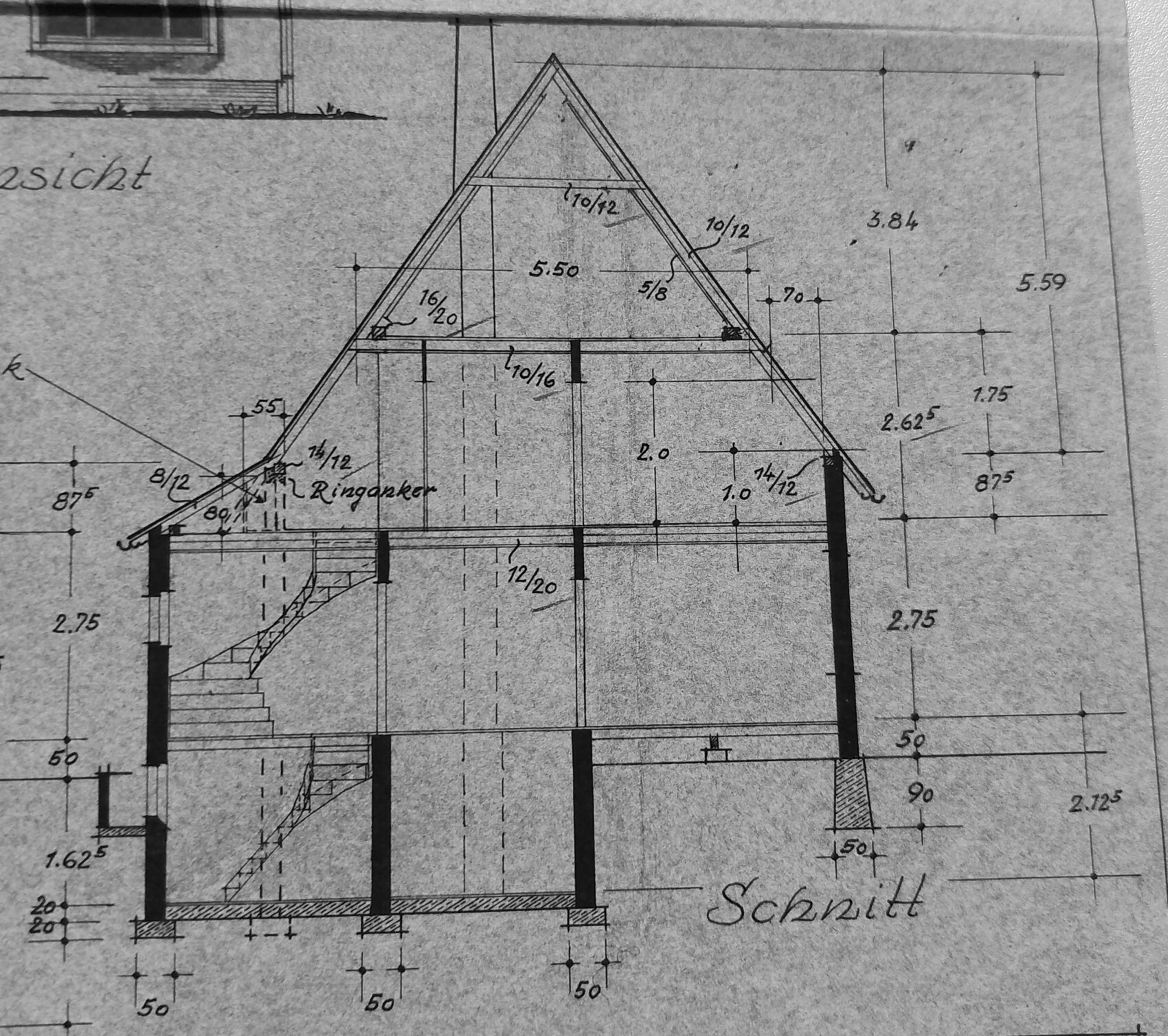

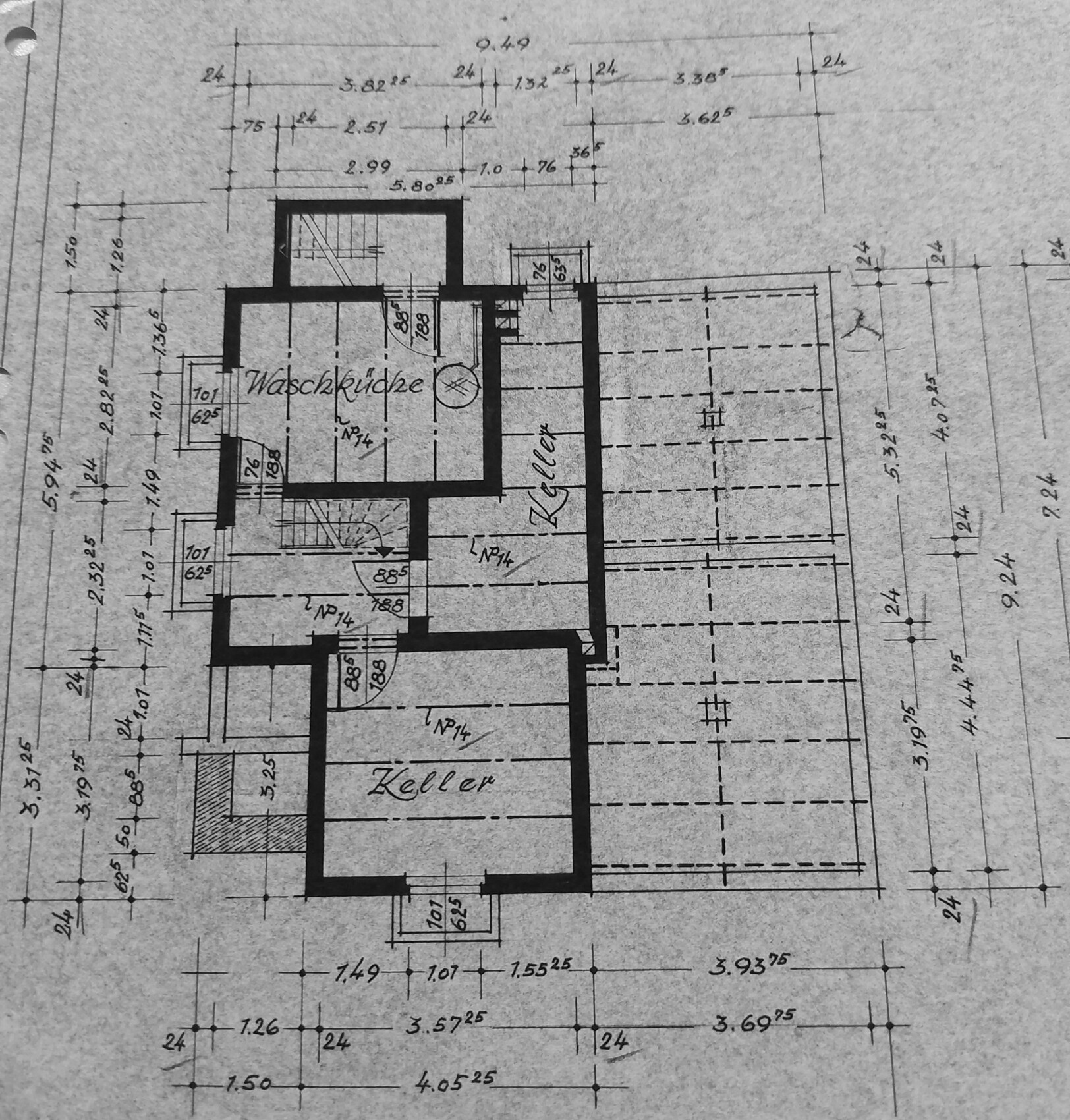

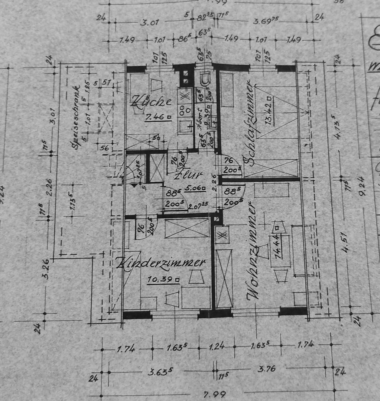

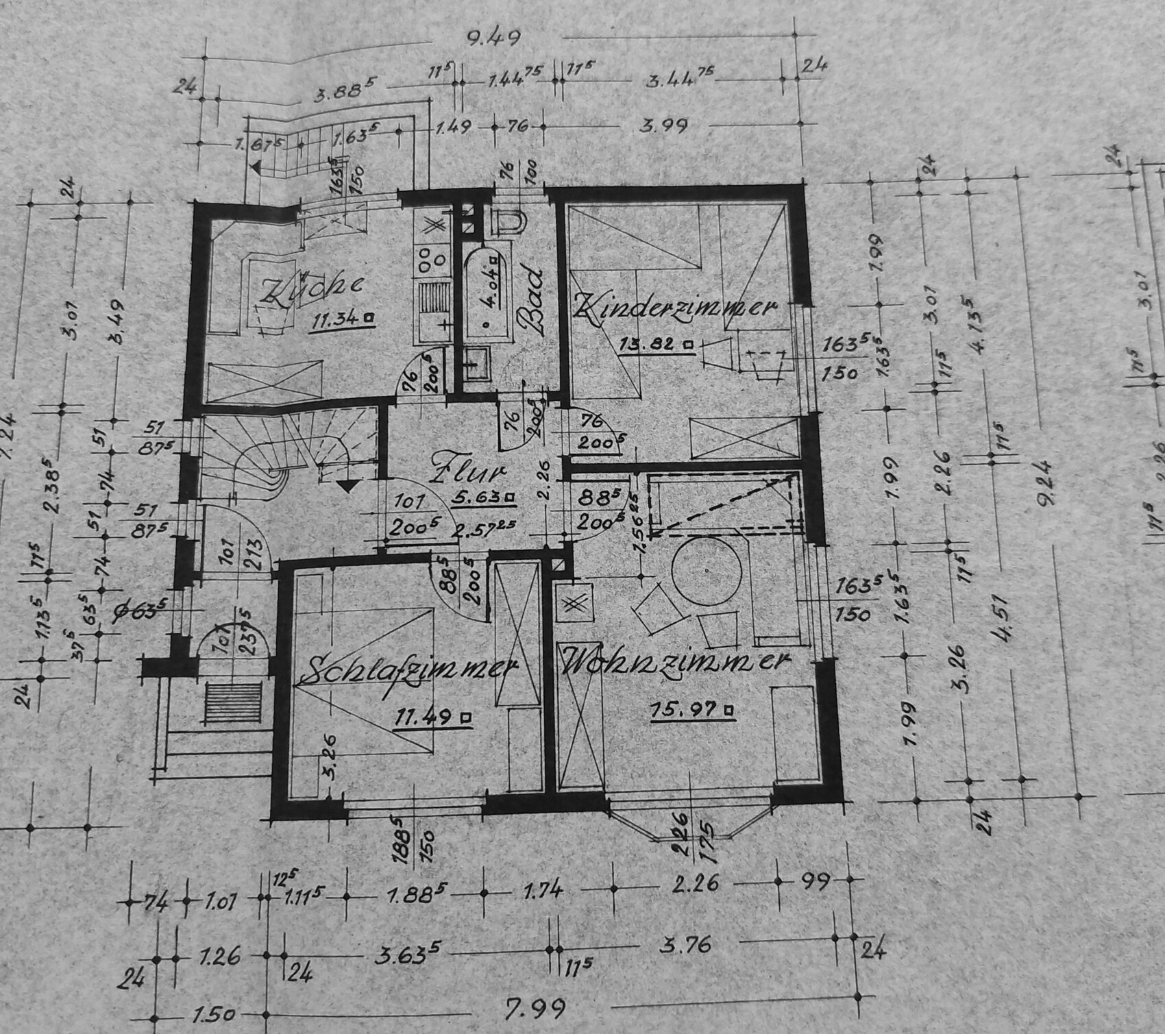

und ich war fleissig...
11ant schrieb:
Na, dann braucht man doch nichts mehr nachzumalen. Grundrisse und Schnitte wären ein wesentlicher Anfang.
Baubeschreibung halte ich auch für sinnvoll?!
BauPaar schrieb:
Wobei manche Details anders sind als im Bauplan, teils schon von Beginn an, teils nachträglich geändert...
die habe ich jetzt erstmal weggelassen, betrifft zumeist die Raumaufteilung und -nutzung...
*gnarf* - wieso darf ich denn keine PDFs uploaden? Macht's nicht gerade übersichtlicher...
Schwarzweißes Baubeschreibungs-Dokument mit Details zu Keller, Decken und Dachkonstruktion.
Gedruckte Mietwohnung-Checkliste mit Treppen, Türen, Fenstern und Ausstattung.
Grundriss Kellergeschoss: Waschküche, Kellerraum, Flur und Treppenhaus mit Maßangaben.
Grundriss einer Wohnung mit Küche, Bad, Flur, Schlafzimmer, Wohnzimmer und Kinderzimmer.
Grundriss eines Wohnungsplans: Küche, Flur, Schlafzimmer, Wohnzimmer und Bad mit Maßangaben.
Querschnitt eines Hauses mit Dachstuhl, Treppenhaus, Innenräumen und Maßangaben im Plan.

Eine in der mehr geändert als vorgedruckt ist und die wesentlich den Zeichnungen widerspricht eher nicht. Ich glaube hier eher den Plänen. Mit Bauakte meinte ich übrigens die beim Bauamt, nicht den Familienalbum-Leitzordner zum Haus. In der offiziellen Bauakte wäre eine Baubeschreibung eher unüblich, insbesondere in der hier vorliegenden Form. Ungewöhnlich für die damalige Zeit ist, daß sich der Architekt offenbar schon penibel in das neue Steinformat eingefuchst hatte. Gespart wurde hier wohl hauptsächlich durch die Einliegerwohnung, den Teilkeller, Außenwände, Dachkonstruktion und dergleichen - aber nicht mehr wie üblicher bei den nichttragenden Innenwänden. Auch wurden den Fensterlaibungen Anschläge gegönnt, und sogar ein Blumenfenster gibt es. Waren die (Schwieger)eltern der Witwe die Erbauer ?
naja, das Blumenfenster (Du meinst im Wohnzimmer?) wurde nicht verwirklicht, das andere Fenster im Wohnzimmer auch nicht... Ich schrieb ja, es ist einiges verändert.
Und ja, es war die Generation davor...
