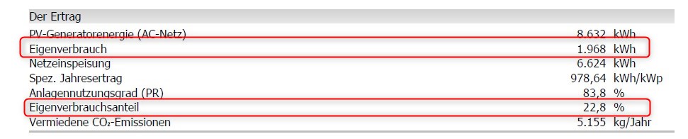

Es gibt auch seriöse Solarteure, siehe Anhang, die eine realistische Berechnung anstellen
Bildschirmfoto einer PV-Tabelle mit Eigenverbrauch, Netzeinspeisung und CO2-Einsparungen.
Angeboten wurde eine 8,82kwp Anlage (reine Südausrichtung mit 28x 315Watt Modulen für 1132€/kwp)

Schnelle Amortisation bzw. Renditen hat in erster Linie was mit einem guten und günstigen Angebot zu tun :p
Ehrlicherweise ist mein Antrieb für eine Photovoltaikanlage weder der Umweltgedanke noch die Rendite. Ich habe einfach Bock soviel selbst erzeugten Strom wie möglich zu nutzten, da ich ein E-Auto habe. Ob da jetzt -1% oder +7% Rendite steht auf 20 Jahre, ist mir total Latte.
