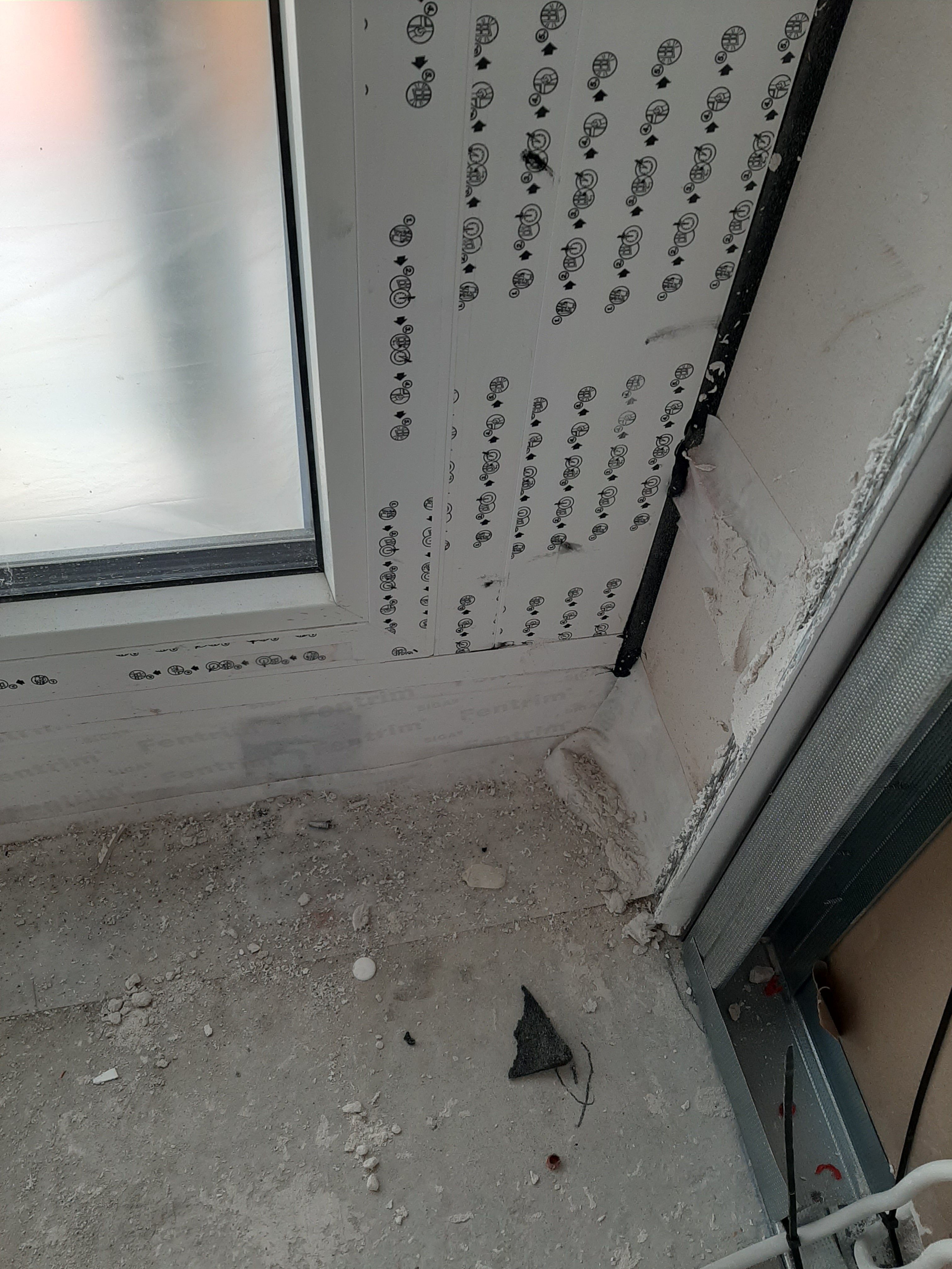

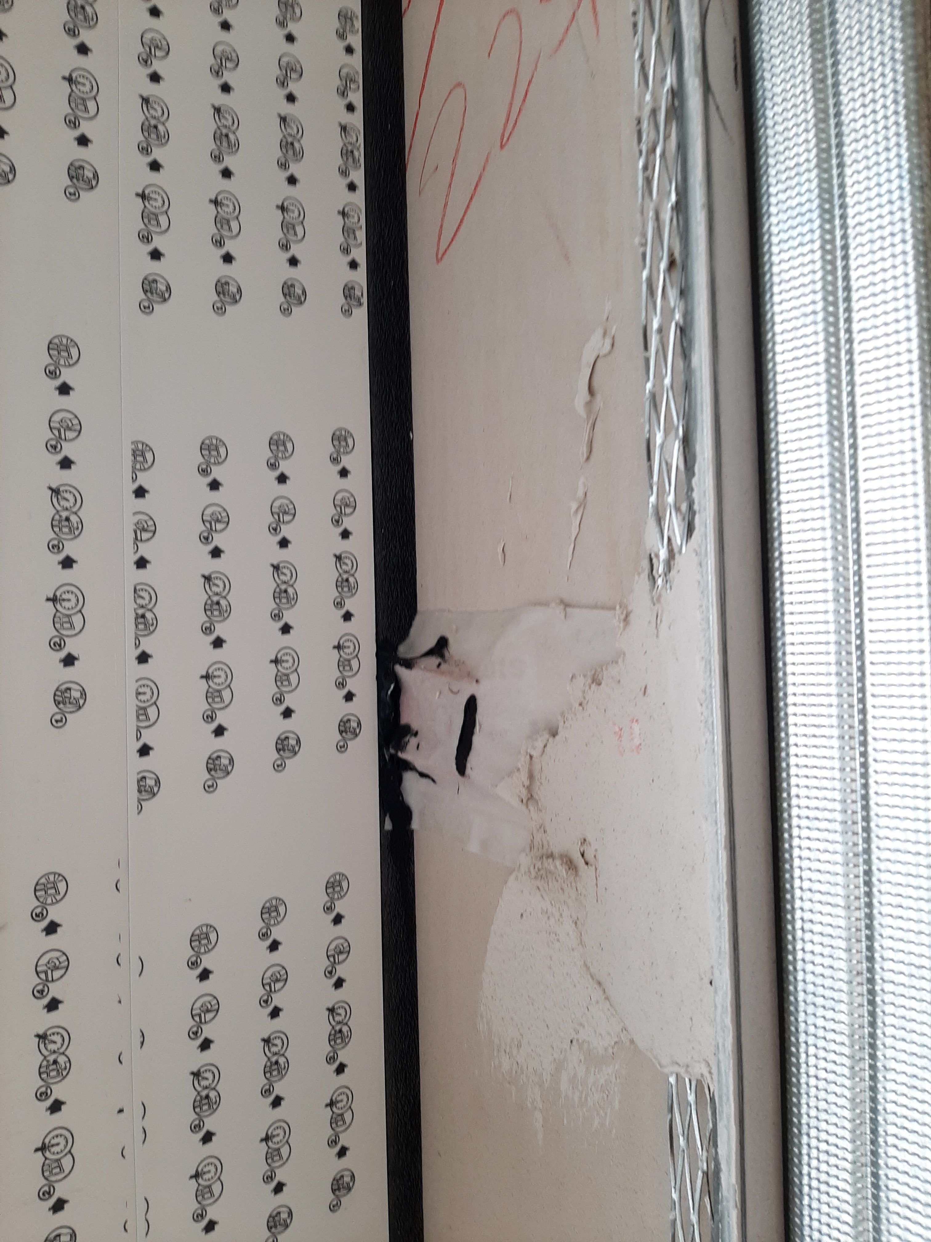

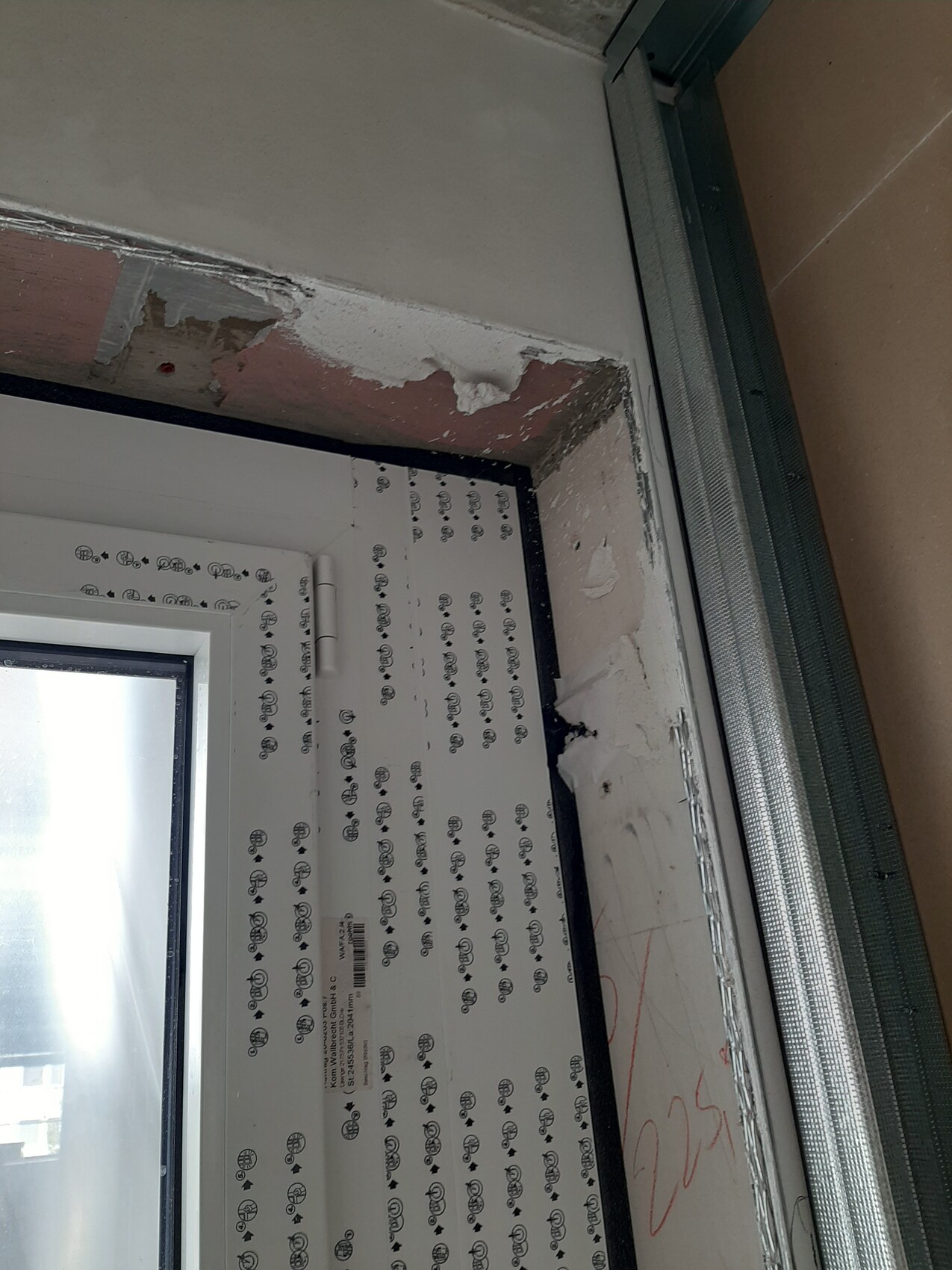

Hier die Bilder mit 3D band
Die Laschen rechts ins Mauerwerk sind nur da, weil das ein absturzsicherndes Fenster ist.
Lg
Innenansicht eines Fensterrahmens in Renovierung; Putzschäden über dem Rahmen, Schutzfolie am Rahmen
Neues PVC-Fenster mit Schutzfolie, Staub und Bauabfall auf dem unfertigen Boden.
Baustellenwand mit beschädigtem Putz, schwarzem Klebstoff und Drahtgitter neben einem Fensterrahmen
