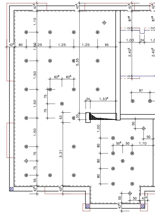

sind grad in der Bauphase und überlegen wie viel LED Strahler wir im Wohnzimmer brauchen.
Das WZ hat 40 qm und grenzt an der Südseite wo eine ca 5,40 m breite Terrassenfenster liegt.
Da ich mich mit Strom und Volt und Watt echt nicht auskenne, nun meine Frage an die Bauprofis.
Würd sich jmd die Mühe machen mir die einzuzeichnen ?
der TV soll an der rechten Wand Mittag hängen.
danke schon mal

aytex24.07.13 11:07
Was ich auch nicht verstehe:
Auf Wikipedia ist die Empfohlene Beleuchtungsstärke für Schlafzimmer, Badezimmer,Wohnzimmer, Kinderzimmer mit 50-300 Lux angegeben.
50 - 300 Lux ergeben bei 40m² Wohnzimmer eine empfohlene Lichtleistung von 2.000 - 12.000 Lumen
Das wiederum würde bedeuten, wenn ich ein LED-Spot mit 280 Lumen nutzen möchte, dass ich für das Wohnzimmer 7 - 42 (!!) Spots einsetzen müsste, um die empfohlene Beleuchtungsstärke zu erreichen...
Was ist das bitte sehr für eine Empfehlung 50 - 300, wieso ist der Bereich so groß? Eine Empfehlung 50 - 80 oder 250 - 300 würde ich ja verstehen, aber doch nicht so einen großen Bereich?
Boergi
24.07.13 16:30
Hallo aytex, Lichtstärke richtet sich so vieles bei der Haus-/Wohnungsgestaltung nach dem persönlichem Geschmack, meine Schwiegereltern sitzen Abends beim Essen fast im dunklen, während ich es gerne recht hell habe.
Ich habe es so gemacht dass ich mich erst mal für einen LED Typ festgelegt habe (bei mir 230V 4W GU10 LED Strahler), mir davon dann mehrere Exemplare von verschiedenen Herstellern zukommen hab lassen und dann einfach mal zuhause im dunklen getestet habe. Dabei bekommt man auch schon einigermaßen Gespür dafür was an Abstand nötig ist.
Die Raum-/Möbelaufteilung spielt dabei ja auch noch eine Rolle, bei mir sind es im Wohn-/Essbereich (42m²) 20 Spots (1,50*1,25 Raster) und in der Küche (14 m² dort habe ich es gerne etwas heller) 8 Spots (0,80*1,00 Raster) geworden.
Man kann sich auch verrückt machen und mit Lumen Angaben und Software (Dialux) Stunden verbringen, aber mal ehrlich wie macht man es denn in den meisten Wohnungen? Man hat einen Lampenanschluss in der Mitte des Raumes, holt sich eine Lampe aus dem Baumarkt und fertig
