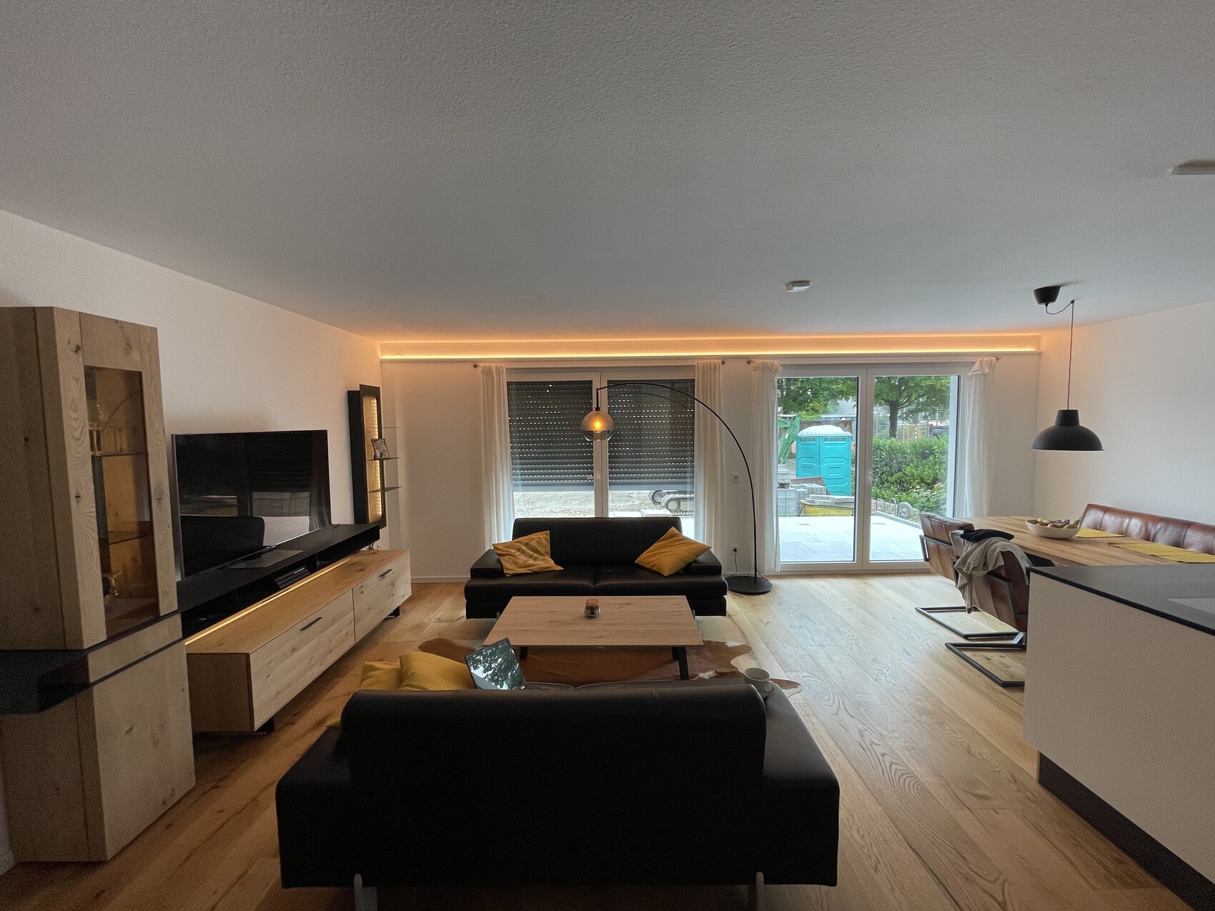

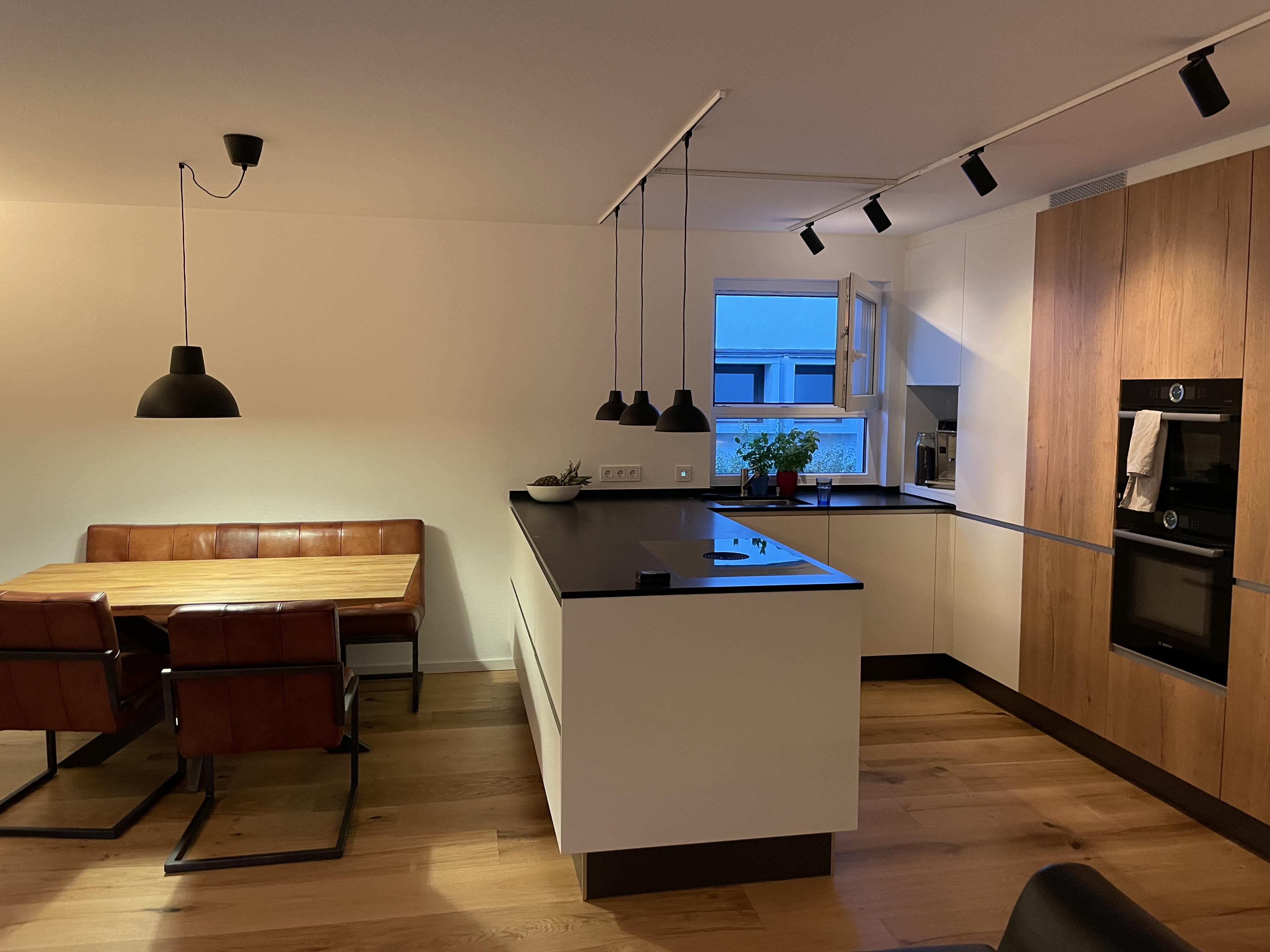

Hallo ich bin gerade am überlegen ob die Beleuchtung bei uns reicht, bzw frage ich mich was ihr so im Wohnzimmer hängen, bzw stehen habt.
Unser Wohn-Essbereich ist ca 35qm groß, auf der einen Seite ist ein TW LED Stripe in einer Voute mit 3600 Lumen Indirekt und mit Opaler Abdeckung kommen ca. 2800 Lumen raus. Dazu liegen gegenüber Strahler die die Schränke anstrahlen mit insgesamt 2000 Lumen. Das wäre jetzt die Grundbeleuchtung. Meint ihr das passt oder wäre es euch zu dunkel? Habe extra für die Couch jetzt noch eine Stehlampe gekauf. Hinzu kommt natürlich noch die Beleuchtung der Wohnwand.
Jetzt stell ich mir die Frage ob ich den Deckenauslass über dem sofa aktiviere allerdings wären das dann echt viele Lampen.
Wie viel Licht habt ihr so am Sofa?

Lumen ist nicht Helligkeit, sondern Lichtstrom. Ob es zu dunkel, zu hell oder angenehm ist, lässt sich aus dem Wert nicht sagen. Die Lichtstrommenge ist jedenfalls ausreichend um richtig eingesetzt ein gutes Ergebnis zu bekommen.
Auf den Bildern scheint mit die Beleuchtung in Küche und Essbereich gelungen, die Lichtverteilung ist akzentuiert und bietet offenbar dennoch gutes Arbeitslicht.
Der LED Streifen an der Wohnzimmerkopfwand wäre mir zu hell da direkt sichtbar und er scheint mir optisch Raumhöhe zu kosten, da er eine markante Linie unterhalb der Decke zieht. Als Funktionslicht ist das nicht tauglich und als Ambiente Licht fehlt ihm der Pfiff. Eine etwas indirektere Ausführung und der Einbezug weiterer Flächen (Rundum beispielsweise oder die Andeutung eines Tores nach draußen) würde ein Gewinn sein.
Über oder bei dem Wohnzimmertisch halte ich eine Akzentbeleuchtung für sinnvoll. Dabei denke ich weniger an eine Deckenbeleuchtung als an eine Stehlampe. Schau mal nach "Athene Bookowski"

Danke für die Rückmeldungen, ursprünglich war die Voute rundum geplant, aber da war der WAF im Keller, das Argument war: Es sieht dann nach Raumschiff aus. Deswegen habe ich sie bissl niedeiger gesetzt um genug licht raus zu bekommem für den Raum. Ist jetzt ca 15 cm unter der Decke. Eine Stehlampe beim Tisch wäre was, oder die Andeutung eines Tores. Aber wenn ich lese, dass manchen nur eine Stehlampe ausreicht dann reichen die Voute und die Strahler als Grundbeleuchtung. Würde gerne die Lux mal messen aber dafür hol ich mir kein Messgerät.
Finde oft man unterschätzt wie adaptiv das Auge nachts arbeiten kann.
