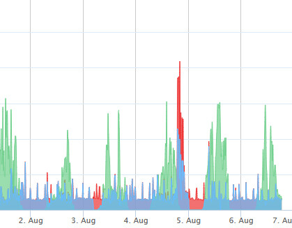

AxelH.
06.08.23 18:57
Hallo, anbei mal meine Energiebilanz von bis jetzt wirklich sehr schlechten August. Unser Speicher hat 13,8 KW, unsere Gartensauna einen 9 KW-Ofen. Man sieht deutlich, dass der Speicher nicht alles liefern kann und natürlich auch sehr schnell leer ist, wenn man von einer durchschnittlichen Betriebszeit des Saunaofens von rund 3 Stunden ausgeht.
Mehrfarbiger Liniengraf mit roten, grünen und blauen Linien über mehrere Tage im August
Grün: Produktion Photovoltaik. Blau: Eigenverbrauch vom Dach bzw. aus Speicher. Rot: Netzbezug
Wenn der Speicher eine Leistung von 13,8kW hat, kann man damit natürlich problemlos einen Verbraucher mit 9kW versorgen.
Allerdings meinst du wahrscheinlich nicht 13,8kW sondern 13,8kWh und somit hat die Antwort nichts mit der Frage zu tun.
Vor allem, weil deine Grafik nichtmal eine Beschriftung hat.
