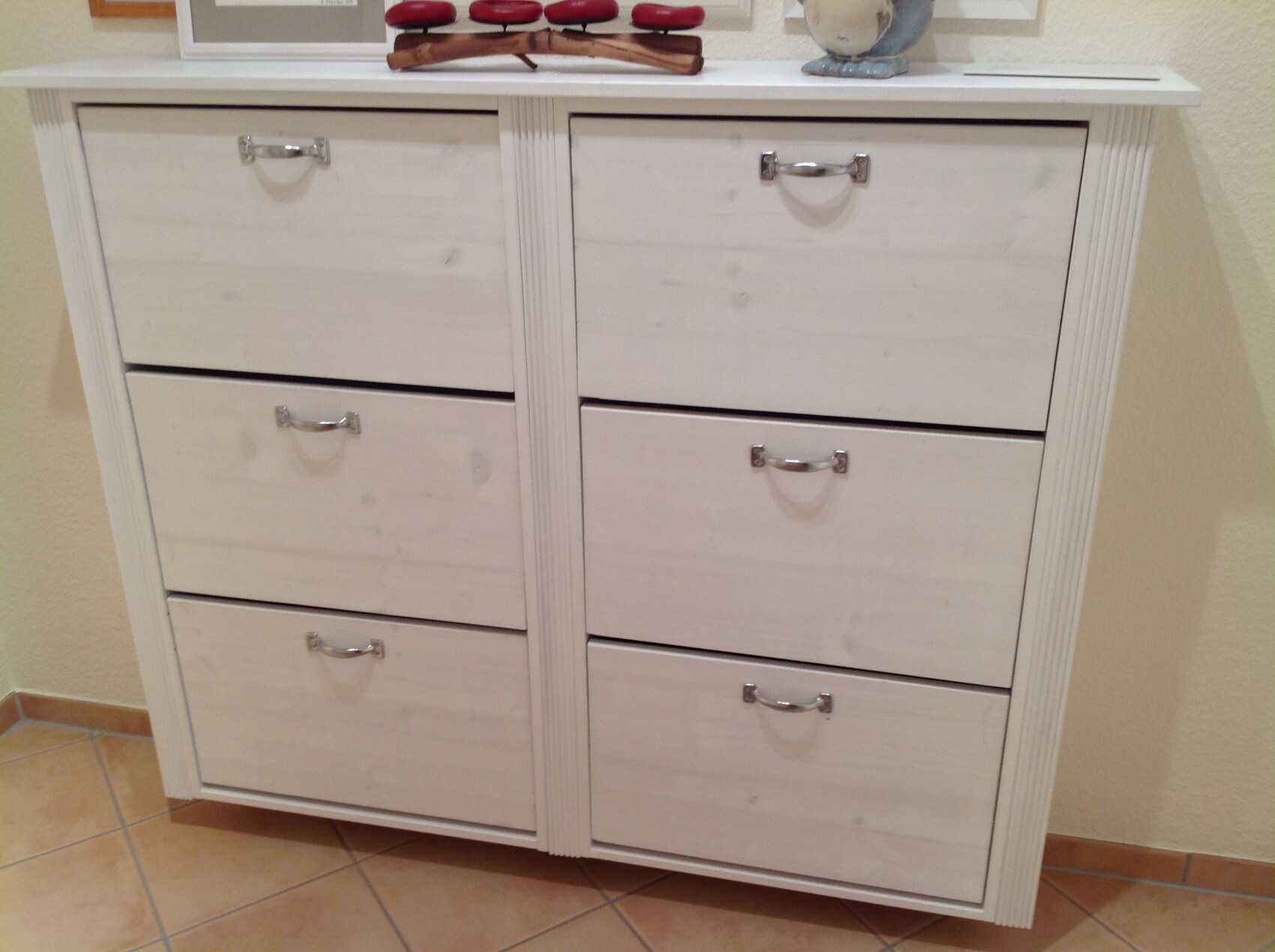

Ich habe vor 20 Jahren mal eine Holzgelattete Wand mit Latexfarbe gestrichen und war absolut begeistert vom Ergebnis. Aufgrund der Erfahrung habe ich dann vor ca. 5 Jahren unseren selbst gebauten Schuhschrank (Fichtenholz) wieder mit normaler Baumarkt Latexfarbe weiß gestrichen und bin wieder begeistert. Die Farbe lässt sich auf Holz hervorragend verarbeiten und hält bestens. Hier mal ein Foto... LG Steffi.

Das sieht mir eher aus wie Lacklasur

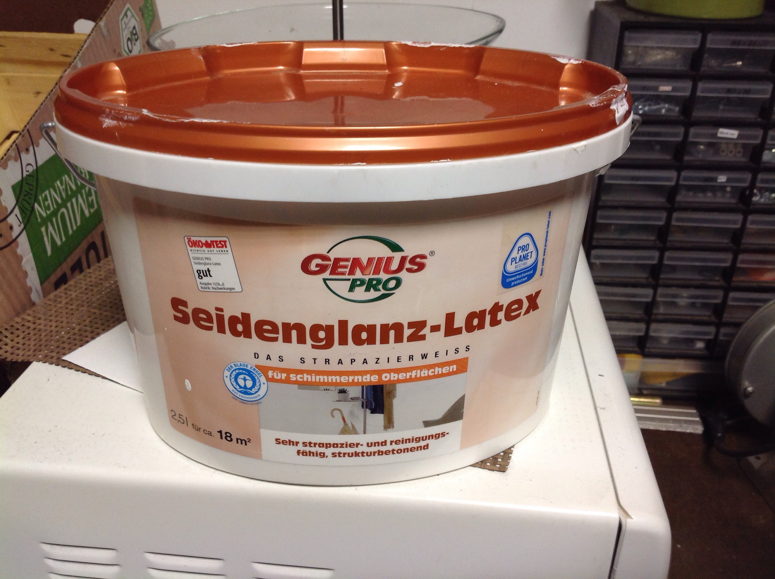

Nein definitiv nicht... es ist Latexfarbe aus dem Baumarkt. Habe ich selbst gekauft und gestrichen. Hab sogar den Pott aufgehoben, damit ich mir das Produkt merke. LG Steffi.
Weißer Eimer mit orangefarbenem Deckel und Seidenglanz-Latex-Beschriftung in Werkstatt
Steffi33
Die erste Abwendung vor 20 Jahren war reiner Zufall. Ich hatte die Farbe (war eigentlich eine seidenglänzende Wandfarbe von Dulux) übrig und habe sie an der Holzverkleidung ausprobiert. Ohne Anschleifen... einfach aufs rohe Holz. Das Ergebnis und die leichte Verarbeitung waren so beeindruckend, dass ich das immer wieder so machen würde.. Mit Rolle und Pinsel ging es völlig streifenfrei und deckend. Die Oberfläche wurde seidig glatt und abwischbar. Ich hatte damals von 20 Jahren keine Lust auf einen Lack mit Lösungsmitteln.. so kam die Idee. Einfach mal ausprobieren! LG Steffi.
