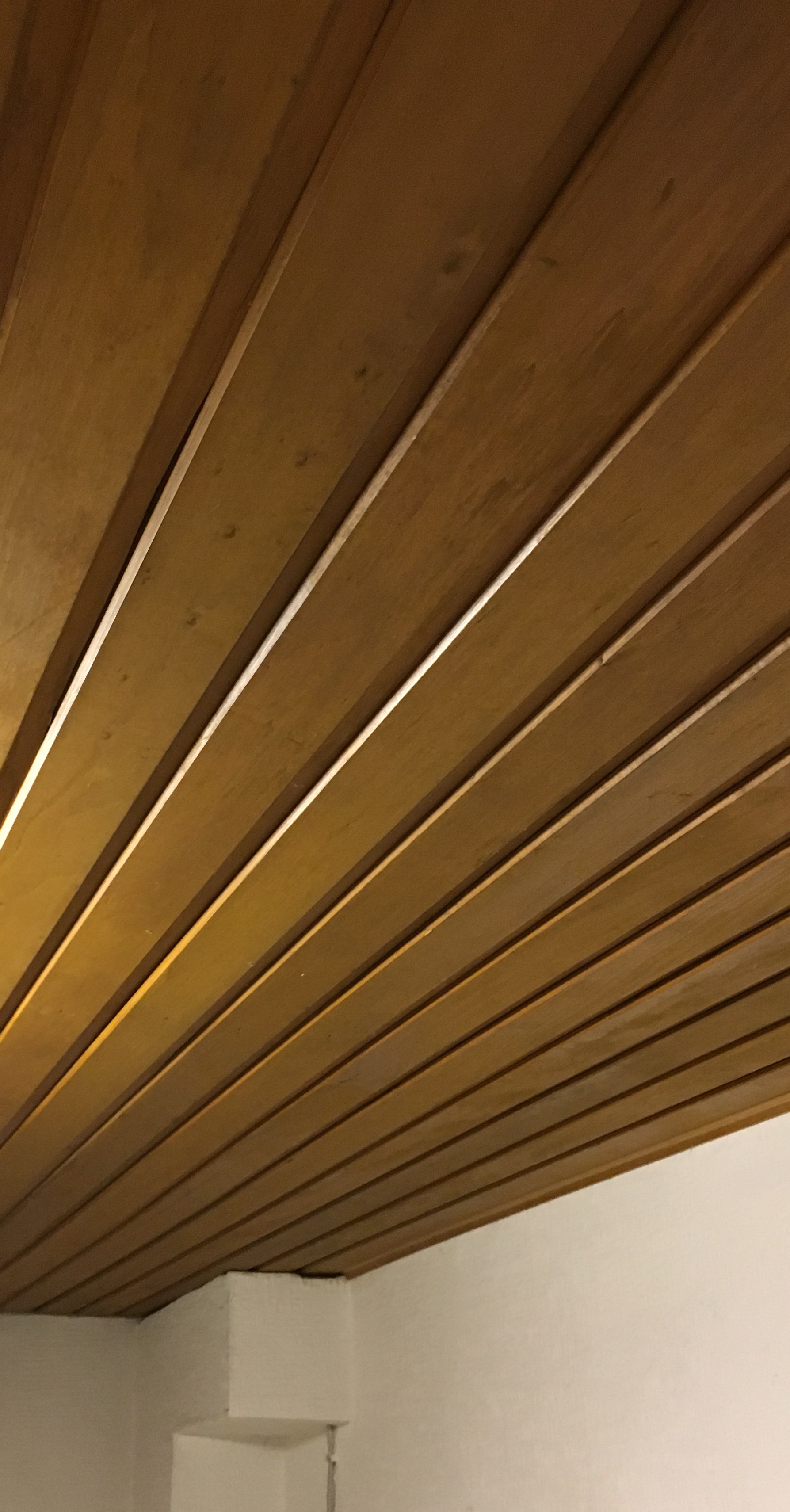

Will diese Decke hier weiß streichen.
Wie gehe ich vor?
Anschleifen
Anlaufen
2 x streichen?
Oder was denkt ihr?
Danke!

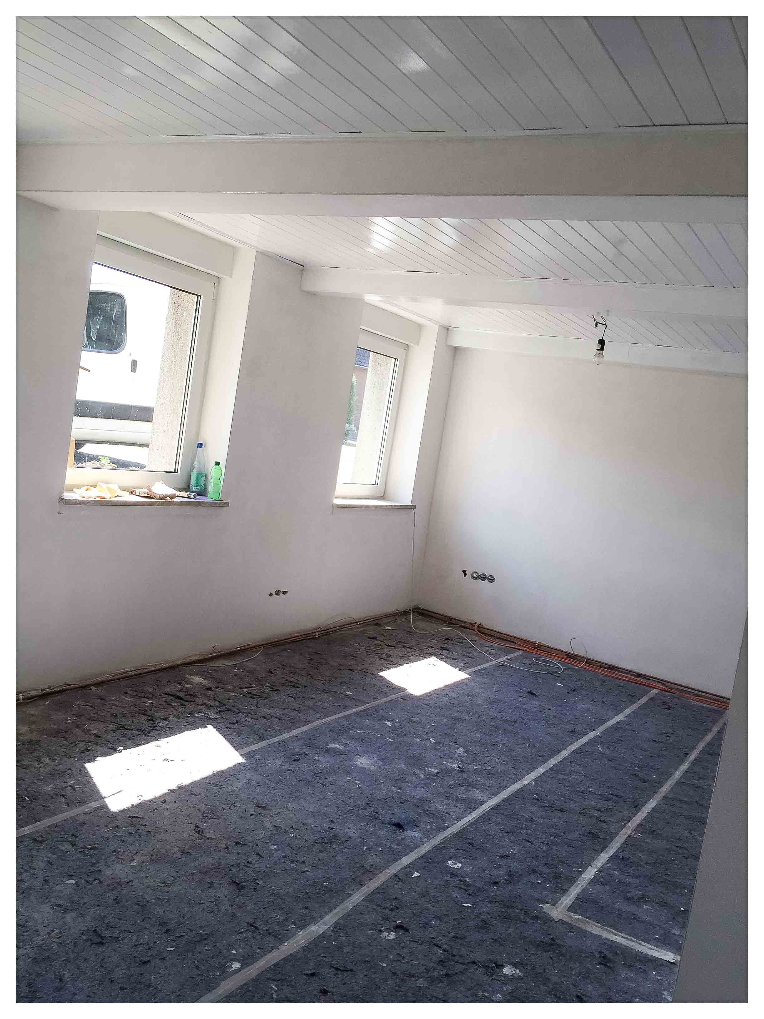

Habe ich gerade hinter mir; das geht ganz schon in die Arme

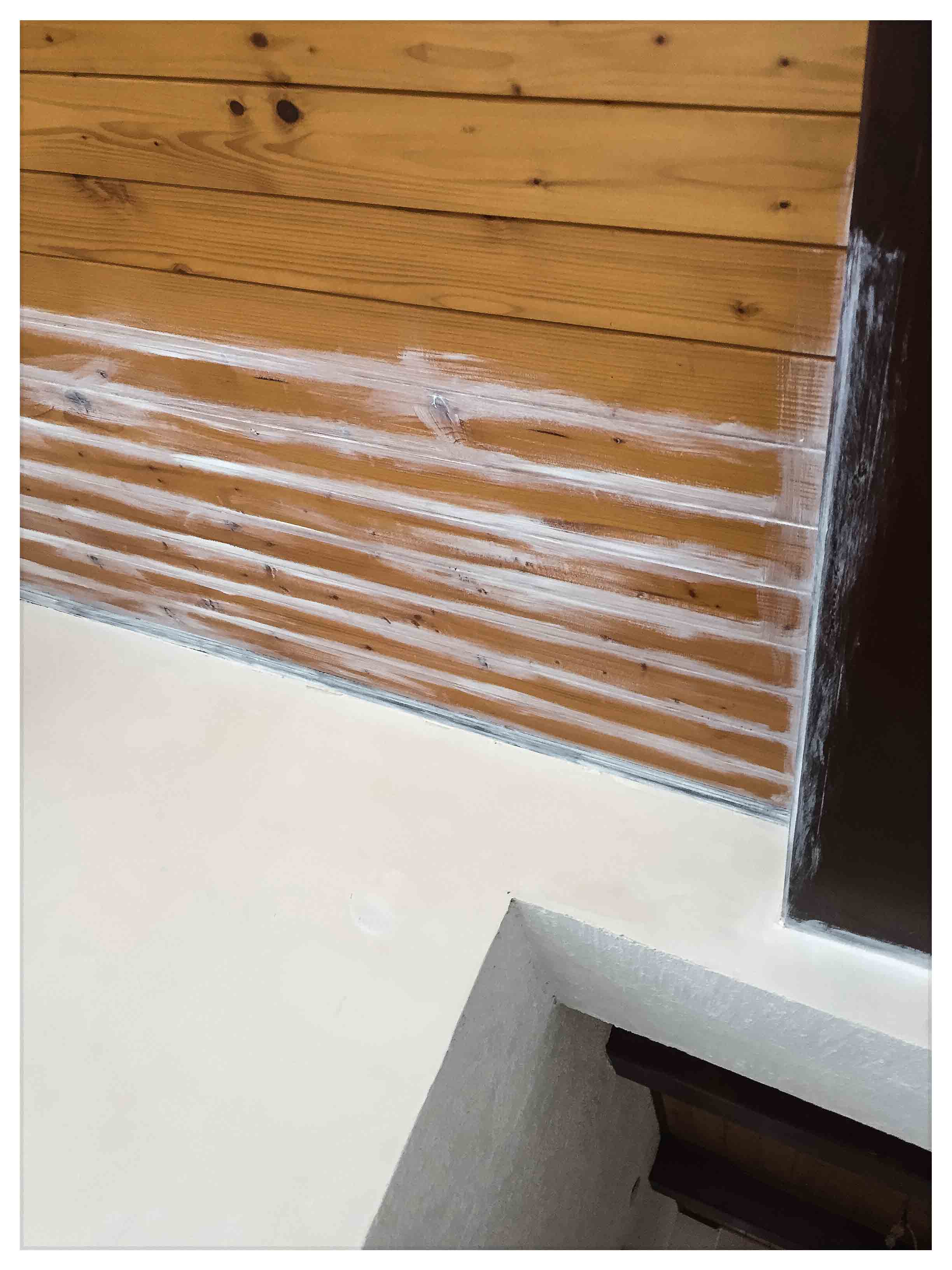

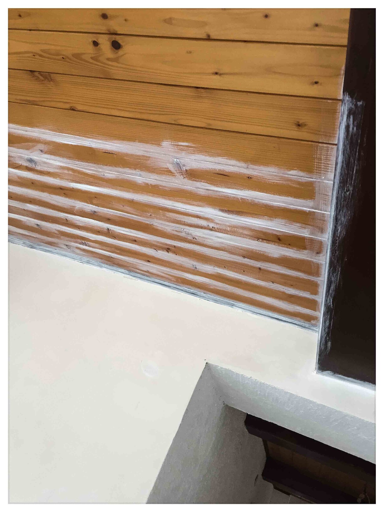

Ich habe nicht vorgeschliffen, aber vorgestrichen. Ich habe mir den Raum parzellenweise vorgenommen; bahnweise wäre in die Hose gegangen da die Farbe recht zügig angezogen hat und so kaum eine Korrektur möglich gewesen wäre. Zunächst die Nut mit einem Flachpinsel ungefähr 5 Bahnen weit, dann die Bahnen mit einer kurzen und glatten Kunststoffrolle vorgestrichen; unerwünschte "Nasen" verzogen.
Final gestrichen haben ich nach gleichem Prozedere - nur jeweils entgegengesetzt; allerdings 2x. Hätte stellenweise auch einen 3. Anstrich vertragen, aber ich habe die Waffen gestreckt. Nach Wochen Tapete entfernen, gefühlte Kilometer streichen, "mogele" ich heute die wenigen Schummelecken mit Beleuchtung weg
Die Farbe habe ich mir natürlich im Malerfachhandel besorgt; unter Anwendung preiswerter Bauhausfarbe hätte ich mich mit "mogeln" nicht aus der Affäre ziehen können
Liebe Grüsse, Bauexperte

Klar kann ich.
Wie Yvonne schon richtig gestellt hat, habe ich gerade _nicht_ im Bauhaus, sondern im Malerfachhandel - in Düsseldorf bei Mäder, eingekauft; Herzog wäre eine weitere Möglichkeit gewesen. Die Farben sind auch nicht teurer, wie Du vlt. vermuten wirst; ich habe einiges an Zeit eingespart, die Farben lassen sich besser verarbeiten. Verwendet habe ich Farben von Caparol.
