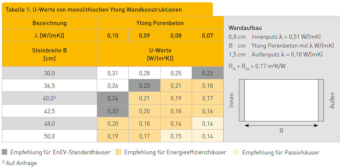

K1300S schrieb:
Die Größenordnung von 0,035 W/m²K oder noch weniger erreicht man nur mit Dämmstoffen aus Mineralwolle, EPS etc.
Nö ...
U-Werte-Tabelle für Ytong-Wandkonstruktionen mit ?- und U-Werten; Wandaufbau-Skizze.
K1300S
07.01.15 12:38
Ähem, da sehe ich sogar "nur" einen kleinsten Wert von 0,07. Was den U-Wert angeht, stimmst Du mir aber hoffentlich zu, dass 0,22 (mal einfach so herausgegriffen) W/m²K größer als 0,035 sind, oder? Sollte hier 0,35 (also eine Zehnerpotenz größer) gemeint gewesen sein, so bezweifle ich, dass damit überhaupt eine Energieeinsparverordnung-konforme Bauweise möglich ist. Ich gebe allerdings zu, dass ich etwas lasch nicht konsequent zwischen W/mK (spezifischer Wärmedurchgangskoeffizient, Lambda) und W/m²K (U-Wert) unterschieden habe.
In jedem Fall bleibt es dabei, dass die Bauleistungsbeschreibung wohl eher dazu gemacht wurde, Interessenten mit wichtig aussehenden Werten zu verwirren als dem geneigten Laien belastbare Informationen zu liefern.

Ich habe jetzt auch noch mal exakt bei unserem Architekt/Ingenieur nachgefragt. Mit dem in der Bauleistungsbeschreibung "Lieferung und Erstellung eines Hintermauerwerks aus 42cm starken Porenbetonsteinmauerwerk PP2 WLG 0,35" ist folgender Stein gemeint:
H+H Effizienzstein, U-Wert=0,18, Lambda=0,08 und wäre damit in etwa einem Effizienzhaus 55 vergleichbar. Was meint Ihr? Klingt gut, oder?

"Den" besten Stein gibt es sowieso nicht. Wie in Bauexperte`s Beitrag verlinkt, bietet Ytong sogar 0,07 an - und in Dänemark sogar 0,06. Die dämmen dann noch besser. Wichtig ist aber eben das Gesamtkonzept. Was soll denn erreicht werden? KfW55?
Was das WLG 0,35 soll, verstehe ich nach wie vor nicht (passt da einfach nicht), aber sei's drum.

Gegenfrage: Gibt es Unterschiede zwischen Audi, BMW und Mercedes? (Antwort: Die Unterschiede dürften hier eher sehr gering ausfallen und sind vermutlich in erster Linie im Preis bzw. den Lieferkosten aufgrund der Entfernung zum Werk zu sehen.) Wie gesagt, wenn H+H momentan bei 0,08 W/mK "am Limit" ist, dann ist das "der am besten dämmende Porenbetonstein von H+H" - Ytong kann das aber mit 0,07 W/mK noch toppen. Zumindest von den Messwerten her. Ob das in der Praxis ernsthaft relevant ist, steht auf einem anderen Blatt.
