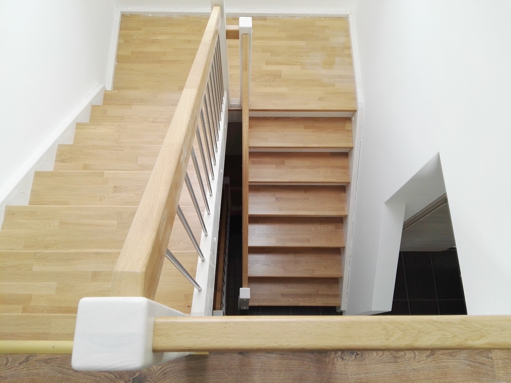

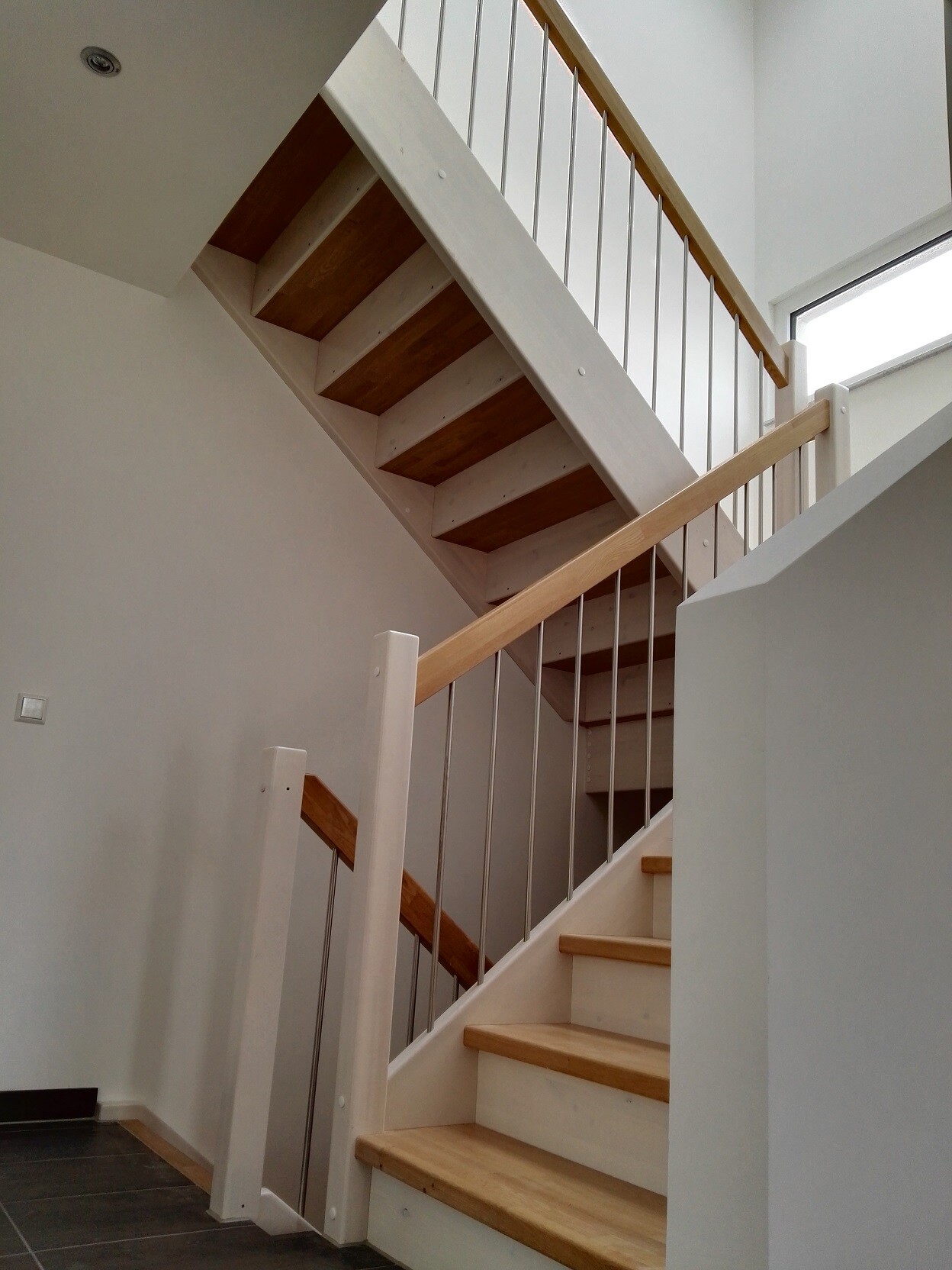

BastianB
05.01.17 17:48
Wir hatten uns für eine weiß lasierte Holztreppe mit Stufen aus Eiche entschieden (sowohl in's OG als auch in den Keller). Persönlich mag ich Holz einfach mehr als Stein, daher war die Entscheidung für das Material relativ einfach - auch wenn es mal ein wenig knarzen sollte
Moderne Innentreppe mit Holzstufen, weißen Geländern und Metallstäben im hellen Innenraum.
Von oben sichtbares Treppenhaus aus hellem Holz, Geländer aus Holz und Metall, zwei Treppenläufe.
