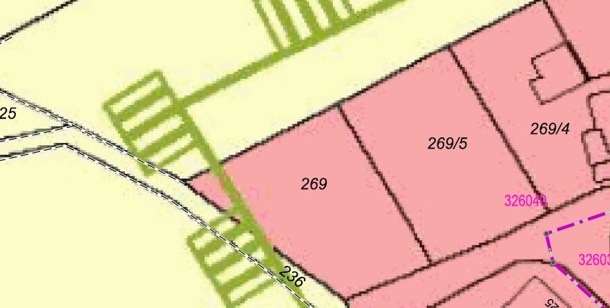

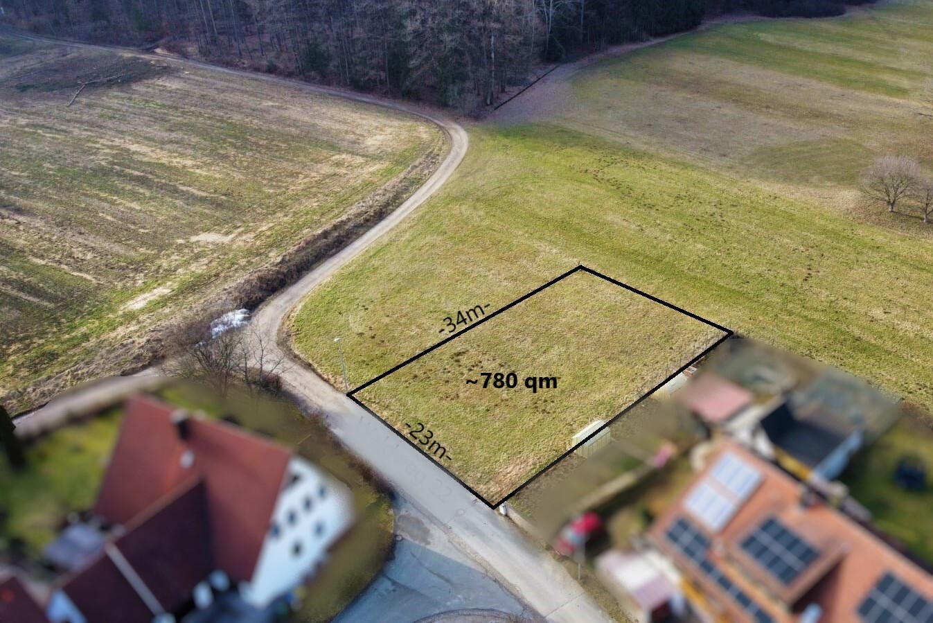

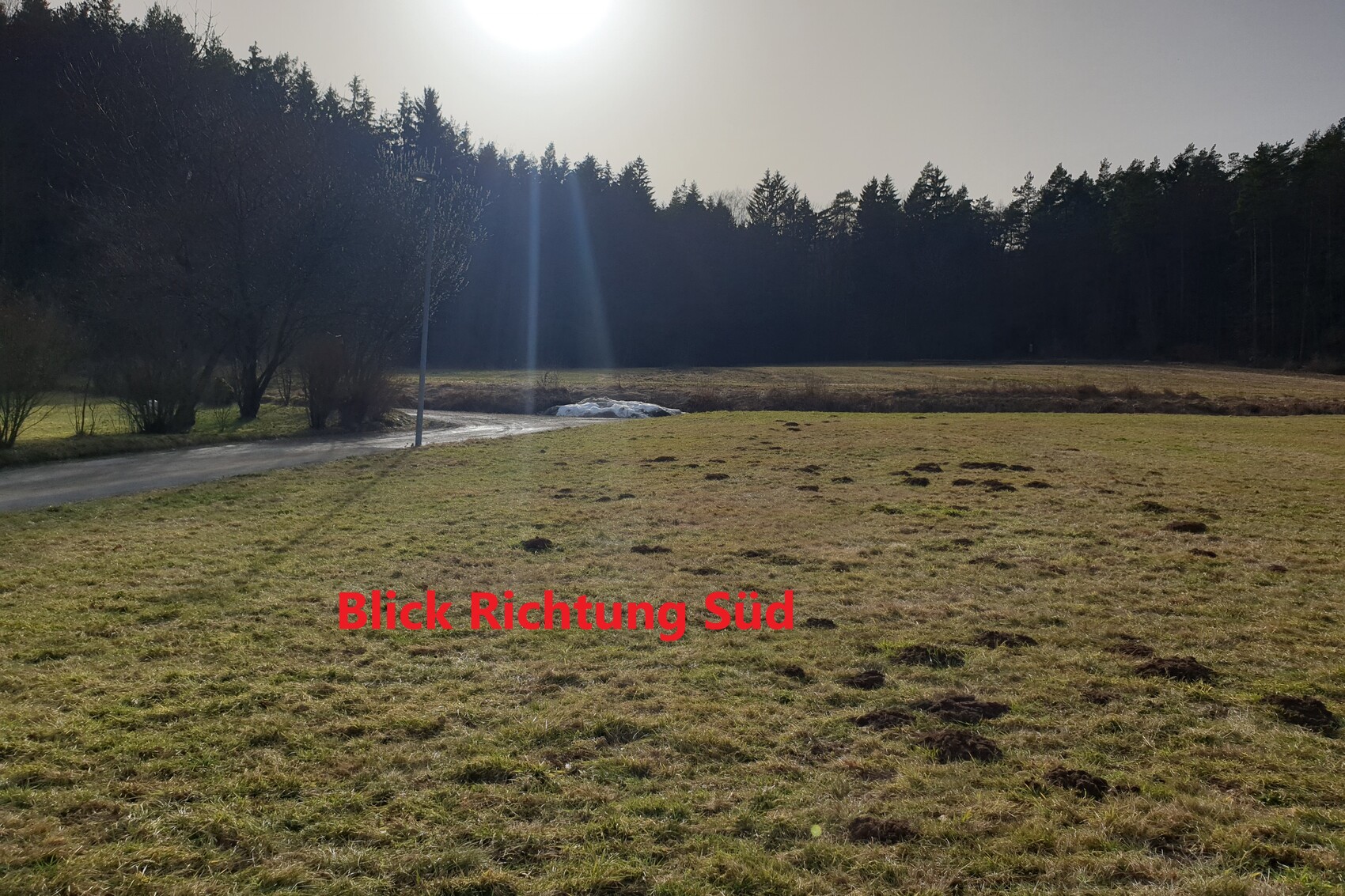

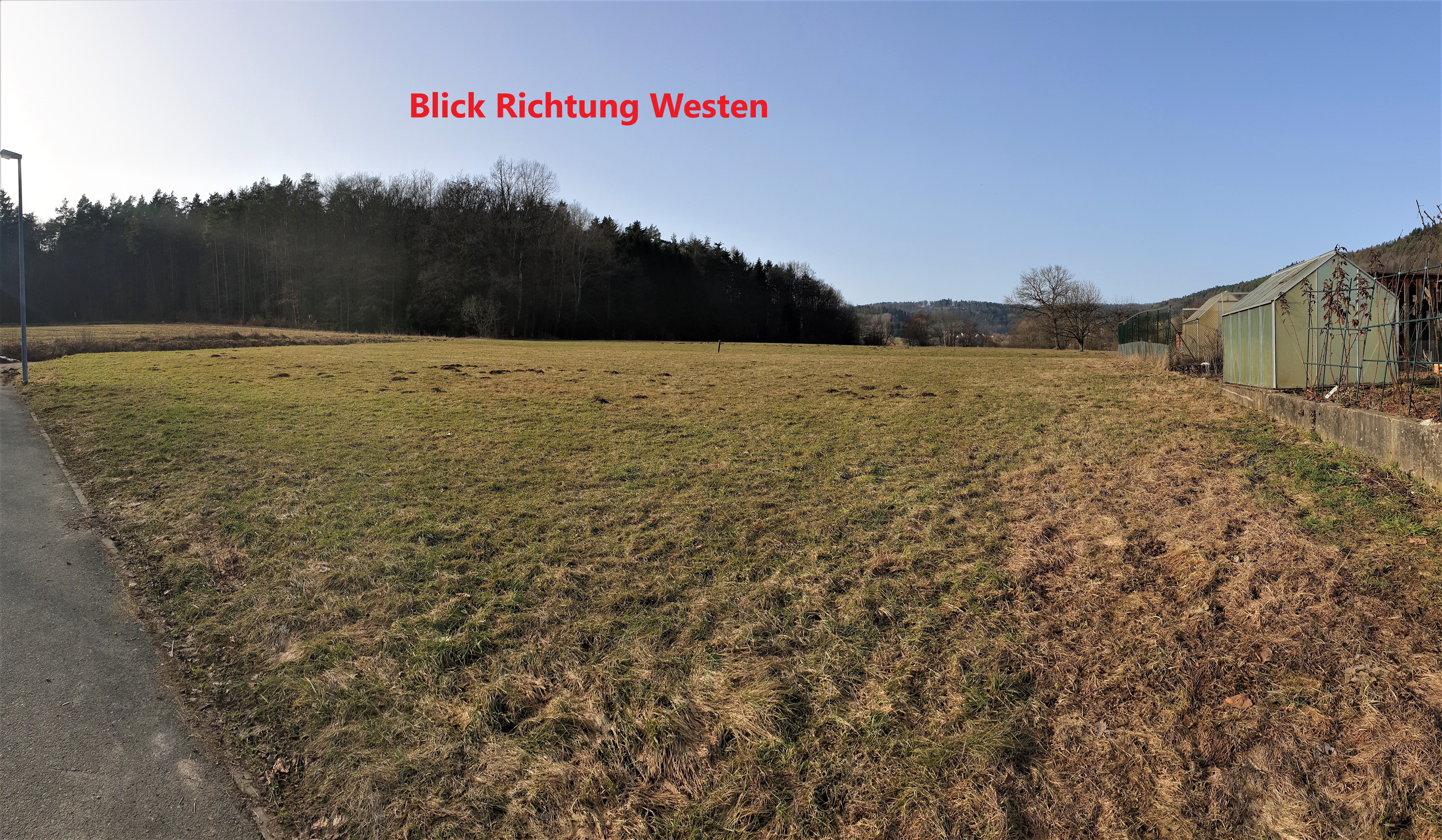

Zum Grundstück:
- Gemarkung 269/5
- kein Bebauungsplan vorhanden, bebaut wird nach §34
- leichter Hang Richtung Wald (Angaben im Bild)
- das Nachbargrundstück 269 im Westen kann evtl. noch bebaut werden (Ist noch nicht erschlossen, aber als Baugebiet eingezeichnet)

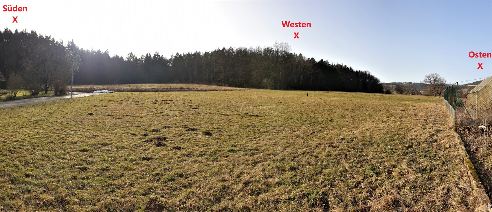

- Wald im Süden / Westen lässt die Sonne im Winter spät auf-/ schnell untergehen (böse Zungen behaupten es sei ein Winterloch)

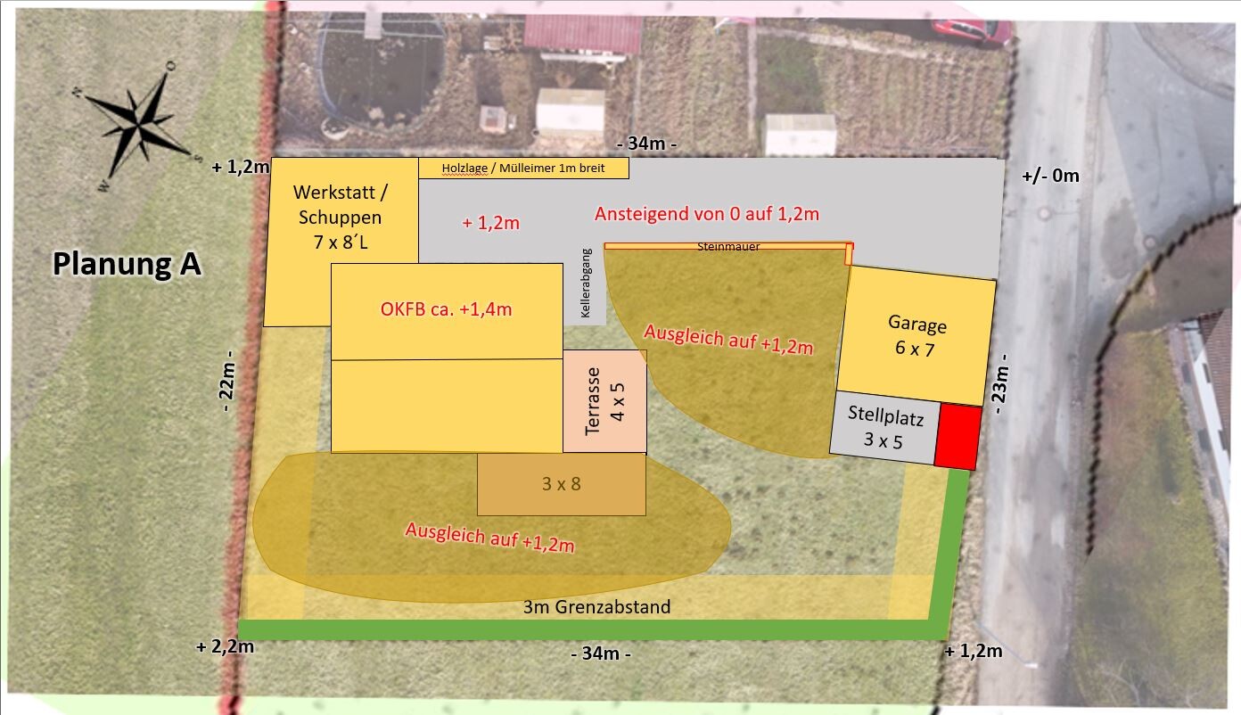

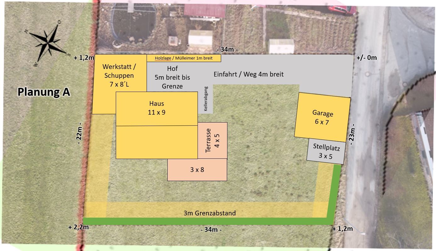

Gedanken zu Planung A:
- Haus Richtung Nord/Ost mit einem 5m breiten Hof vorm Eingang und angrenzend die Werkstatt als Grenzbebauung (ist das erlaubt?)
- Die Garage vorne an die Straße mit einer breiten Einfahrt zum rangieren (später noch Platz für einen Stellplatz)
- Garage auf Höhe der Straße im Osten (+/-0m)
- Haus auf Höhe der Straße im Westen (+1,2m)

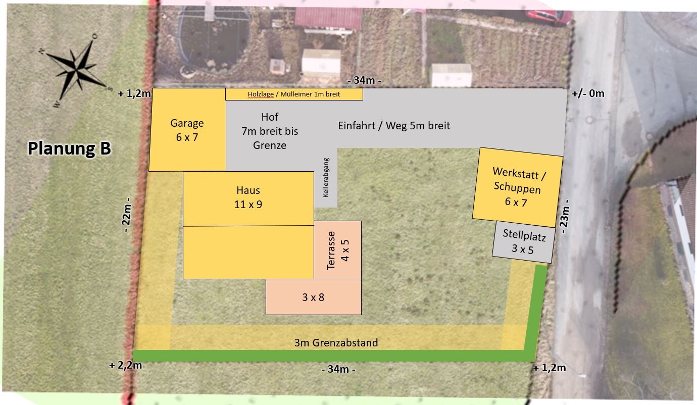

Gedanken zu Planung B:
- ähnlich wie A nur dass hier Garage und Werkstatt getauscht wurden:
Vorteil: kurzer Weg vom Garage zum Haus (man bleibt trocken)
Nachteil: das Haus rückt weiter weg von Nord/Ost (Verlust von Gartenfläche im Westen)

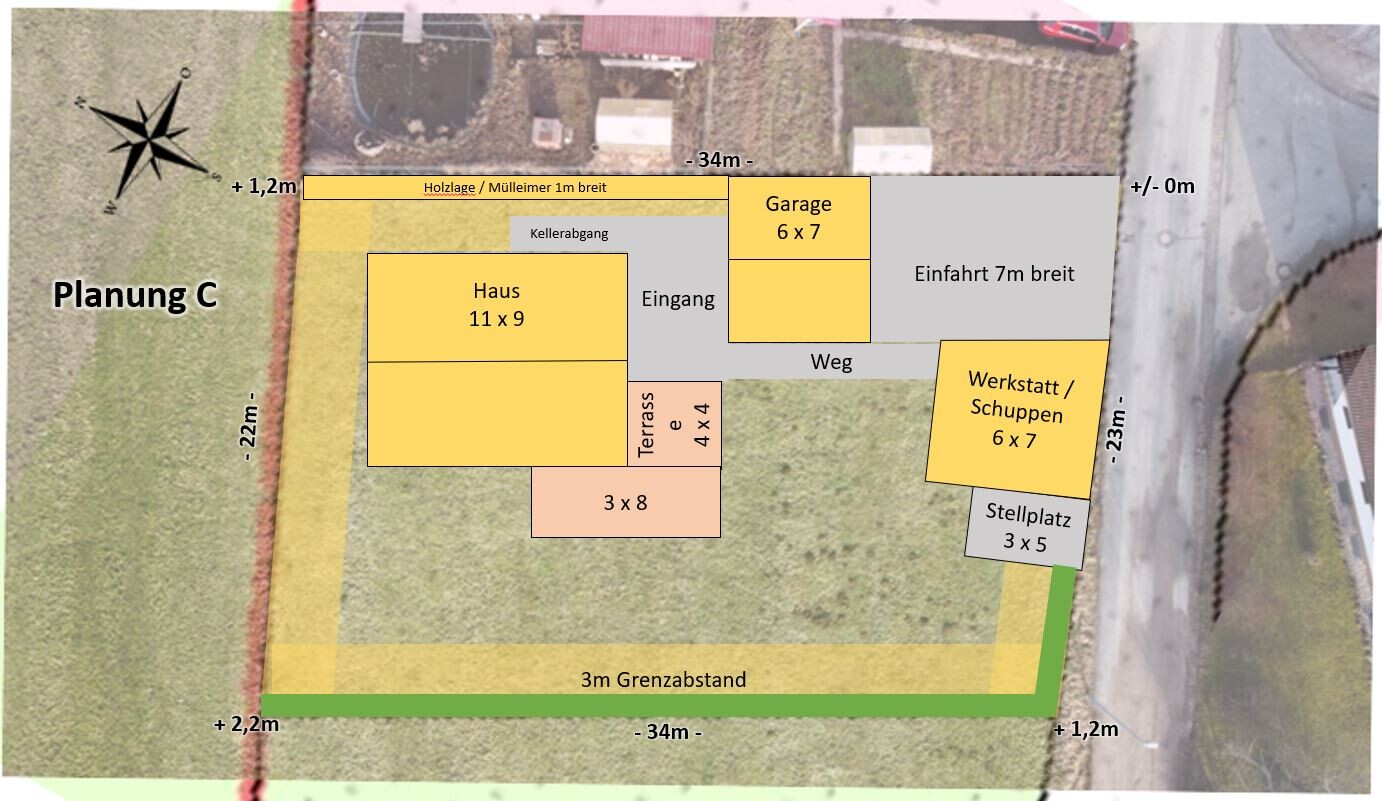

Gedanken zu Planung C:
- Haus komplett ins Nord/Ost Eck
- Garage vor das Haus auf Höhe Straße (+0,3m)
- Werkstatt auf Höhe der Straße (+0,3m)
- Eingang zwischen Garage und Werkstatt
- Überdachter Weg von Garage zum Haus
- Kellereingang im Osten

icandoit schrieb:
Hat Dein Onkel was gegen Grenzbebauung?Bis zu seinem Garten vor hätte er bestimmt nichts dagegen. (Ich werde ihn mal fragen :-D) Ja, leider verkauft der Nachbar sein unbebautes Grundstück nicht und wir müssen mit einer Bebauung in 5-20 Jahren (Kinder, Enkelkinder...) rechnen. Solange hätte ich eine schöne Aussicht, deswegen auch die anderen Überlegungen mit mehr Abstand zum unbebauten Grundstück.
Wie hoch ist euer Budget?
Das ist schon sehr viel Haus. Bei 4 Kindern ist lange nicht an 2 Gehältern zu denken und sie kosten. Weniger an Kleidung und Co. Mit jedem Kind muß weniger dazu gekauft werden, aber Auto (da geht kein Corsa und Golf Kombi mehr), Familienkarten beim Eintritt inkludiert nicht alle, die Lebensmitteleinkäufe, Schulsachen etc.
Wenn ihr einen Keller plant überlegt euch genau für was. Einliegerwohnung für irgendwann später würde ich mir kneifen. Aber ja ihr kommt nicht mit 10 qm für HT, Wäsche und Lebensmittel aus. Haus hoch setzten heißt immer Treppenstufen und nie einen direkten ebenen Gartenzugang. letzteres bei Kindern Gold wert.
Ich würde mit Keller bauen, da ihr mit bis zu 4 Kindern plant. HT, Wäsche, Lebensmittel, Abstellraum und Werkstatt in den Keller. Keller so tief, das der Hauseingang und Garten ohne Treppe zu erreichen ist.
Ich würde keine Stadtvilla mit Walmdach planen. Ich würde ein langweiliges Satteldach nehmen.
KG Werkstatt, HT, HW, Lager
EG Allraum, WC mit Dusche, evlt. Arbeitszimmer
OG Eltern, 2 Kinder, Bad evlt. hier ein viertes Zimmer
DG Ausbaureserve falls wirklich Kind 3 und 4 kommen. Dann evlt. den DG zum Elternreich umbauen oder doch schon die großen nach oben.
Das Haus soweit zurück gesetzt treibt die Erschließungskosten nach oben.
Carport direkt an der Straße - bin mir nicht sicher ob das zulässig ist.
Hinten raus ist unverbaut. Kleine Kinder vertragen die pralle Sonne nicht so.
Ich würde das Haus länglich planen und mehr Richtung Onkel und mehr Richtung Straße schieben.

@haydee Ich versuche mal auf deine Anregungen einzugehen - Vielen Dank dafür:
Wir haben fürs Haus mit 450k geplant (Grundstück würde ich vererbet bekommen, 150k Eigenkapital bringen wir mit)
Hier war meine Überlegung den Garten auf +1,2m anzugleichen (genügend Erdaushub sollte durch den Keller dann ja vorhanden sein)
Die Einfahrt leicht ansteigend gestalten um so von +/-0 auf +1,2m zu kommen. Der Hof hätte dann auch die Höhe von +1,2m gegenüber den Bezugspunkt. Einfahrt und Garten durch eine Steinmauer trennen, nicht ganz so eckig wie gezeichnet. Hauseingang (OKFB) eine Stufe höher als OK Hof.
Zum Thema Satteldach, da bin ich ganz bei dir, günstiger in der Ausführung und besser geeignet für Photovoltaik - ich versuche auch Dachfenster wo es geht zu vermeiden, haben mir/uns noch nie gefallen :-)
Ich werde heute Abend mal versuchen deine anderen Ideen in einer Skizze zu veranschaulichen. Wie viel aufwändiger ist die Erschließung wenn das Haus soweit hinten ist? Ich denke das wird dann der Architekt beantworten dürfen. Mir geht es erst einmal darum viele Ideen und Anmerkungen zu sammeln, da wir noch ganz am Anfang stehen.
Der Stellplatz sollte so möglich sein, der Nachbar hat es ähnlich gebaut. Zur Not wird dieser etwas nach hinten versetzt.
